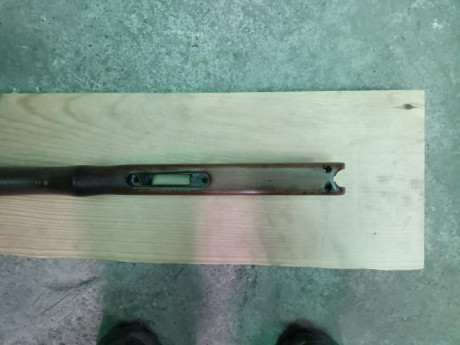

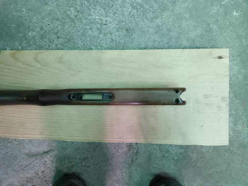

Hola
Para solucionar una fisura por caída , quitas la cantonera, pones cola de carpintero en una hoja de papel y la pasas por la raja como si fuera hilo dental....la apretas con una sargenta, limpias el sobrante y dejas secar. Tiempo invertido,10 minutos coste 1 euro de la cola.
Paxaro.

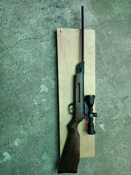

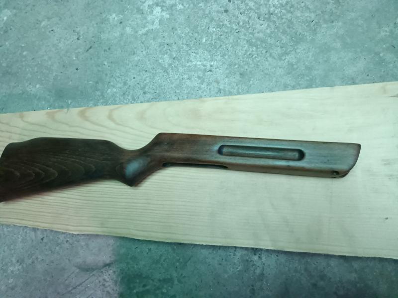

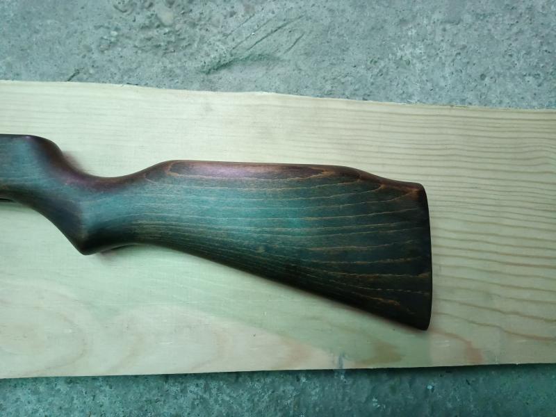

Hoy he estado probando un quitapinturas, lijas de varios granos y betún de Judea de Titanlux.
Hola tengo una carabina del 4.5 marca gamo de aprox 25 años o algo mas. Es muy masiva de madera, con estrias 10
Hola tengo una carabina del 4.5 marca gamo de aprox 25 años o algo mas. Es muy masiva de madera, con estrias 11
Hola tengo una carabina del 4.5 marca gamo de aprox 25 años o algo mas. Es muy masiva de madera, con estrias 12

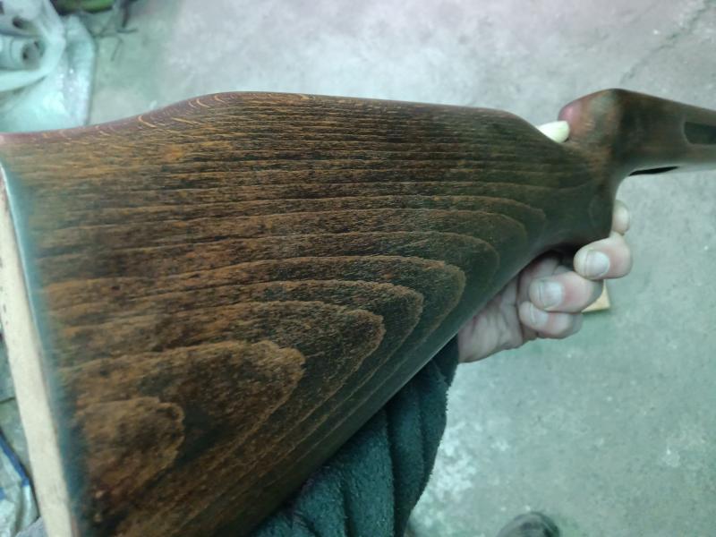

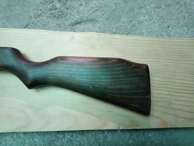

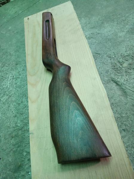

Me gusta como ha quedado, lisa y marcando bien la veta de la madera. Las fotos no la hacen justicia. Demasiado oscuro, tenía que haber añadido un poco de aguarrás.
Me da 7,2 J con JSB RS, la puse un muelle de una HW 95 de 7,5 J prestado.
Hola tengo una carabina del 4.5 marca gamo de aprox 25 años o algo mas. Es muy masiva de madera, con estrias 20
Hola tengo una carabina del 4.5 marca gamo de aprox 25 años o algo mas. Es muy masiva de madera, con estrias 21
Hola tengo una carabina del 4.5 marca gamo de aprox 25 años o algo mas. Es muy masiva de madera, con estrias 22

Unos tiros esta mañana. Muy sensible a la forma de agarre y a la forma de pulsar el gatillo que hay que dejarle un poco duro para que no acabe disparándose sola.
Sentado y apoyado. No soy buen tirador.
Si tiene cierta precisión, hay que buscársela.

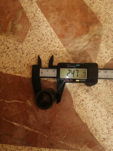

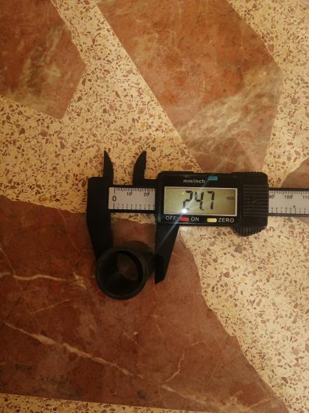

Abil escribió:Sermasport creo que cerró, yo lo vi hace años.
El tubo de PVC tendrá que ser de 25 o de 1". Puedes meter un tubo dentro de otro y pegarles con en pegamento de PVC de los fontaneros si cuadran medidas.
Tienes razón Abil, me lie con la medida, el tubo que decía que entra justo es este
paxaro escribió:Para solucionar una fisura por caída , quitas la cantonera, pones cola de carpintero en una hoja de papel y la pasas por la raja como si fuera hilo dental....la apretas con una sargenta, limpias el sobrante y dejas secar. Tiempo invertido,10 minutos coste 1 euro de la cola.
Paxaro.
Gracias Paxaro, si es tan sencillo lo probaré, pero me temo que sin hacer cuña poca cola va a entrar, aunque si entra algo siempre será mejor que nada...
Como le decía a 4444 estéticamente ya está pasable, me interesa más ahora dejarla 100% operativa, por lo que aprovecho para preguntar como endureceriais la rueda de viento del alza, que tras quitarle el óxido al eje, limpiar y engrasar la noto demasiado suave, y el tornillito de detrás ya está a tope...
Abil te ha quedado muy guapa, yo creo que la fastidie un poco por falta de decisión, porque el primer tinte de nogal, que no quise aplicar con pistola pese a haber leído que era lo suyo con madera de haya, lo apliqué muy tenue,con un atomizador, y quedo perfecto, pero lo quería más oscuro y además en donde había puesto masilla para la carcoma, que parecían sólo 4 agujeritos de milímetro y terminaron siendo surcos de más de un centimetro, no quedó bien, pero los tintes sucesivos no había manera de que quedasen lisos, resultaban en un moteado bastante feucho, de ahí lo de usar el betún de Judea en mi caso.... Pero resalta la veta que es una pasada...

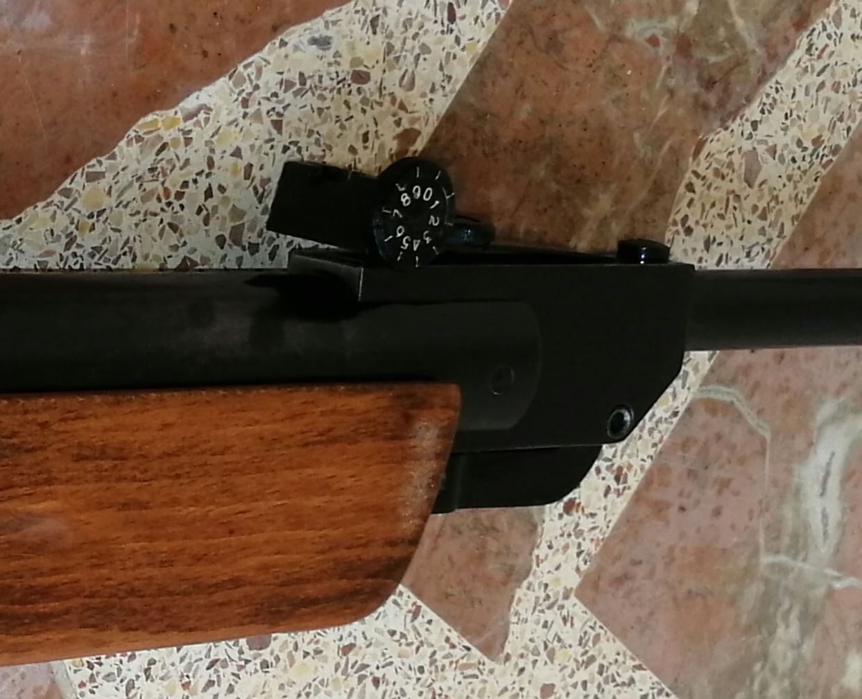

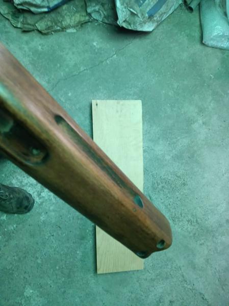

Le hice un carril de 11 mm con fresadora de metal. Me estuve planteando ponerle atornillado un carril de aluminio de AliExpress de 11 ya que detrás del pasador hay espacio para tornillos pasantes pero me la jugué con la fresadora, quedó bien. Las miras abiertas tienen su encanto pero me resulta complicado porque usando gafas progresivas tengo que jugar con la inclinación de la cabeza para enfocar. Las miras estaban inservibles por el óxido, la tuve que lijar entera y la pinté de negro, algún día probaré algún pavonador en frío.
¿Con que le has dado a las piezas de plástico?, Te han quedado de lujo.

Pues fresadora no tengo, pero miraré lo del carril de aluminio con taladros detrás del pasador...
A los plásticos les di con agua y jabón, y después con esto[urlhttps://www.amazon.es/303-Products-Inc-Protector-spray/dp/B0004ELKC4/ref=pd_bap_m_csi_bia_sims_prsubs_0?_encoding=UTF8&pd_rd_w=kdDCw&pf_rd_p=09a2488c-adf8-4c4b-8453-078db625d85c&pf_rd_r=DDFAJV5QKBSJAM625JQS&pd_rd_r=a52215b7-c3ca-4466-8d58-d2533ea790ba&pd_rd_wg=zXc3q#aw-udpv3-customer-reviews_feature_div[/url]
Y la verdad es que quedaron muy bien...
Pongo la foto que no se si el link funciona....

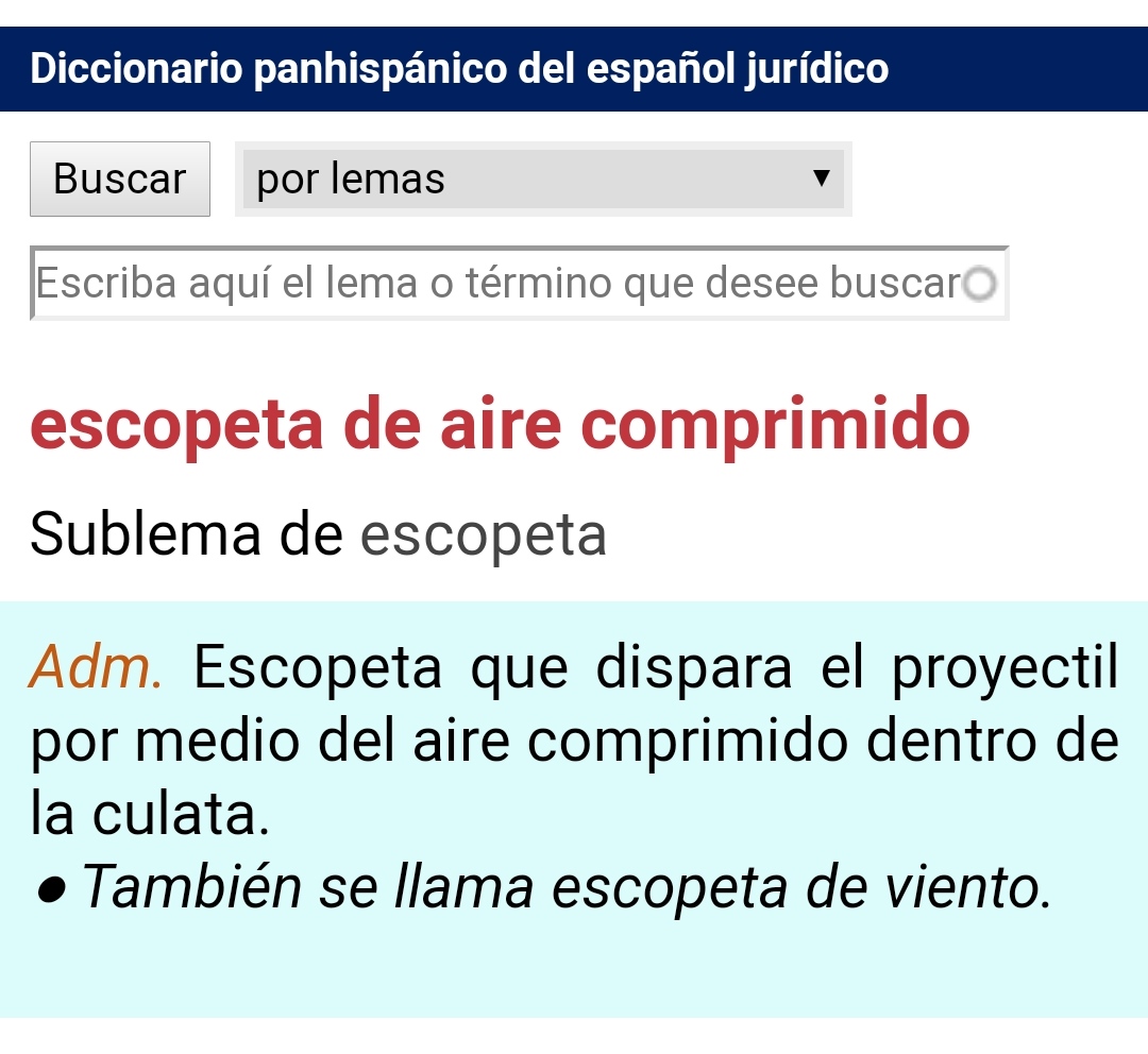

socavon escribió:Perdonar, pero antes del todos, todas, y todes, cuando yo era 'guaje' ahora soy un 'dino' se decía escopeta de perdigón, y mismo ahora oficialmente es lo mismo https://dle.rae.es/escopeta así que es aceptable y correcto. :birra^:
La primera vez que fui al ayuntamiento a registrar una ( carabina de aire comprimido) la persona que me atendió me miró raro y me dijo: una que???
Respondí: una escopeta de balines...
Aaaa vale!!! :shock:
En el mundillo se llamarán carabinas de aire comprimido, pero en la vida real siguen siendo simples escopetas de balines y como digas PCP.... Entonces si que si. :?
