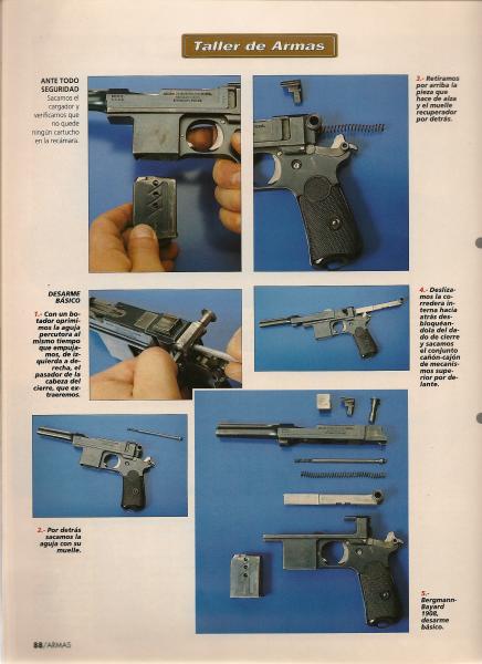

Hola a todos.
Despues de muchos años de desear una pues resulta que en la ultima subasta he conseguido una. Jejeje, y no demadiado cara, de momento la estoy quitando el precinto y limpiando un poco, por que esta con un poco de porqueria de todo tipo, bueno a lo que voy a ver si alguien sabe donde conseguir un manual para despiezarla, y poder dejarla en condiciones.
Muchas gracias.

Buenos días,prueba a contactar por MP con el compañero ENZO y probablemente te solucione el tema del manual

El despiece basico, como siempre en youtube, que hariamos sin el jejjej.
pero contactare con el compañero a ver si la puedo desmontar entera,

Buenas noches. Tengo el manual original del ejercito español y el original en aleman (scaneado por supuesto)
Bergman-Bayard 1908
Para cualquier cosa estoy a tu disposicion para enviartelo.

Para empujar por el lado izquierdo el tetón que saca la placa por la derecha que deja al descubierto las piezas interiores utiliza si tienes un palillo de comida china de madera para no arañar el pavón.
