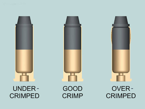

Re: Se chafa el casquillo en el crimpado
Hola.
Puedes aplastar la vaina si te pasas.
Pero esa línea vertical.
La debe producir algo que no esta bien en la zona que te muestro en el dibujo, comprueba el die por dentro y límpialo bien.
Comprueba también el anillo de carburo no sea que este rayando/deformando la vaina en ese punto, que lo haga en unas y en otras no puede ser por el mínimo grosor de la vainas, algunas se dilatan más en boca que otras, también podría ser que algunas puntas sean más gruesas que otras en ese punto ó una rebaba en la punta, lo claro por las fotos es que esa línea vertical es un problema.
