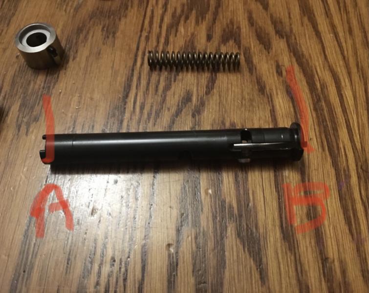

Las galgas, por fuera y en cuanto a su longitud entre los puntos A y B de la primera foto, son todas iguales.
Lo que varía en centésimas es la profundidad del asiento del culote (la distancia entre los puntos rojo y amarillo marcados en la segunda foto). No tengo un calibre de profundidad clásico para hacer una medición correcta, ya lo siento.
