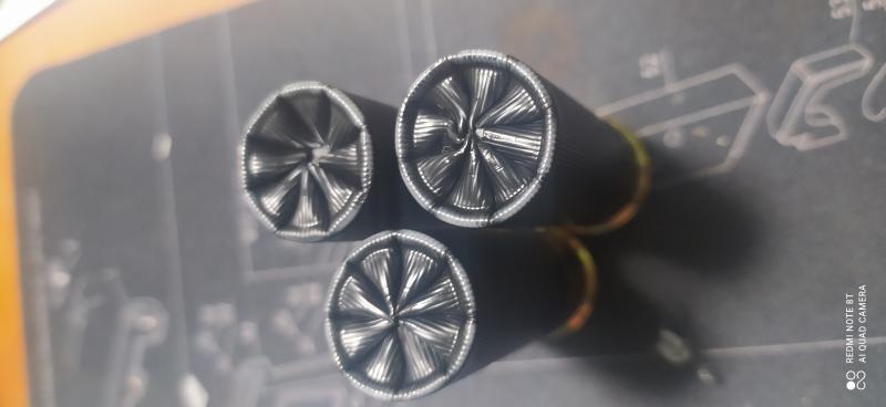

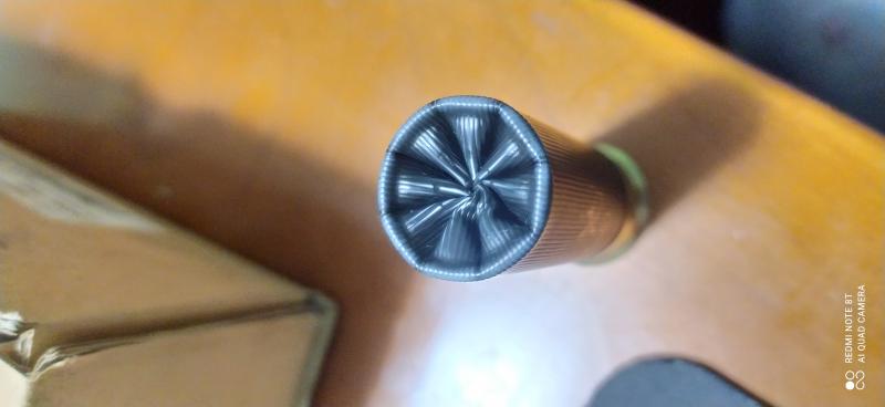

Los de perdigón no me quejo mucho del cierre, pero como se ve en videos por hay un cierre tan bien hecho.... Será cuestión de pillarle el punto a la prensa.....
Ahora el de la bola.... Estaba pensando en un plastiquito o un cartoncito para que cuando cierre no se meta el estrellado para adentro. A ver si subiendo un poco la bola .... No se no se.
yo no le pondria nada por delante de la bola
yo cierro con reborde que es lo mas acertado eso depende de cada quien tambien

Si que vi que normalmente cierran rebordeando los cartuchos de bala, pero también vi cierres en estrella, y ya que tengo la prensa que cierra en estrella era por aprovechar sin tener que meter otro traste más, que ya no tendría dónde... Hoy voy a probar a subir un poco más la bola, aunque me daba la sensación que mucho más no podría subir..... Pero a ver si consigo hacer un cierre decente sin poner nada delante.

Bueno, parece que jugando con la altura de la bola algo empieza a salir.
