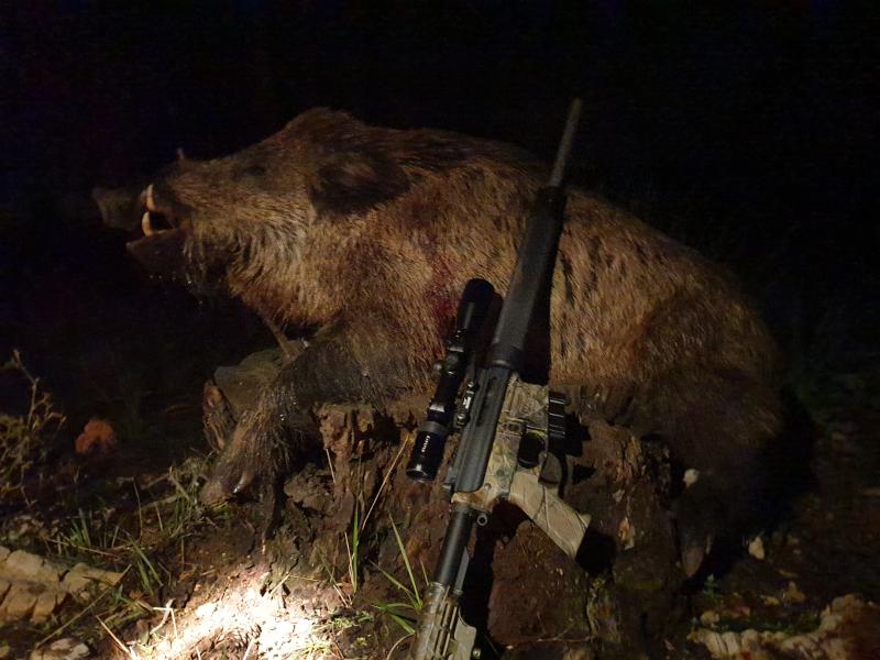

Hola, en respuesta a tu pregunta Quemabalas, te aporto mi corta experiencia en este calibre. Como ya he comentado en algún otro hilo, soy un enamorado del 300 Blackout, lo tengo tanto en cerrojo como en un AR y que utilizo, sobre todo, en rececho con muy buenos resultados y también en alguna espera. Al S&W MP15 le añadí un cañón 6.8 SPC hace unos meses. Desde ese momento he disparado 4 guarros en espera con abundante sangre desde el lugar del impacto y cobrados en un radio de 50 metros el más lejano. Tiros colocados en el codillo y distancia 80-90 metros. Como ves no son muchos lances pero la primera impresión es muy buena. La munición utilizada ha sido Remington Core Lokt Ultra 115 gr.
Un saludo,

Carbopin escribió:Hola, en respuesta a tu pregunta Quemabalas, te aporto mi corta experiencia en este calibre. Como ya he comentado en algún otro hilo, soy un enamorado del 300 Blackout, lo tengo tanto en cerrojo como en un AR y que utilizo, sobre todo, en rececho con muy buenos resultados y también en alguna espera. Al S&W MP15 le añadí un cañón 6.8 SPC hace unos meses. Desde ese momento he disparado 4 guarros en espera con abundante sangre desde el lugar del impacto y cobrados en un radio de 50 metros el más lejano. Tiros colocados en el codillo y distancia 80-90 metros. Como ves no son muchos lances pero la primera impresión es muy buena. La munición utilizada ha sido Remington Core Lokt Ultra 115 gr.
Un saludo,
Ya que lo haces en espera, cambia el codillo por el triángulo lomo, hombro, oreja...... :vacaciones^: . :saluting-soldier:
Un saludo,
Bonito macareno y bonito cañón, que lo disfrutes.
:wink:
Un saludo,
:wink:
Muchas gracias Chinchu, un cordial saludo.
