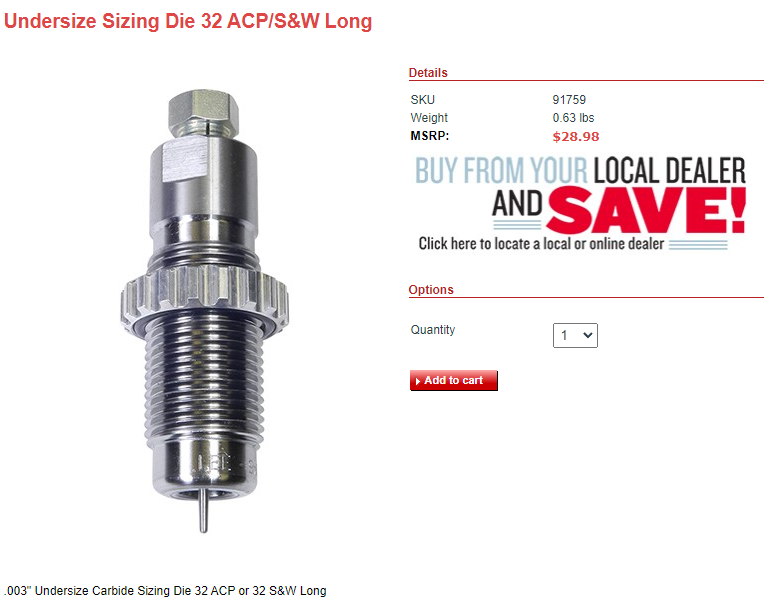

A mí me ha ocurrido con las Magtech, que se me cuelan los proyectiles HN ojivales cobreados de 71grains que gasto yo también. Con las fiocchi sin problemas.
miancave
Mensajes: 2322
Registrado: 01 Oct 2009 09:57
Ubicación: Cádiz
Re: Recarga para Walther PPK (7,65×17 mm Browning)
Mensajepor miancave » 29 Oct 2021 17:47
troneras escribió:A mí me ha ocurrido con las Magtech, que se me cuelan los proyectiles HN ojivales cobreados de 71grains que gasto yo también. Con las fiocchi sin problemas.
Yo me compré el DIE de recalibrado normal, porque tenía claro que iba a adquirir vainas de marcas europeas.
Pero para casos como el que comentas, Lee vende una versión 0.003" mas pequeña de sus DIES de recalibrado.
Este por ejemplo, para el .32 ACP
https://leeprecision.com/undersize-sizi ... -long.html

Gracias, me refería a este tipo de incidencias.
Había pensado comprar el kit de dies de Lee, igual que mi prensa, pero todos los que veo son de 3. No veo el factory crimp die por ningún sitio. ¿Sabéis si existe?
