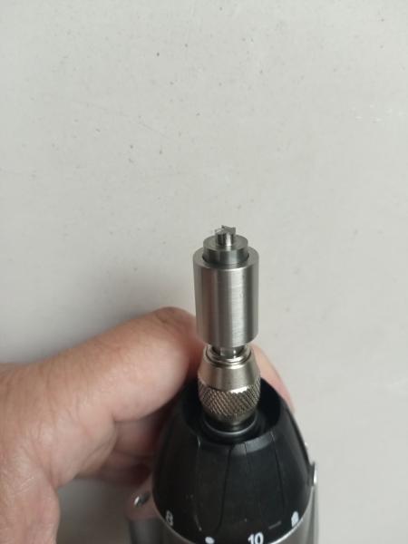

3.- Antes que nada, vamos a distinguir entre el bolsillo y el oído. El primero es donde se acopla el pistón, en relación hembra-macho. El segundo es el agujero por donde pasa a la cámara principal, donde está la pólvora, la chispa que ha producido el yunque.
A lo primero, sí, es muy conveniente retirar todo residuo de lubricante, incluso dentro de la vaina porque puede terminar ahí. Si uno no lo hace corre el riesgo de que se le queden adheridos geanos de pólvora.
Este tema del bolsillo y del oído está tratado en mi tutorial y en nada es distinto lo de arma larga de lo de arma corta. Sólo varían los pistones, claro está.
Hay quien, como bien dices, utiluza una escobilla metálica. Nada que objetar. Yo uso el mismo útil escariador con que igualo el bolsillo. En una simple pasada cae la carbonilla. Como bonus añadido, su te fijas verás que cae también parte de la carbonilla de las paredes interiores que no ha limpiado el maizol. Esto es debido a las vibraciones, ya que yo uso es escariador con destornillador eléctrico.
Y no, ese escariador no ensancha el bolsillo porque sólo actúa de frente. Sí tiende a ensancharse el bolsillo incluso en vainas de arma corta, pero es porque cede el latón con la presión de los tiros, que no tiene nada que ver. Lógicamente en las vainas de corta tarda más en apreciarse ese ligero ensanchamiento debido a la inferior carga.

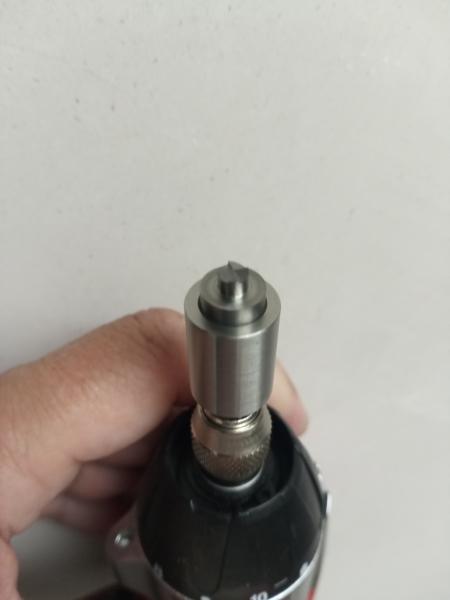

Éste es el escariador de pistón pequeño que uso. Lo hay para grande y para pequeño.

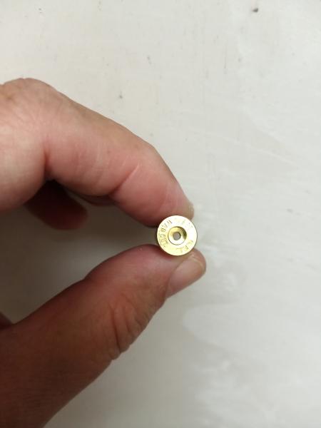

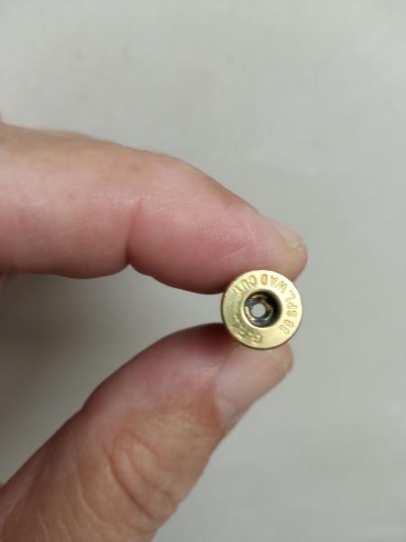

Vaina recién desempistonasa y la misma vaina después de pasarle el escariador. Primero estay limoia de la carbonilla del yunque y, segundo, si hubiera alguna irregularidad en el fondo del bolsillo la igualaría.
JW.
JW.
From my cold, dead hands !!
Re: Primera recarga [Supervision]
Esa pequeña zona negra es sombra porque tengo una ventana a la derecha.
