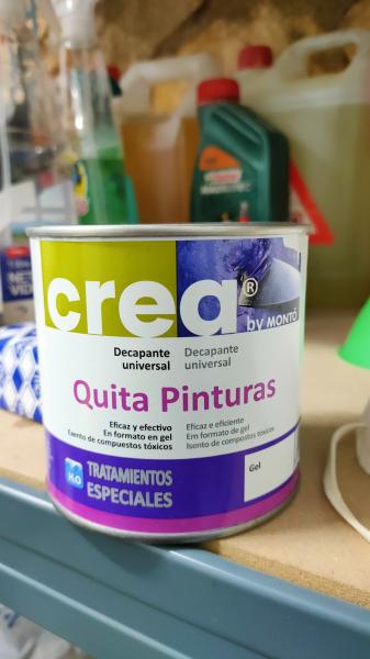

Por cierto…no hay alguna forma cómoda de quitar el barniz???
En plan…aplicar un líquido y que se suelte???
Pensando, sobre todo, en los picados.

Re: Acabado de culata
Claro que lo hay, el líquido (en realidad es un gel), desde tiempos inmemoriales, se llama quitapinturas, de venta en cualquier almacén de pinturas......
Hilario_ escribió:Por cierto…no hay alguna forma cómoda de quitar el barniz???
No, no lo hay. Los decapantes de ahora, al agua, son suaves, o sea, no quitan un pijo hablando en plata...y lentos,
Luego rezar que no hayan aplicado el barniz mas duro del mundo, rascar, . Y despues limpiar y lijar...y varias veces...eso si se lleva la capa base...sino, a rascarla.
Decapante, los hay muy buenos y con un par o tres de manos lo quitas todo.
Para el picado pones el decapante y le das con un cepillo de dientes de cerdas duras y en el mismo sentido del grabado, con paciencia sale todo.
sustavic escribió:Hilario_ escribió:Por cierto…no hay alguna forma cómoda de quitar el barniz???
Me sugerirías alguno, por favor???
Hilario_ escribió:sustavic escribió:Hilario_ escribió:Por cierto…no hay alguna forma cómoda de quitar el barniz???
El decapante y el aceite de linaza que utilizo.
