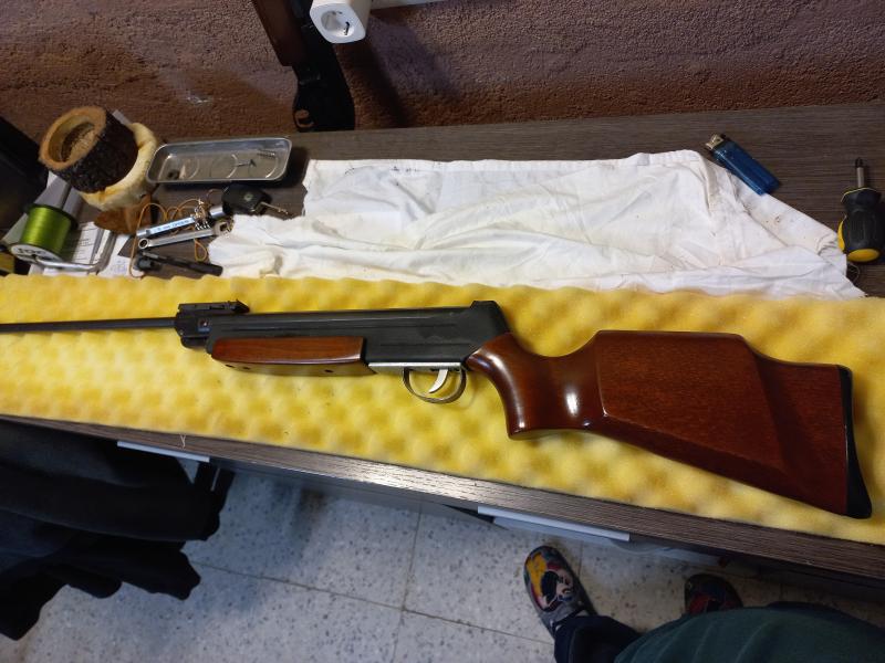

Buenas tardes chavales e adquirido un nuevo juguetito que cuando lo vi en las fotos del vendedor pensé que iva a estar mejor pero de que fui a verla ya la vi que tenía trote, alfinal la compre.
Al llegar a casa la desguace y vi todavía más el trote que tenía
El guarda gatillo ya se ve que le falta ese se le tendré que fabricar por que asta ahora no e encontrado ninguno, si algún compañero tiene alguno en venta que me lo diga .
El gatillo creía que era original pero al desmontar vi que estava hecho de aluminio y una leva que lleva por fuera del grupo de gatillo que a su vez se inserta en el gatillo y se mueven los dos a la par , esa esrtava partida ya la tengo reparada.
Asta hay todo bien pero cuando me puse a sacar el tornillo del basculante sorpresa y de la buena no aflojaba con un destorna golpes ni WD-40 ni calor ni nada lo tuve que taladrar . Otra cosa por si algun compañero tiene algo de despiece o save de algun tornillo que valga de otra que me lo diga por que tampoco lo encuentro en venta.
Y de momento poco más os puedo contar tengo que seguir con ella .

Solo un consejo por si vas a separar la culata del armazón de hierro. Tiene 2 tornillos , uno grande y otro pequeño.....se ha de sacar siempre primero el grande . Si lo haces al contrario ,la culata gira y se rompen los bordes de la madera ,que son delicados. Ya hay pocas culatas que los tengan .

Muchas gracias por avisa Paxaro
Si esta tenía el reborde un poco rajado ya lo tengo pegado con cola blanca , para el que no lo sepa cuando tengo que pegar en sitios raros que no tiene planos para poner un gato o mordaza uso tiras de cámaras de bicicleta va muy bien se amolda a la irregularidades y estirando y dándole vueltas apretar mucho .
Ya iré poniendo alguna foto ahora mismo lo que ando buscando como loco es el tornillo del basculante Y aver que pintura simula la pintura que lleva rugosa .

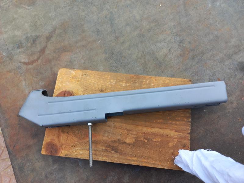

Aver si alguien me puede aconsejar sobre el tema de la pintura que lleva en el cuerpo negra rugosa como conseguir esa textura.
El guarda gatillo ya lo tengo casi hecho aquí dejo una fotillo
La forma me e fijado de una foto pero poco me e ido aver que os parece.

Re: Gamo statical
Para la reparación de plásticos texturados que llevan los automóviles como puedan ser molduras de puertas , paragolpes etc existen sprays , que dependiendo de la distancia de aplicación y capas se consigue un textutado mas fino , grueso llegando a una rugosidad y granulado desde muy fino a muy grueso , para eso deberias hacer pruebas antes.
Otra opción sería con spray anti gravilla para el automóvil , de acabado más gomoso y granulado que el spray para plastico texturado.
En cualquier tienda de repuestos del automóvil deberían tener y si no acercate algún taller de chapa y pintura para que te lo pinten.

Muchas gracias 4444 , que tal acabado te queda a ti con ese me podrías poner alguna foto o si hay algún tema en el foro donde lo muestras me lo puedes pasar para ver los resultados .

La pintura rugosa la puedes encontrar en sitios de tuning de coches o motos , es la que se utiliza para pintar culatas pues resiste el calor y no necesita imprimación sobre el aluminio . Se tiene que limpiar toda la pintura , se dá una buena capa y se mete en el horno a 200 grados 40 minutos ,es entonces cuando se forman las arrugas.

Buenas tardes Pagado la pintura de la que me hablas, sabrias decirme que marca es ?
No descartó en comprar varias marcas y hacer pruebas en chapas aver cuál se asemeja mejor a la original puesto que igual igual no creo que quede pero bueno haré distintas pruebas y la que mejor quede .
Por otro lado la statical el cuerpo es de hierro no creo que allá ningún problema con la pintura que me comentas , des pues me liare con la gamo 68 ya ire abriendo ilos .

Wrinkle plus...no es que quede parecido...es que,es la misma.

Ya lo e visto Paxaro las fotos en Internet tiene muy buena pinta, lo venden en spray en el amazon. Lo voy a comprar y ya os cuento en unos días como queda ahora se la tengo que llevar a un amigo a que me lo chorree o igual me lío y la quito la pintura con decapante ya veremos. Muchas gracias de nuevo. Un saludo

Bueno chavales algunos adelantos de la gamo statical y algún accidente tambien ahora os cuento.
Resulta que le faltaba el guarda gatillos, bueno se lo hice fijandome en una foto de internet y la verdad quedó de lujo.
El problema vino cuando lo fuy a pavonar que se me piro la olla lo metí en la fragua y en menos de un minuto en lo que prepare el aceite se fundió todo y se combirtio en esto. Nome deja subir más fotos .

Así se me quedo de derretido.
Ahora me estoy fabricando otro que ya lo tengo casi acabado pero no tengo fotos actualizadas.
Y la culata ya la tengo tintada y barnizada . Por cierto me llegó la pintura que me dijo el compañero y es igual igual pero no e pintado todavía el cuerpo puesto que se lo di a un compañero para que me lo arenara .
Probé la pintura en un cacho tubo y es acabado es genial ya iré colgando más fotos que ahora no tengo y estoy en el trabajo .

Bueno señore pues al final despues de liarla con el guarda gratillo me tuve que fabricar otro y a quí dejó los resultados aún que en esta foto no está el guarda gatillos pavonado ahora mismo en la actualidad si está pero no tengo aquí foto si a alguien le interesa que lo diga y las cuelgo .

Re: Gamo statical
Hola
¿ Has metido la pieza pintada en el horno?
Parece que tiene poca arruga....

Hola paxaro, si la metí y la di como tres capas pero no consegui mucha arruga la verdad ,pensé será cuestión de ir practicando .

Re: Gamo statical
Robertiro escribió:Hola paxaro, si la metí y la di como tres capas pero no consegui mucha arruga la verdad ,pensé será cuestión de ir practicando .
Creo que deberías tener el horno precalentado cuando metas la pieza...es que si no...no veo explicación para no conseguir la textura deseada..
