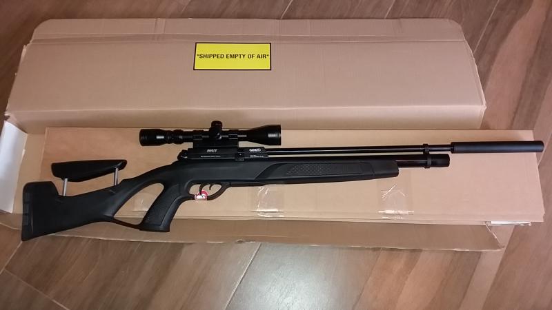

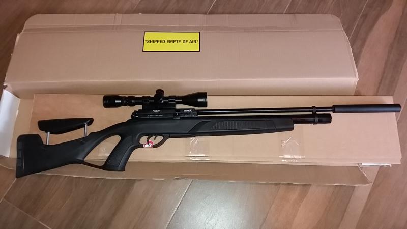

Pues ya tengo mi gamo coyote en 4,5mm. El pack sigue agotado en todos los sitios que había mirado pero pregunte en mi armería habitual y alli tampoco la tenian pero me la pidieron y vino todo, carabina, bomba, visor una lata de balines y un moderador de sonido. Mi unidad trae rosca en la boca del cañon, como yo quería pero con el supresor que viene y que no es muy grande (no es el de las fotos de las tiendas que viene en el pack de la coyote whisper) hace muy poco ruido, cuando lo quito si que se oye bastante, como mi norica de 24 julios de 5,5 deadeye que no lleva supresor.
Bastante contento con ella, la he estado trasteando hoy y he tirado para probar, pero sin ponerle el visor, solo para ver que todo funcionaba bien. Ahora vienen las largas pruebas para elegir baín, peso del martillo, etc, etc, pero es lo que toca con un arma nueva.

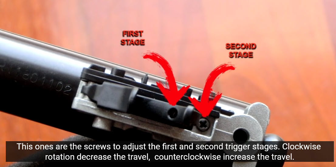

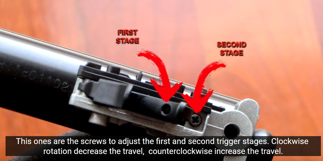

El segundo tiempo del gatillo se me hace eterno incluso apretando al máximo el tornillo de regulación que debe acortarlo, me recuerda mucho a una gamo CF30 en eso. Será cuestión de acostumbrarse pero me gusta que el segundo tiempo sea muy corto, a mi eso me da precisión a la hora de disparar.

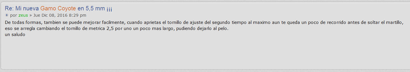

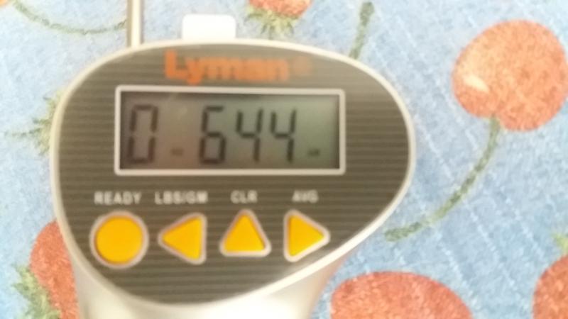

Hola, buceando por los mundos de internet encontre la solución al tema del gatillo, os dejo el pantallazo de como se hace. Simplemente se sustituye el tornilo metrica 2,5 del segundo tiempo por uno un poco mas largo y ahora es una gozada como ha quedado, al pelo y con tan solo 650 gramos de peso de media, sin duda ayudara a la precision tirando. Tal como salio de la caja estaba en torno a 950 gramos.
Regulando ese tornillo ya tenemos un abanico de pesos a elegir, entre 650 y un kilo y algo más que medi cuando estuve trasteando ese tornillo.

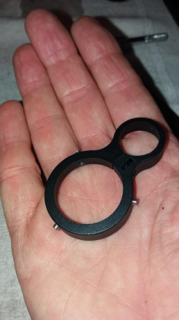

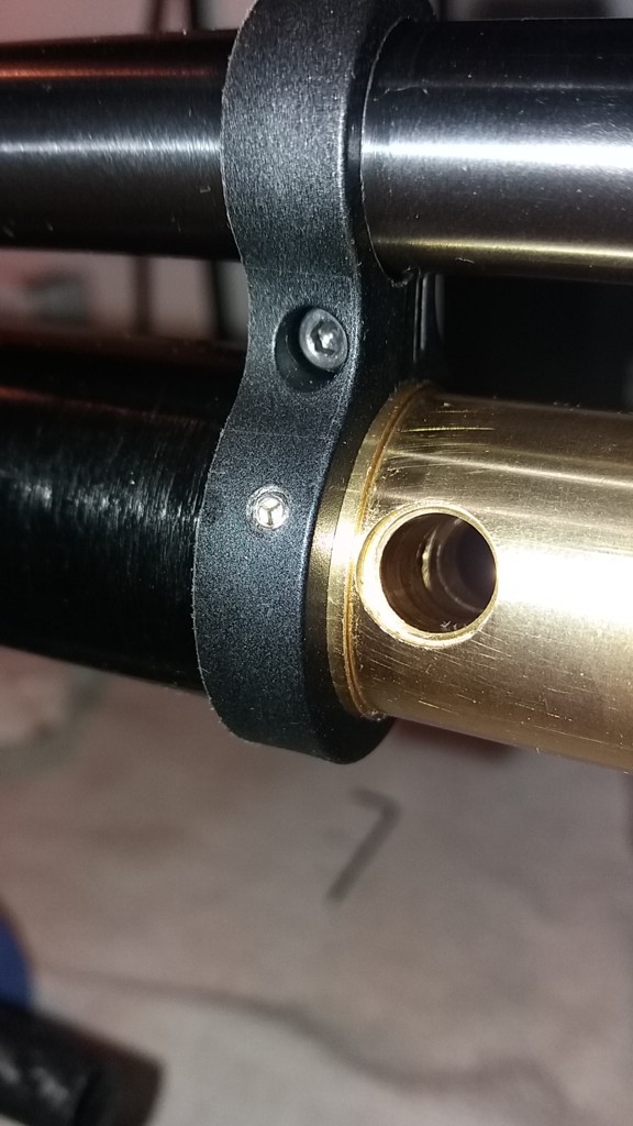

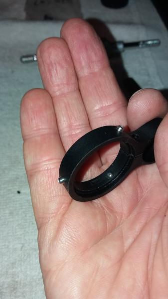

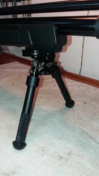

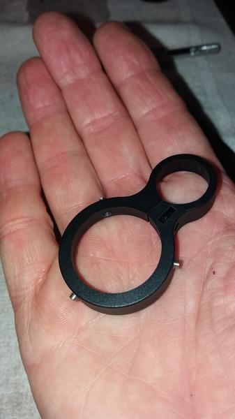

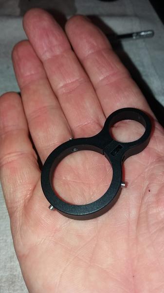

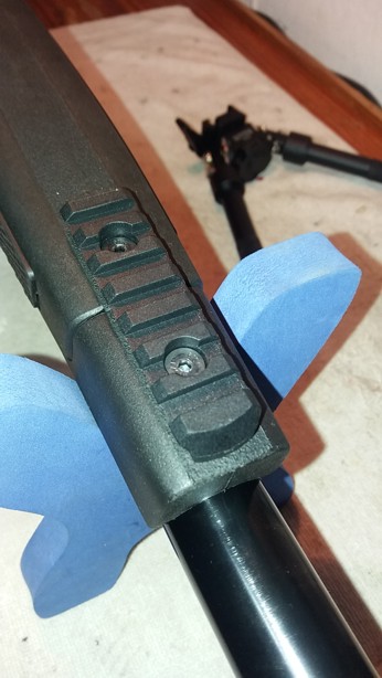

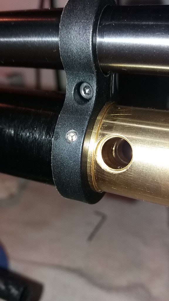

Hoy he acabado de hacer las modificaciones que me faltaban y que considero necesarias, la primera asegurar el "8" al tubo de latón con 3 perrillos para evitar que el cañón se mueva, como he leido en varios sitios.

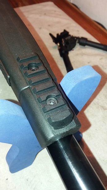

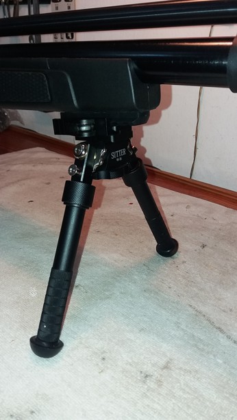

La segunda instalar un carril picattiny para poder poner el bípode por si no tiramos con saco y para poderla dejar depie en el suelo con seguridad.

Última edición por llamareto el 25 Nov 2021 14:01, editado 3 veces en total.

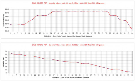

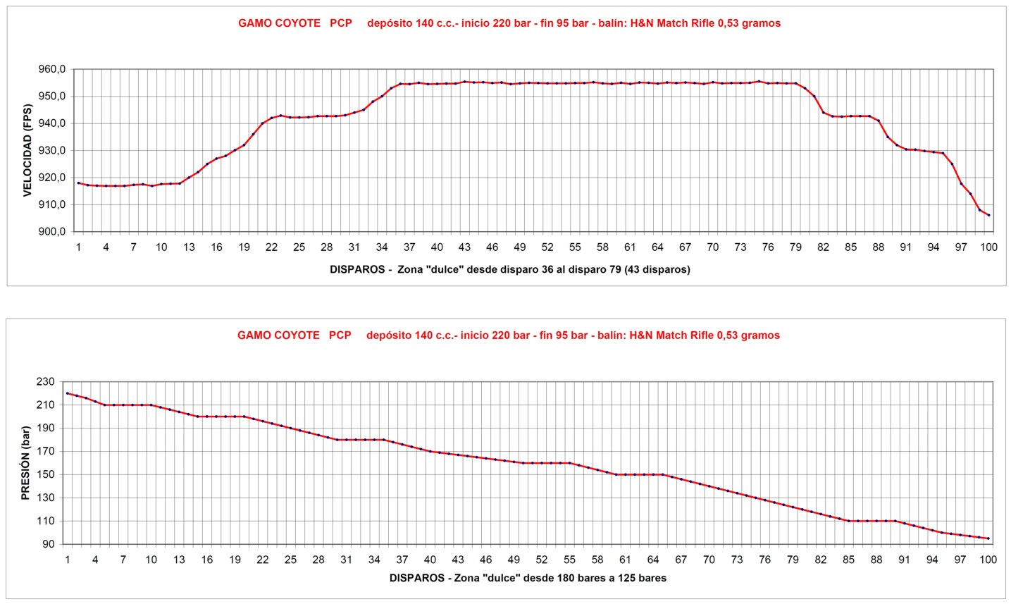

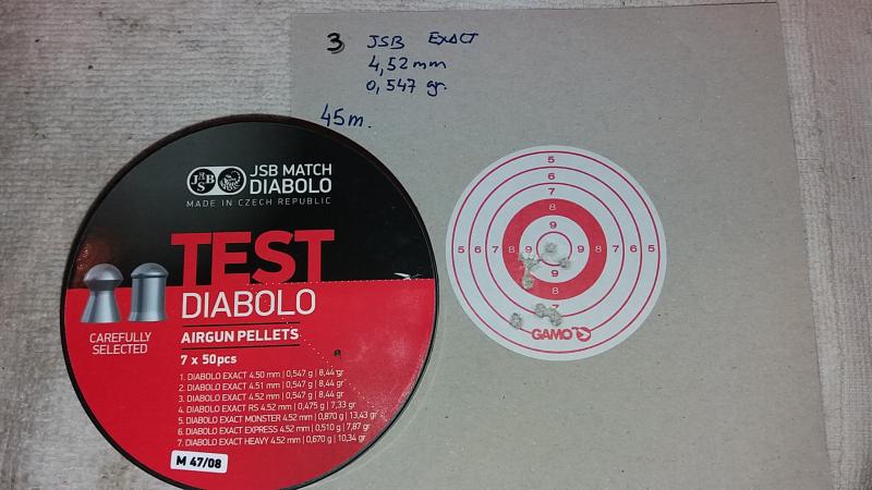

Hoy he hecho un test al depósito de aire y he sacado las curvas de velocidad y presión del depósito para saber cual es la "zona dulce" de esta carabina y asi aprovechar de forma optima el depósito.
Hola le estoy echando el ojo a esta pcp de gamo, la coyote como primera pcp. Podriais decirme quien la 110

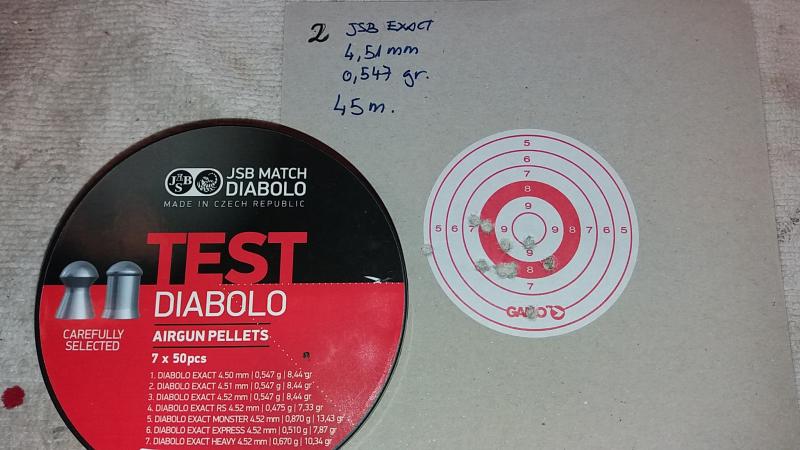

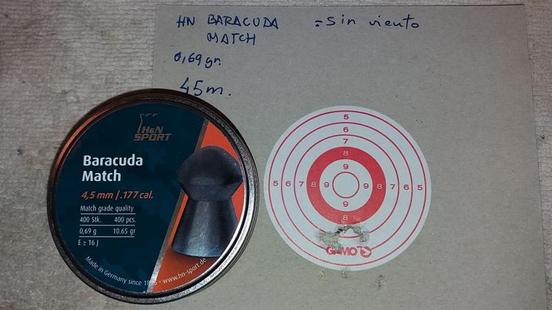

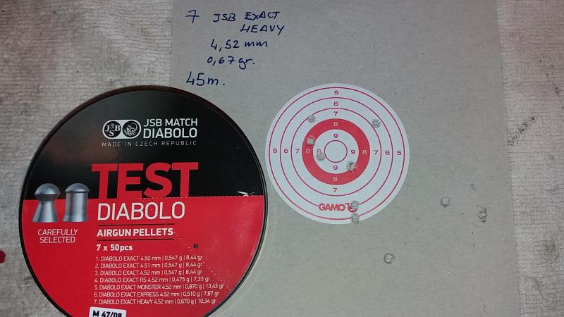

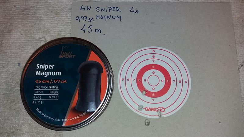

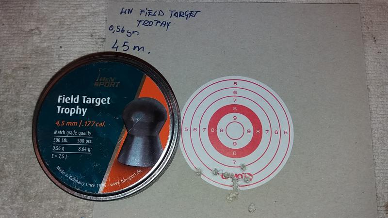

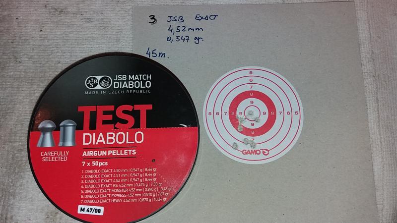

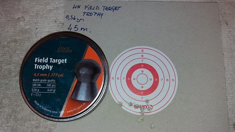

Pues si y no, todavia estoy haciendo pruebas porque el tiempo no acompaña y con viento no las hago porque me llevaria a errores. Dejo las pruebas que he hecho, a 45m y de momento van ganando los H&N y de todos los JSB que he probado tan solo unos podrían valerme a falta de repetir las pruebas de unos cuantos finalistas de los muchos que he probado.
De los de las fotos volvere a probar un dia con nada de viento en esas pruebas, salvo una excepcion hacia una ligera brisa y es suficiente para mover los balines hasta la diana, que suerte los que tienen una galeria cerrada de 50m o más, al menos para que las pruebas sean mas objetivas sin factores externos.
Lo que busco, como hago con todas mis armas, es buscar el proyectil que mejor le va y no volver a usar otro, salvo que el fabricante los modifique y vuelta a empezar.
