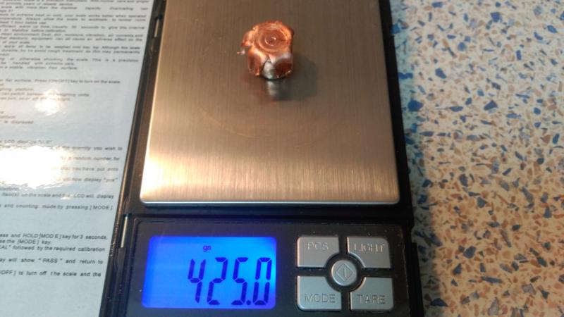

Hola. Una Copper Solid que me dió un amigo. Tirada con con una Benelli Belmonte con cañón rayado y recuperada en un jabalí después de atravesar al primero. Lance en espera y unos 50m.
Como se ve uno de los pétalos lo perdió.

Si te vale el 9,3x62 con una T-Mantel de 255... Tirada en un cañón de 560mm
Tiro en espera. No lo medí pero unos 30 metros o poco más de distancia.

Gracias. Clarísima la poca necrosis.
Buena muestra.
