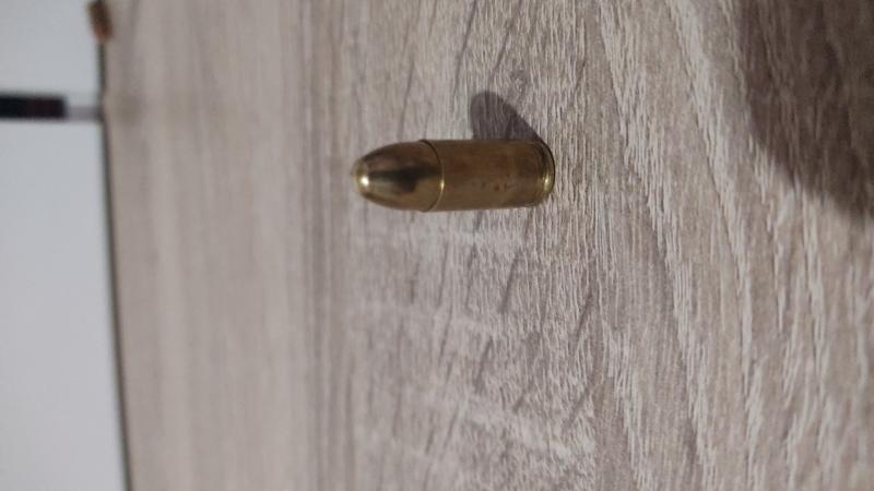

Hola buenas pues lo que me pasa esque me deja algo de rebaba la vaina al meter la punta ya nose si es porque la meto mucho o porque abocardo demasiado
El cartucho terminado lo dejo a 28
Abocardo asta que la punta entra justa sin que se salga con facilidad

Uso une lee monoestacion estoy utilizando puntas ojivales
Re: Ayuda con mi primera recarga
Ya e conseguido subir la foto así es como se me queda terminada ya pasada por el 3 dais

9mmsuper escribió:Uso une lee monoestacion estoy utilizando puntas ojivales IMG-20210627-WA0000.jpeg
A faltan de precision en la foto yo no veo ahi ninguna rebaba lo que veo es una falta de crimpado ( el 9 no se crimpa quiero decir falta de cerrado), tienes el comprobador de balas 9mm.

Buenas, igual digo algo sin sentido, pero has probado a pasar el 4° die para regularizar el cartucho y cerrar un poco la vaina con la punta?
