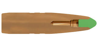

Y en esa tesitura... ¿la Geco Star?
Re: Proyectiles de nickel rws
Puessss ... Da la impresión de que en Geco alguien también sacó la punta de polímero de una TTSX. De las sin-plomo creo que los tiros irán por ahí para corto y medio.
Yo en el .30-'06 le pondría algo así pero de 180. Sería una bala enorme por el inferior peso del cobre comparado con el plomo, pero el '06 tiene el cuello larguito y buena cámara. Ello unido a que al pesar más la punta se le pone menos pólvora (ley de pesos inversos), puede hacer una carga demoledora para animales de tamaño y/o peso.
JW.
JW.

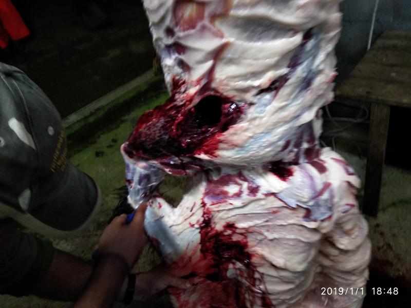

necrosis???? Como le llamas a esto?JohnWoolf escribió:Ahora veo porqué no estás de acuerdo. Porque no has vivido el momento de fuerza y no conoces el concepto.
Esas balas lentas y pesadas se deforman poco al impacto porque no sufren stress. Penetran por la inercia de su masa, que es la aplicación del momento de fuerza en balística. En la cavitación no se aprecia "cueva" sino huso, y no crea apenas necrosis.
Eso lo veíamos constantemente en las pruebas tirando puntas de 400 y más grains desde un 45-70 grado 1 contra la B-Tip de 150 desde un 7 mm RM. A 100 m siempre penetraba más la del 45-70, entre otras razones porque en cuanto la B-Tip perdía masa carecía de inercia (es el mismo motivo por el que en Kettle Hill los 7x57 llegaban y los Krag no: la inercia ... vantage point aparte).
JW.
Q pasa con la txs? Q no espande p falta de velocidad , lo mismo q te va a pasar a ti cuando impactes a velocidades medias /bajas. Ni cavitacitacion , ni expansión , ni cesión de energía a

Quizá no ha quedado claro.
Cuando digo " ... en la cavitación ... necrosis ..." me estoy refiriendo a la cavitación de la bala lenta y pesada, no a la de esa foto. Cavitación siempre hay, más ancha o más fina. Yo hablo de la de este tipo de munición, con gran penetración lineal, en tubo muchas veces, hasta que la bala voltee, y poca o ninguna necrosis. La de tu foto claro que tiene, y mucha, pero por muy impactante que sea la imagen ni tiene porqué significar necesariamente muerte ni es positivo que cree tanta necrosis, que para mí es un efecto negativo porque es una evidencia de que la bala ha destruido demasiada carne en el primer momento y muchas veces no llega a la sala de calderas.
Yo me como lo que mato mientras no sea un zorro y por tanto quiero la carne sana.
Esos efectos de la excesiva energía sin necesariamente matar más ni mejor son lo que ha conducido a miles de cazadores a superar la "magnumitis" (léase también alta V0 por usar bala ligera en un standard) y volver al cartucho standard, que cuando se sabe usar da resultados excelentes.
JW.
