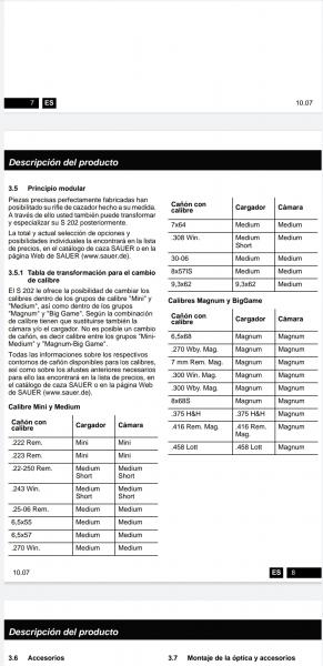

Hola, a ver si algun experto me puede resolver esta duda, tengo un sauer 202 cal 300 magnum y me gustaria saber si se le podria poner un cañon de 308 o 270? al ser uno magnum y otro standard te go mis dudas. Esta claro que se tendria que cambiar el cerrojo y el cargador pero la duda és si el cañon standard és compatible con mi rifle magnum.
El 300 me va muy bien pero como solo voy con el al corzo queria un calibre mas pequeño, menos peso y menos retroceso.
gracias

Yo he tenido un sauer 202 calibre 270 y eran validos para el los cañones de calibres medios sin tener que cambiar el cerrojo,o sea 30.06,9,3x62,7x64,8x57,etc.eso si cambiando cargador,pero lo que no tengo claro es si cambiando el cerrojo podia usar un magnum con el mismo cañon magnum.yo creo ke si.pero conseguir hoy dia un cerrojo magnum para un 202 lo veo dificil,no es lo mismo que si fuese de cabezales intercambiables.

El sauer 202 es un rifle modular , le puedes poner un cañón del 308 sin problemas , eso si tendrás que cambiar tb el cabezal del cerrojo y el cargador.

Puedes comprar un cañon adicional. Pero solamente dentro de la misma gama de calibres. Es decir si tienes un Magnum puedes adquirir otro calibre magnum. Te paso "pantallazo" del catálogo de SAUER 202. Y por supuesto se tiene que guiar como cañón adicional al arma original. Para los que creen que las IA son "la mano negra y la inquisición" jejejjeje.
Resumiendo no puedes montar un cañon 308 (calibre estándar) en un Sauer 202 cal. 300 WM. Pero si cualquier otro calibre magnum disponible.
Eso si.... te va a costar la torta un pan.

Creedmoor78 escribió:Puedes comprar un cañon adicional. Pero solamente dentro de la misma gama de calibres. Es decir si tienes un Magnum puedes adquirir otro calibre magnum. Te paso "pantallazo" del catálogo de SAUER 202. Y por supuesto se tiene que guiar como cañón adicional al arma original. Para los que creen que las IA son "la mano negra y la inquisición" jejejjeje.
Poderse se puede, pero como el compañero dijo al principio hay que cambiar el cerrojo entero, no el cabezal pues este rifle no lo lleva, lo más difícil de localizar. El cargador es lo más sencillo.
Con respecto al manual, :roll: lo de "cámara" es una pésima traducción de "cerrojo". El armazón es el mismo para los cuatro tipos Magnum, Medium, Short y MIni.
Por hacer, hasta hicieron un kit de conversión al 22 LR.

Yo hablaría con el importador de Sauer, a lo mejor le queda algo por ahí olvidado... aunque quizá como ha dicho Creedmoor78, lo mismo es más barato un rifle entero nuevo... :caba: :caba:
