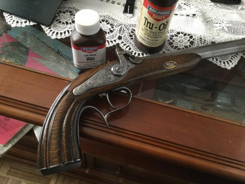

Yo uso el acabado al aceite de Birchwood Casey. Esta mezclado con lacas o barniz, quedando un acabado muy duro. Hay que dar varias manos, seca rapido, se lija con lana de acero, va quedando cada vez mas fino, y ya la ultima capa no se lija, Se da a mano, no es un barniz, se da como el aceite de linaza. No es barato. Tampo lo es el de las fabricas de armas de calidad..no usan el “aceite con secante” ni nada de esto, que se compra en drogeria.
Para dar un toque final maestro. se pule con cera de carnauba.
El acabado al aceite de linaza es, y es opinión muy particular pero fundamentada, de muy aficionado, debilita la madera y da olor, y no, no es el que usan en fabricas de prestigio para armas finas, , donde da formulas bastante mas sofisticadas totalmente alejadas del acabado de los aficionados, que mas que mejorar culatas, las joden. Yo mismo segui consejos “de expertos” hasta que me di cuenta de que jodia culatas mas que mejorarlas..
Esta culata es de madera de haya, y para darle veta que no tiene, no hace falta quemarla, sino teñirla en negro y despues lijar, dar nogalina y dar acabado aceite, pero formula especifica.

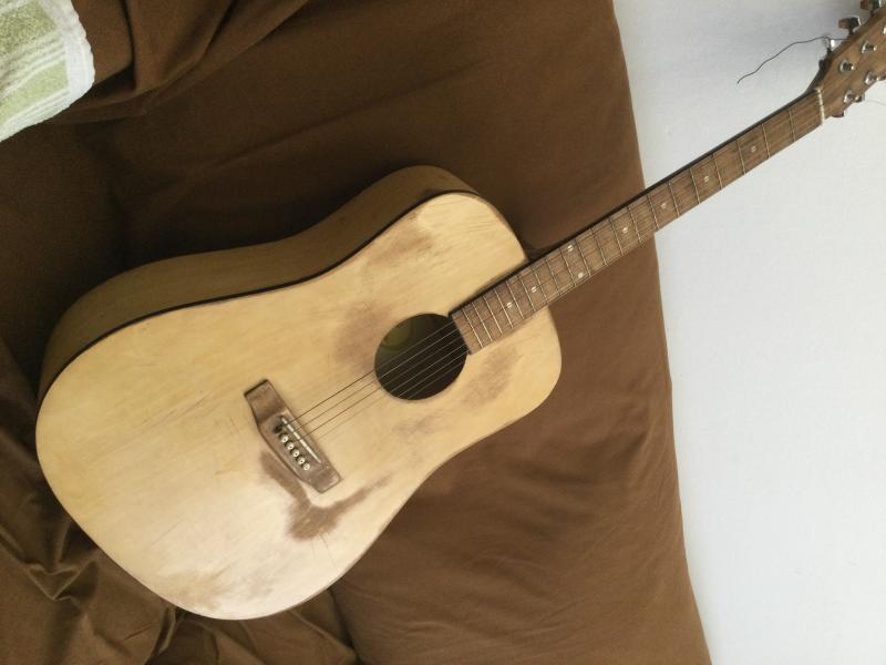

Hay barnizes literalmente imposibles de quitar, ojo...y no, ni el mejor quitapinturas, es capaz de llevarse .
Esta guitarra no pude literalmente, quitarle la ultima capa de barniz ....el decapante “toxico”, y muy potente, antes de que los prohibieran, se llevo las primeras capas pero no pudo la capa base..hubo que lijar, sin lleavarselq, solo afinarla, y barnizar ( si damos aceite linaza ablandamos madera y destruimos sonido). Le meti Birchwood casey por probar, y no afecto a sonido, por quedar como una capa dura muy fina. Es un acabado hasta bueno para instrumentos musicakes,
Al final, al librar a la guitarra de capas de barniz grueso, y dejar una fina, mejoro 100% sonido.
Luego lo dicho. Ojo que como hayan metido en escopeta un barniz duro duro, y de varias capas, solo sale lijando. En ese caso, no molestarse en quitarlo, solo lijar un pelo para que quede fino como capa base al barniz.
