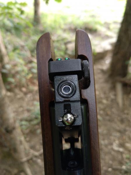

Buenas tardes a todos, como reciente poseedor de una fénix 400 GP en 5'5 me preocupa una deformación en el puerto de carga donde se introduce el balín. ¿Puede perjudicar en cuanto a pérdida de presión de aire o precisión? ¿Puedo solucionarlo yo mismo o mejor enviarla a donde la compré con los consiguientes portes y tiempo sin la carabina? Llevo con la carabina 15 días y aparentemente va bien, no le noto nada raro, ¿debo preocuparme?. Cuando la compré no me percaté de ese detalle, sino se lo hubiera dicho al vendedor en el momento. Sin embargo tengo factura y supongo que en garantía tendrán que hacerse cargo. Espero vuestras opiniónes.Un saludo a todos.
Lo siento...:R me he comprado una Cometa Fenix 400 140
Lo siento...:R me he comprado una Cometa Fenix 400 141
Lo siento...:R me he comprado una Cometa Fenix 400 142

Mensajepor arizaga12-70 » 06 Sep 2021 18:30
Otra foto
Lo siento...:R me he comprado una Cometa Fenix 400 150

Mensajepor josegun » 06 Sep 2021 19:09
Fuera aparte de lo que comentas,que sí que veo deformación,pero igual mientras no incida en la posición del balin y no se cuele más adentro.También pienso que puede haber perdida de aire al no estar sellado completamente la recámara.
A lo "otro" que me refiero,o eso aprecio yo en las fotos,es la recámara.El orificio de salida del aire tiene como algo ahí aplastado,como un balin o algo similar.Puedes mirar y ver que tiene? Debe ser un orificio limpio....y pudiera ser que tuviera algo ahí (No sé por quien ni cómo) y hubiera provocado esa deformación en el cañón.
Es lo que aprecio al menos en tres fotos que has puesto.
