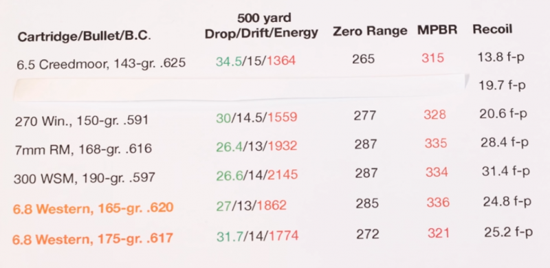

Voy a preferir el 6.8 Western. Tiene mucho más sentido para mí.

No deja de ser un 270wsm con el paso de estrías para 175 grains , no le veo la magia

Es exactamente eso: un cartucho del calibre .277" con estriado 1:8 o mejor para poder tirar la bala pesada que no se puede tirar con el .270 Win ni con el .270 WSM, cosa que a mucha gente le gustaría pero hasta ahora no se podía por el twist lento para la bala.

Ni yo dije que tú lo dijeras . Que el paso 1/10 o 1/9 no sea el más acertado para hacer cacahuetes a 600 metros con ese peso de 175 grains, no implica que por capacidad de carga el WSM o en el Weatherby no se pueda recargar y cazar con ese proyectil , que los grupos no sean tan cerrados como con el proyectil de 150 grains no implica que puedas no cazar un venado con el . En fin que yo no le veo la magia al cartucho teniendo el WSM o el Weatherby

Es algo mucho más simple que agrupar con munición de caza a 600 m, cosa que yo nunca (pero nunca) haré porque para mí cazar no es poner una conferencia.
Está relacionado con la estabilización de la bala. Una bala moviéndose en todos los sentidos menos en el que toca tiene muchas menos posibilidades de desarrollar todo el efecto terminal para el que fue diseñada. Pierde velocidad remanente, no coge la velocidad rotacional que le corresponde, sufre de una trayectoria atípica, impacta de lado o medio lado, etc.
Por eso no podíamos tirar con el .270 Win balas de más de 150-155 grains y por eso no fabricaban balas más pesadas para el calibre y por eso no había rifles calibre .277" con twist rápido. Círculo completo.
La novedad del Western está en poder tirar bala pesada para el calibre .277". Todos esos .277" magnum buscan velocidad, luego rasancia y energía. El Western no. Es otra película.
Me parece que quien quiera este cartucho para tiros largos se equivoca. Tampoco es necesario hacerlos para cazar wapitis. Otra cosa es lo que te hagan creer en youtube. Yo los he visto más a tiro de 30-30 con miras abiertas que a siete códigos postales.

Bueno es una buena teoría, aunque no la comparto al 100 % . La publicidad y el machaqueo en los medios hace casi milagros y sabemos de sobra que en USA el mercado de armas y cartucheria es muuy reñido hay que reinventar la rueda y la historia no está tan apartada de los Magnum 270 que del cacareado 6,8 western , su proyectil de cabecera busca con su alto CB y su excelente DS hacer lo mismo que los otros . Tiene menos velocidad inicial pero la mantendrá durante más tiempo y por ende más energía que uno de 150gr . Dices que es otra historia , no lo sé , pero te aseguro que su creador y la casa Winchester no lo crearon para cazar en los bosques de Vermont a 60 metros , para eso ya hay otros calibres con los que no puede competir. A parte de que su publicidad hace incapie en tiros a larga distancia ,no está pensado para comer el mercado al 444 marlin
. No trabajo en el departamento de Rappel , la adivinación no es lo mío , pero me extraña que desaga el nicho del 270weatherby , ni el del 7mmRemington Magnum y mucho menos al eterno 270winchester
