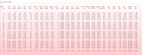

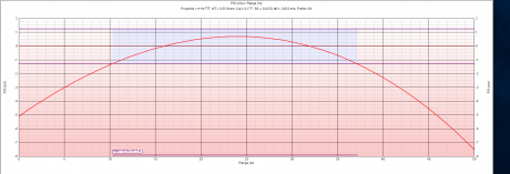

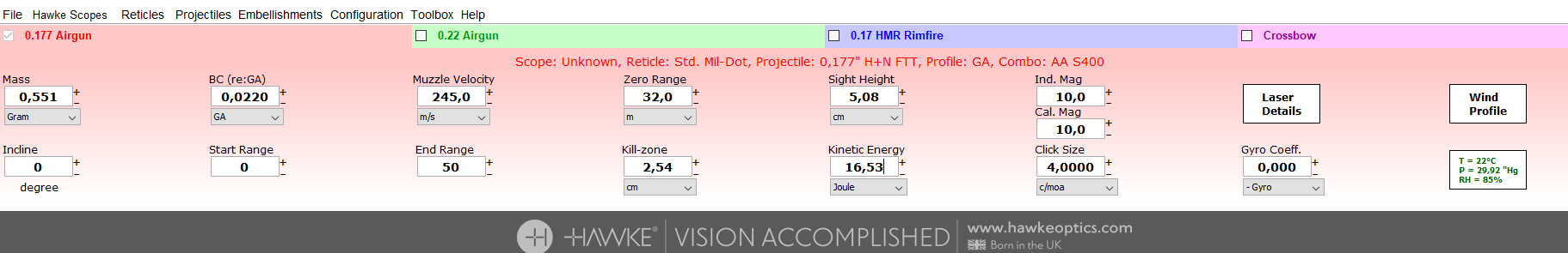

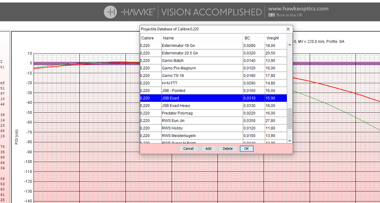

De forma teórica, pero con bastante exactitud, te lo dice el programa gratuito balístico de aire comprimido de Hawke, el Chairgun. Le pones la V0, y la distancia máxima, y te da todos los datos, velocidades, energías, etc, en cada tramo de 5 m............
El link de descarga, abajo de todo de la pagina, donde pone "donwload now", para windows, Mac y Android. También te puedes bajar el X-Act, para armas de fuego de bajo calibre.

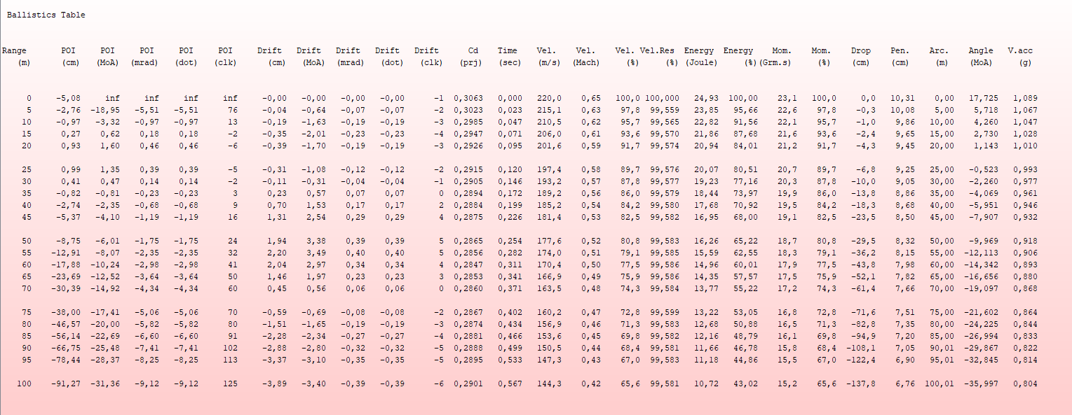

Para que te hagas una idea, con una velocidad de salida de 220 m/s, y una energía de 24,93 J, a los 25 m tendría una velocidad de 197,4 m/s, y 20,7 J.
A 50 m, una velocidad de 177,6 m/s y 16,26 J.
A 100 m, velocidad de 144,3 m/s, y 10,72 J, o sea, que aun haría algo de pupita.
Tardaría en llegar el proyectil a los 100 m, 0,567 segundos...........
Datos con JSB Exact 5,5 de 1,030 gramos.

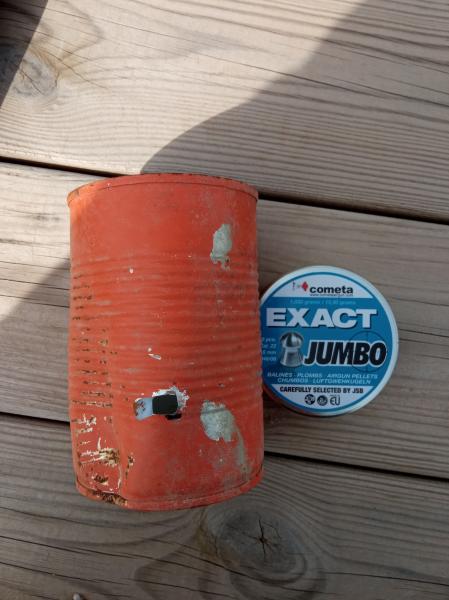

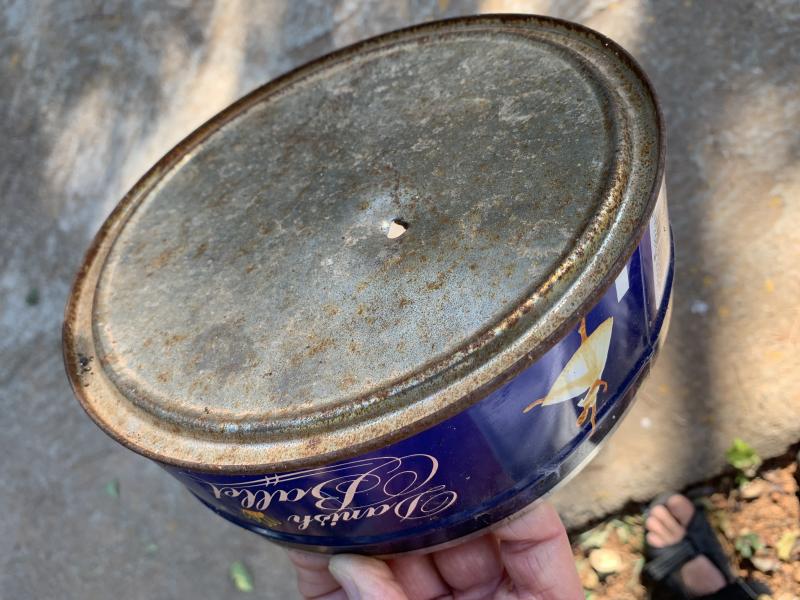

Pues si que a 10 julios haría pupita, mira a 4,4 como todavía atraviesa la chapa de esta lata.

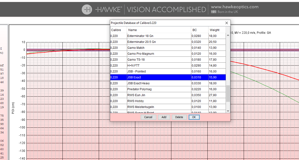

El programa Chairgun ya trae el Coeficiente Balístico de los balines de mas uso, JSB, H&N, etc, con una base de datos de
81 balines del 4,5 y 58 del 22.........

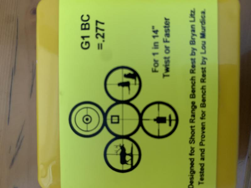

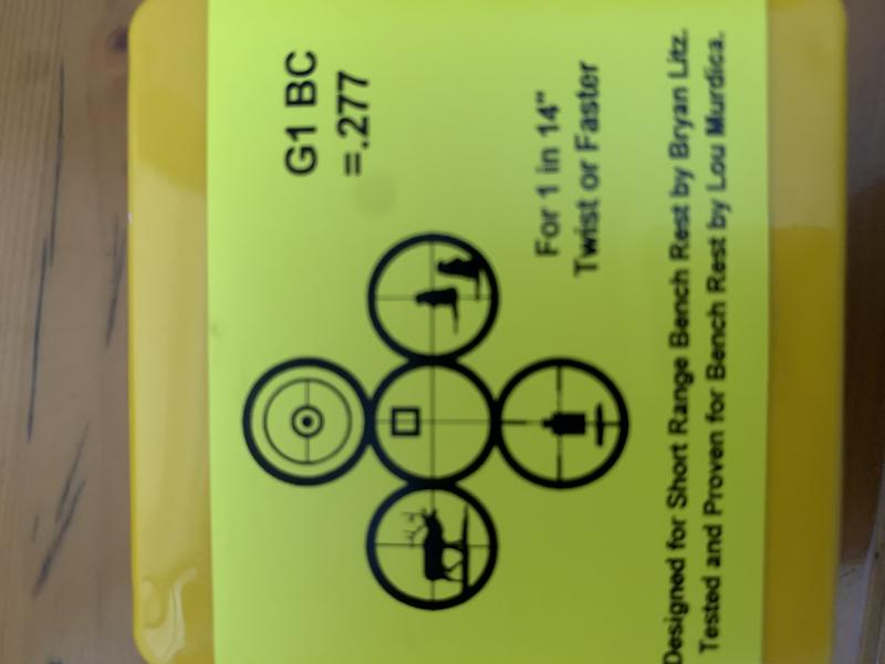

Hoy en día en las cajas de puntas para la recarga ya te indican a parte del peso, el CB además del Twist recomendado.
En este caso indica 1/14” que quiere decir que son indicadas para un cañón que tenga una vuelta de giro de sus estrías, por catorce pulgadas de largo.

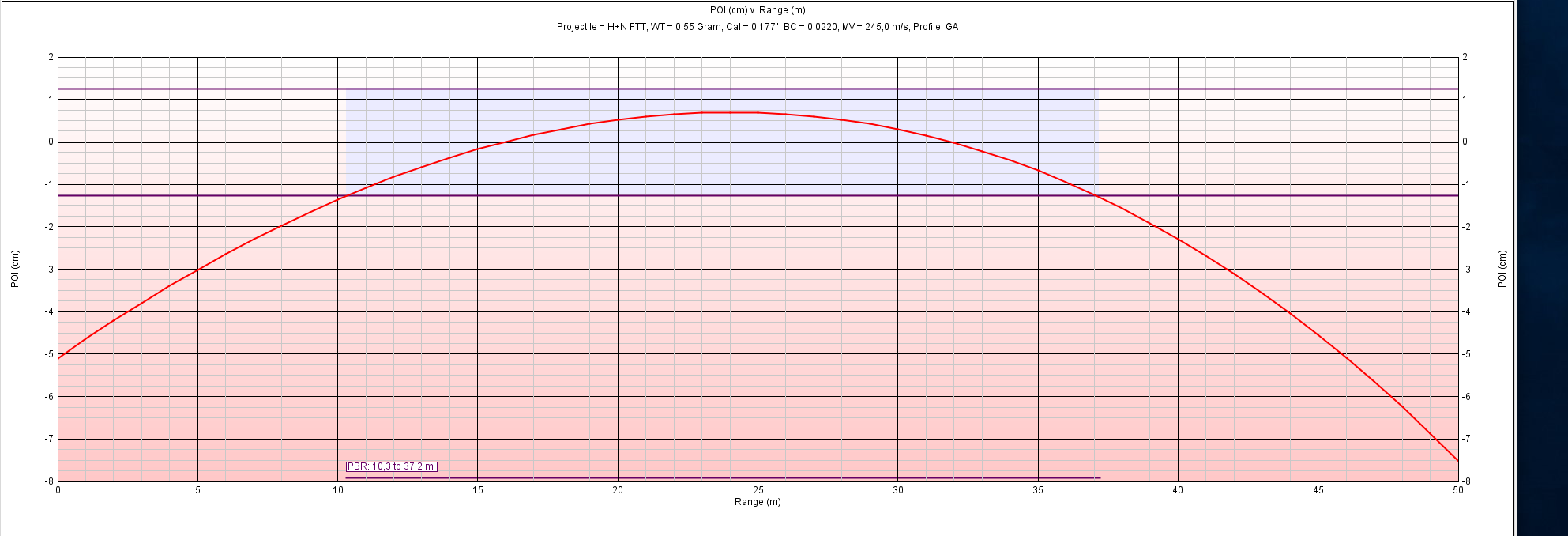

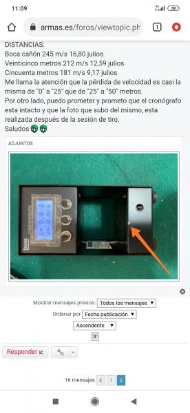

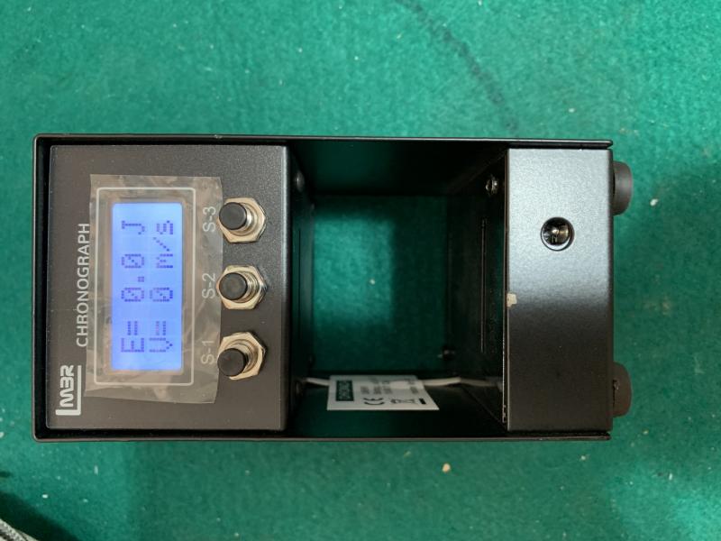

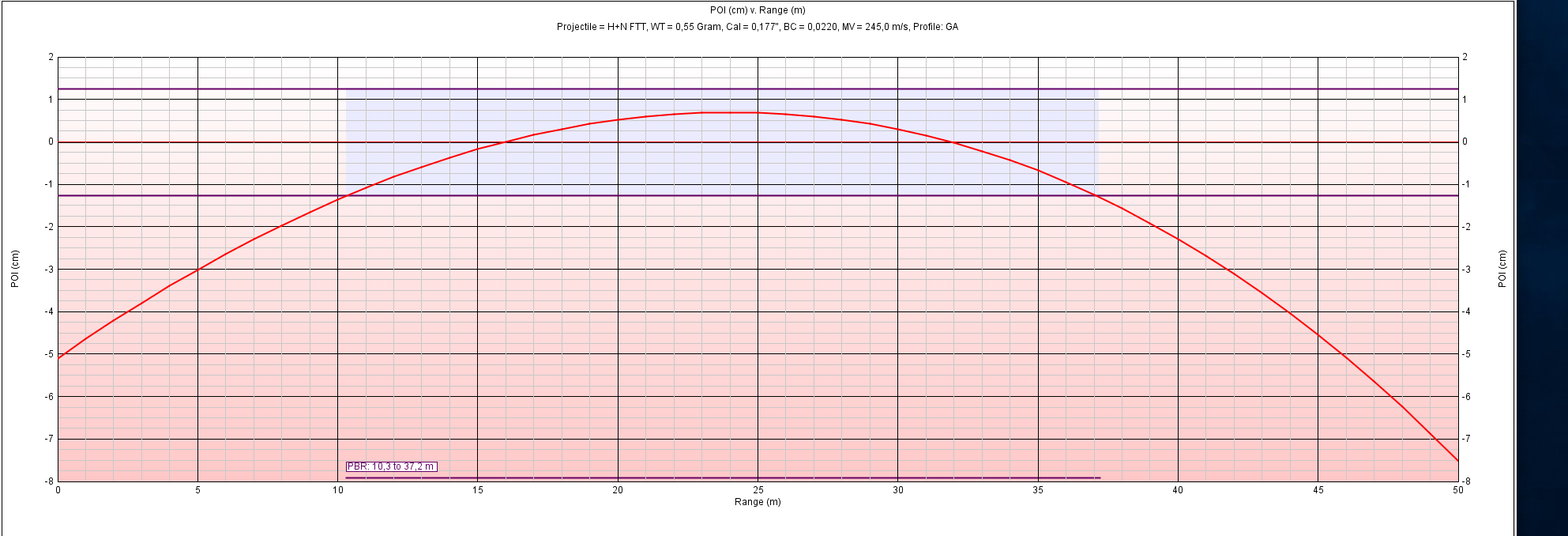

Buenas, para los ESTUDIOSOS DELCHAIRGUN, os facilito los datos de una prueba que acabo de realizar, a ver si los podéis comparar con las tablas:
Rifle HW 77 ( el mas potente que tengo y además me inspira mas confianza )
Calibre 4,5
Balines HN FTT
Peso 0,56 gramos - 8,64 greins
Humedad 85%
Temperatura 22º
Viento de las 11 a unos 10 km/h
En las tres distancias, he efectuado tres disparos en cada una y calculado la media
DISTANCIAS:
Boca cañón 245 m/s 16,80 julios
Veinticinco metros 212 m/s 12,59 julios
Cincuenta metros 181 m/s 9,17 julios
Me llama la atención que la pérdida de velocidad es casi la misma de "0" a "25" que de "25" a "50" metros.
Por otro lado, puedo prometer y prometo que el cronógrafo esta intacto y que la foto que subo del mismo, esta realizada después de la sesión de tiro.
Calibre 4,5
Balines HN FTT
Humedad 85%
Temperatura 22º
DISTANCIAS:

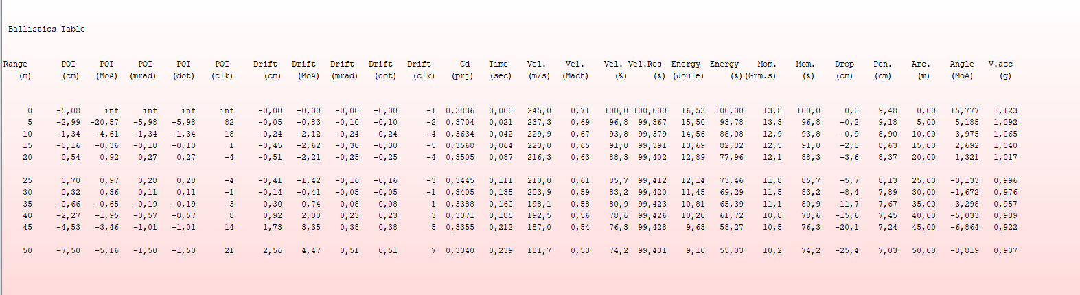

Bueno, yo no es que sea un estudioso del Chairgun, solo se me da bastante bien la informática, y el Chairgun puede parecer muy liante en un principio, pero básicamente es escoger el proyectil, poner datos de velocidad, distancia de blanco, y casi que el resto ya lo hace solo el programa, además de ser muy completo, con una calculadora de llenados para pcp, etc.............
Pues va a ser, que el programa calca los datos que tu has dado, con solo una diferencia virtual de 2 m/s a 25 m , y alguna diferencia en la energía, el programa da 210 m/s y 12,14 J.
A 50 m, el programa da 181,7 m/s y 9,10 Julios, valores casi calcados a los tuyos, o sea, que el programa funciona bien realmente, y me parece muy bueno, gracias a tus datos............
Lo que si, poniendo esa velocidad de salida, y ese balin, el programa le da una energía a V0 de 16,53 Julios, no 16,80 J como te da a ti, de todas formas, pienso que las diferencias entre lo virtual, y la realidad, es mínima y despreciable....
