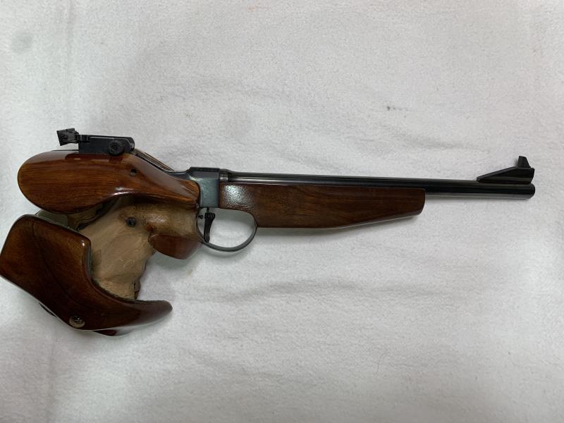

Gracias al compañero Manolosolo, que me la arreglo dejándola impecable, ya que casi cada vez que se cargaba, quedaba la palanca bloqueada y no la podía cerrar.
Los 50 metros en mis años "mozos" eran mi pasión y a ellos les dedique muchas horas de mi vida.
Todavía conservo el instrumental, una rusa, la TOZ 35 sin demasiadas florituras pero creo que se pude comparar en calidad y precisión a la FWB80 sin desmerecer en absoluto.

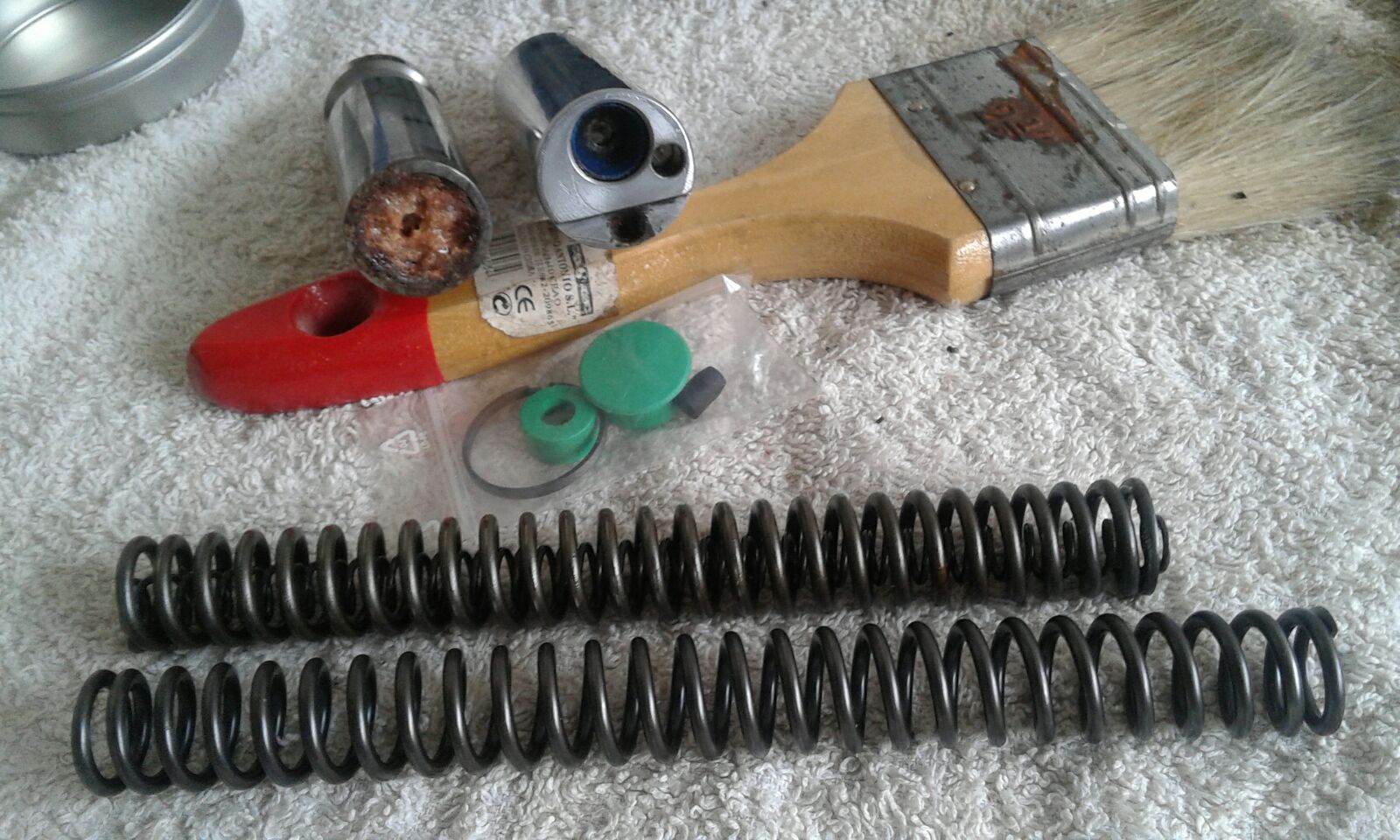

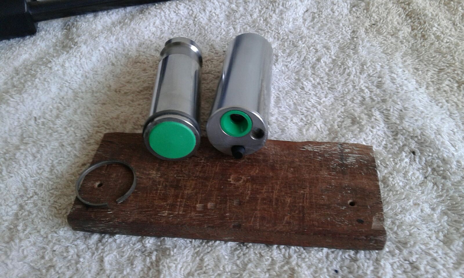

Normal que no cerrara la palanca de armado, con los años, se degrado el buffer, un amortiguador de plástico que lleva en la punta el pistón, para que no se golpee con violencia contra la cámara, que algunos confunden con el sello (esta arma, como la carabina FWB300, no llevan sello), se le cayo un pedazo grande, que quedo entre la cámara y el pistón, y la cámara no retrocedía lo suficiente para liberar el seguro automático, impidiendo cerrar la palanca de armado.
Un cambio de consumibles, y como nueva para otros 20 años...........
