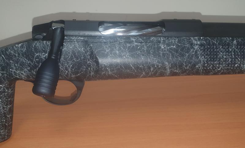

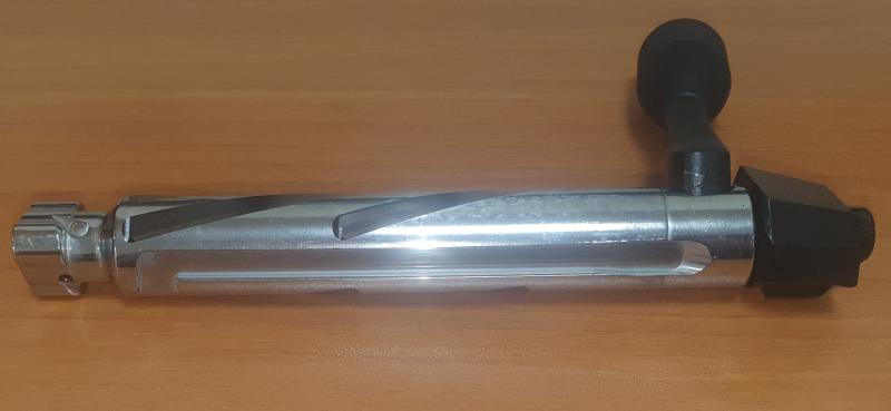

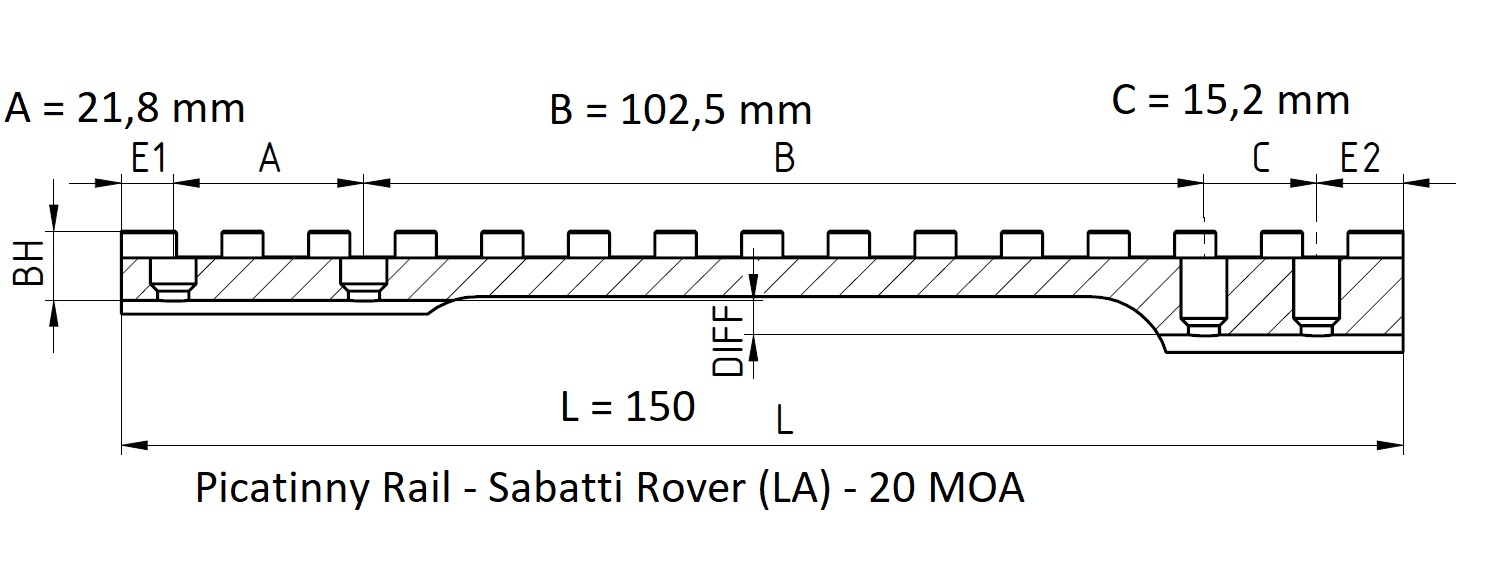

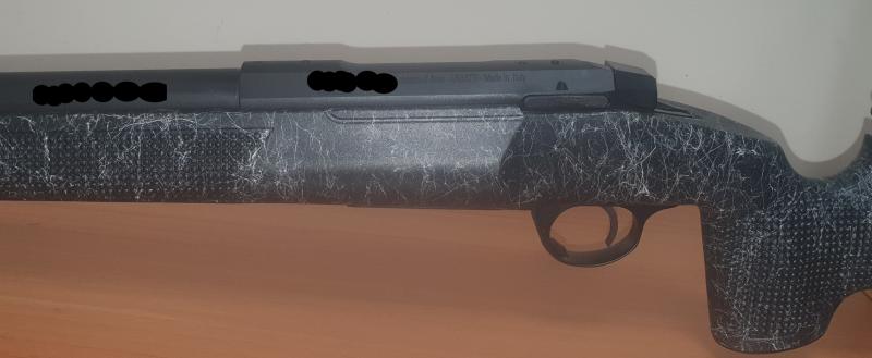

un saludo a todos
ya me llego el rifle SABATTI fui a ver que rail lleva y pensé que seria el mismo para los Remington 700 de acción corta creo que es acción larga
alguien me puede decir que rail lleva el SABATTI EVO TACTICAL ???
GRACIAS
un saludo
suso escribió:Es acción corta
Kyle escribió:El 6.5 Creedmore es accion corta. Otra cosa es que el carril no coincida. Que es normal. Cada marca tiene sus medidas en los orificios de los tornillos. Bergara y Remington si que es compatible, pero Tikka tiene los suyos, Sabatti los suyos... etc, etc. Si quieres cambiar el carril por uno de 20 moas (Si es que no lo es) Busca la marca Comtessa que los hace para Sabatti.

Novatin escribió:Enhorabuena Yunk!!!! Buena pinta tiene ese aparato!!!!
A disfrutarlo!!! Ya nos enseñarás resultados
Por cierto, es cañón roscado??

si
5/8-24
aun que lo prefería sin rosca
o con una rosca mas ancha/gruesa
ya que se dictaron a fabricar modelos europea y US
pues al europeo podría meterle otra rosca o sin rosca

Contesta hace muy buenos raíles.
Tengo 2 y son buenos, de acero.
