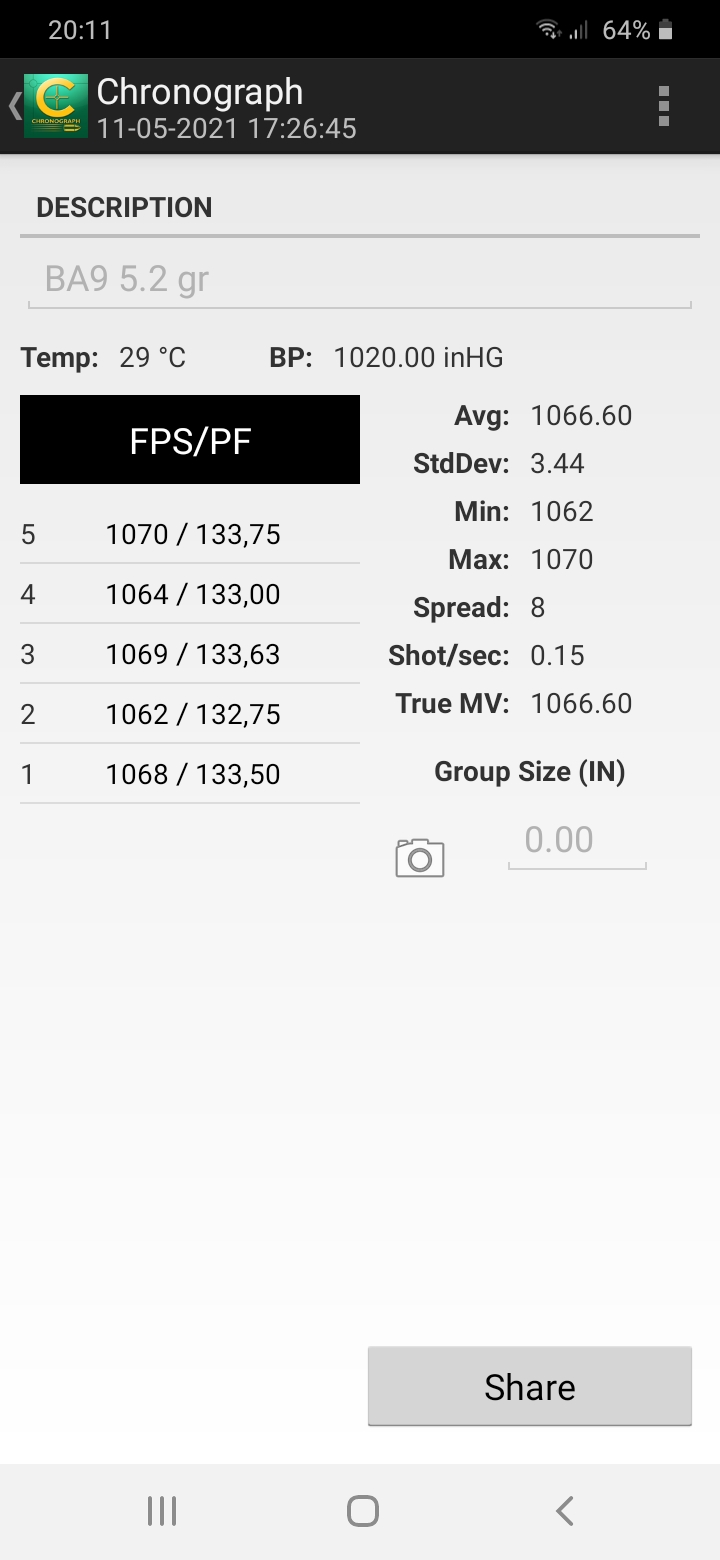

Pues mira, yo para empezar y recargando solo arma corta para precisión te recomendaría una monestación.
Con un kit de Lee y siendo un poco meticuloso puedes hacer buenas recargas.
Otra cosa sería para IPSC y recargar grandes cantidades.
Un ejemplo de recarga con un kit Lee aniversario o algo asi, ya ni recuerdo el nombre.
