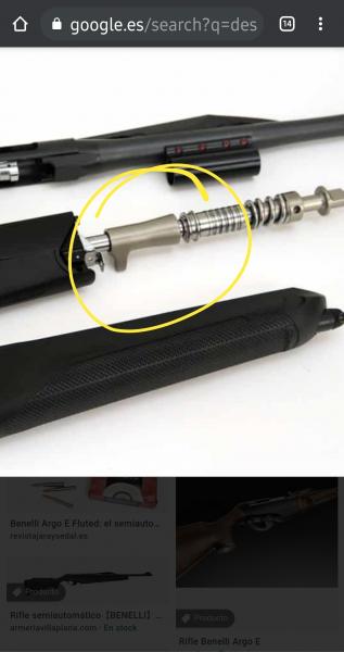

Me refiero a esta pieza que tiene movimiento con el cerrojo atrás....

Esto hace que tenga un movimiento interior cuando el cerrojo está atrás y vas a cargar el cartucho en recamara... al subir y bajar el arma se oye ese movimiento.... y no se si es normal.

Eso es totalmente normal, de hecho si en algún momento no la escuchas moverse libremente es señal de que hay suciedad y posiblemente en algún momento al disparar te lleves la sorpresa que no percute las balas.
Con los rífles Benelli al igual que con todas las armas hay que ser muy meticuloso en la limpieza.
Espero haberte solucionado la duda. Un saludo!
