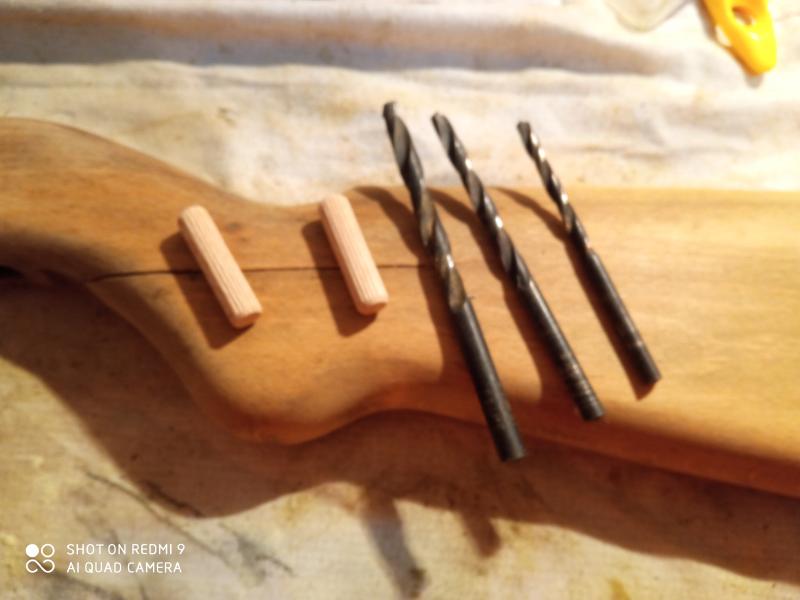

La culata también tenía una grieta, que ya he cerrado.
Buenas noches.  Estoy buscando el sello de pistón para una Diana Mod. 23. ¿Alguien puede ayudarme?  Gracias.
Adjunto 90
Adjunto 91
