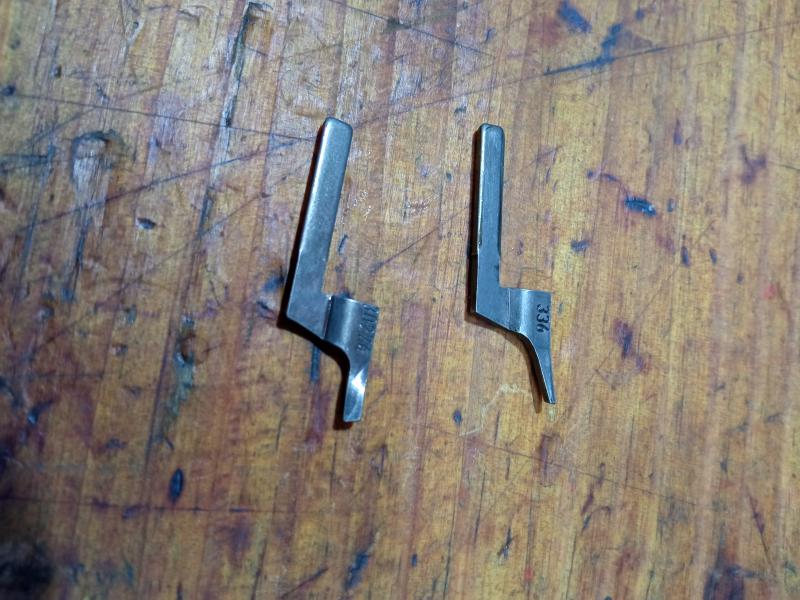

Para estos casos recomiendan poner el eyector GEN 4 a las GEN 3 que tengan estos problemas.
El eyector de la GEN es diferente, más corto y retorcido hacia la derecha.
El Jueves recibo en mi armería un eyector nuevo.

Como ya he indicado antes la solución consiste en cambiar el eyector degeneración 3 por uno de generación 4 que cuesta 10 €.
Antes de haber comprado uno nuevo podía haber modificado el mío, pero mientras lo voy modificando y acierto con el angulo voy parando vainas con la frente.

Mensajepor colito » 16 Abr 2021 21:35
Ya he cambiado el eyector, el Sábado veré hacia adónde las escupe.

Mensajepor Klibre » 16 Abr 2021 22:00
Parece retorcido. Muy extraño.
