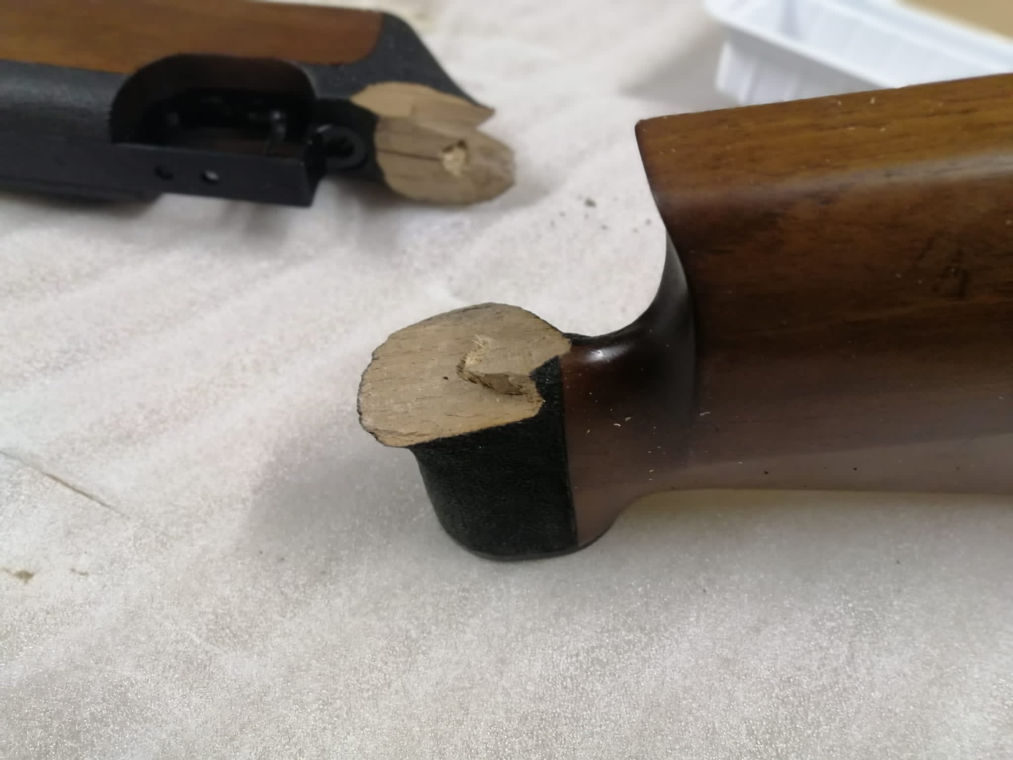

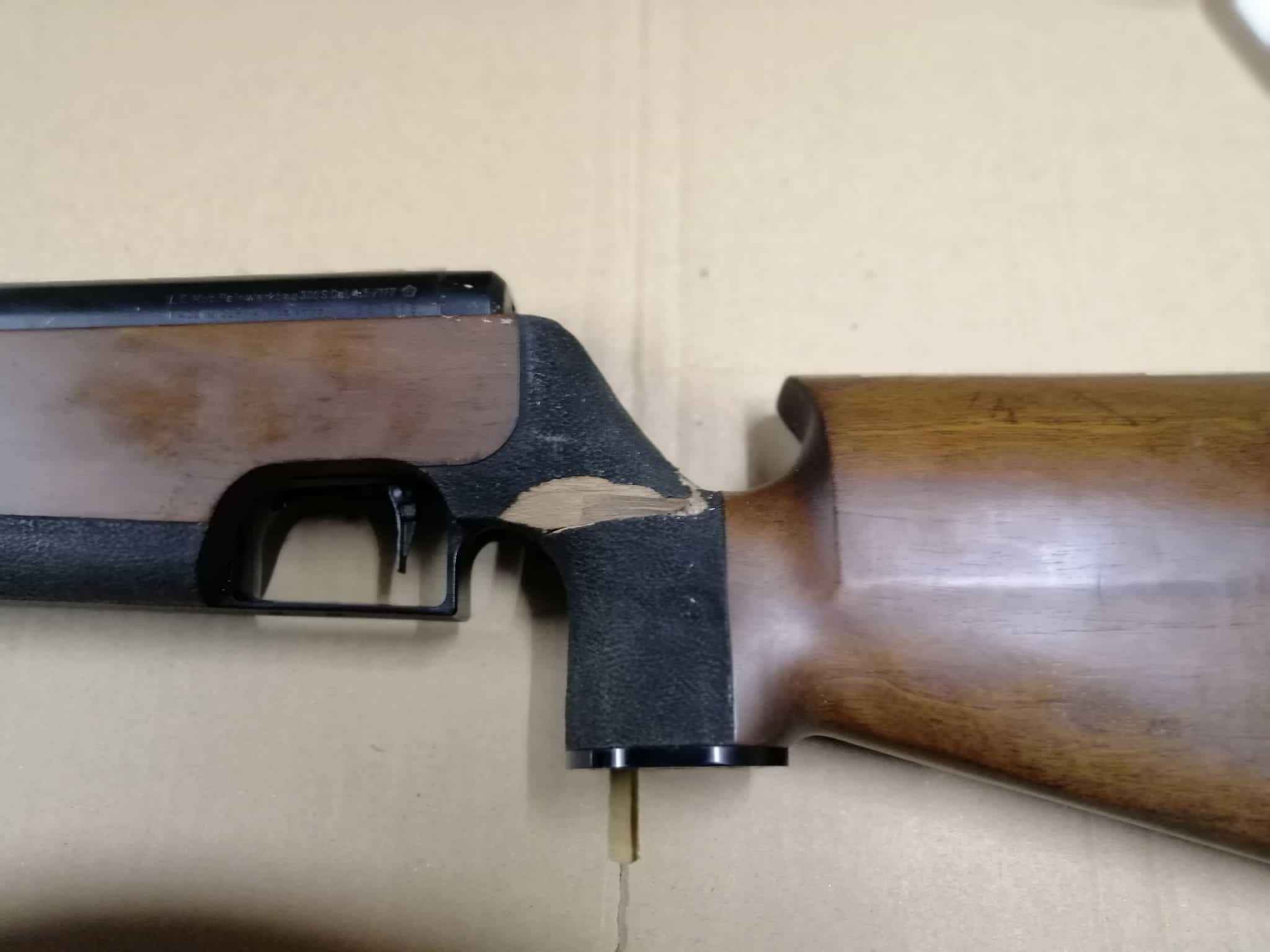

Yo estoy mega cabreado por la gran p.....da que me han hecho los de la agencia de transporte con una fwb300s LS
Caray vaya putada, desde luego le han tenido que pegar un buen golpe.
Se puede arreglar o hay que cambiar la culata?
