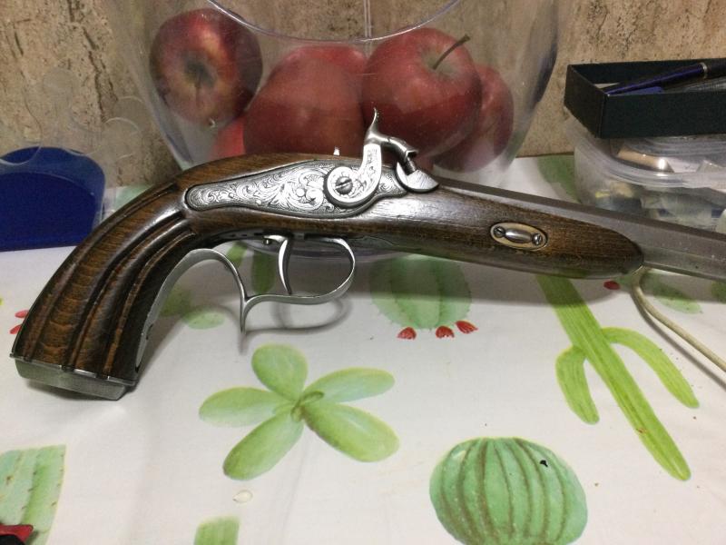

Primera mano y bien. Con otra niquelado.
