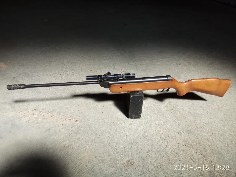

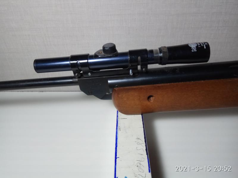

AconJ
Mensajes: 82
Registrado: 16 Ene 2020 21:49
Re: Norica 90
Mensajepor AconJ » 18 Mar 2021 15:11
Las fotos.
Hola, tengo una Norica mod. 90 que lleva la mira colocada donde va el alza y el caso es que la mira está 90
Hola, tengo una Norica mod. 90 que lleva la mira colocada donde va el alza y el caso es que la mira está 91
