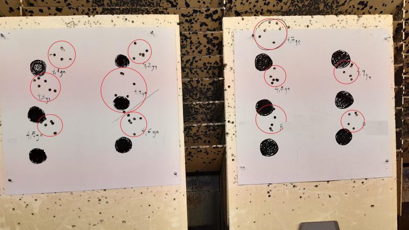

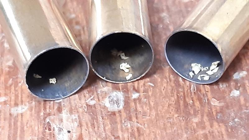

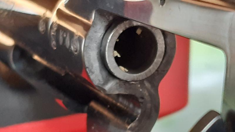

Tras haber realizado pruebas con RS20 en vainas del .38 con cargas entre 4.1 y 4.9gn sigue quedando pólvora sin quemar en el cartucho. Por ello independientemente de las agrupaciones tengo intención de desechar esta pólvora.
Antes de hacerlo había pensado en poner algodón dentro del cartucho para favorecer la combustión.
¿Veis algún inconveniente? ¿cuánto algodón meteríais? ¿a qué altura?

Hola Komprasman, las primeras pruebas con RS20 las hice con vainas del .357 pero me iba igual de mal en cuanto a pólvora sin quemar.
Tengo intención de usarlas con la BA10.
