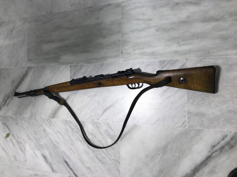

Fusil K98 del año 1.937, cuando estos rifles se hacían de manera tranquila y perfeccionista. Esta muy bien de todo, viene de Inglaterra, por lo que tiene todos sus marcajes originales, todos los números son coincidentes.
Precio 950€

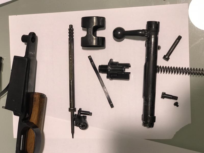

Creo que el hecho de que venga de Inglaterra no es garantía de nada y supongo que de forma no intencionada haces una afirmación que es falsa, todos los números iguales..........de momento de los pocos que muestras la pieza que hace de freno al cerrojo es un número 70 cuando las piezas del cerrojo tienen el número 2147, ahora haría falta ver el resto de piezas que van numeradas.
Aciertas plenamente en aseverar que en 1937 hacían magníficas piezas casi artesanales pero también Mauser hacia un pavonado un poco menos brillante que el que se ve en estas fotos, sobre esto último debo decir que es mi apreciación.

Mas fotos de las piezas numeradas serían muy aclaratorias.
Tapa del almacén y su alojamiento, argolla porta correa, cañón, palanca del seguro, etc.

Subo fotos de los marcajes, excepto la cabeza del tornillo de freno que puede ser la medida lo que pone, no el número de serie, todas las piezas tienen el mismo número. Y si, puede que haya sido pavonado, pero hace mucho tiempo, el pavón es el típico azulado de hace años. Si el fusil es para usarlo, esto no le resta valor, sino al contrario, el fusil se ha conservado mucho mejor. Hay coleccionistas que opinan que el pavón, si está bien hecho, no le resta valor, porque el arma se ha conservado mucho mejor. El fusil está en perfecto estado de tiro ya subiré fotos de las estrías. Respondiéndole a un colega del foro, que parece es el más experto de todos en k98, aunque me da que no tiene ninguno, el que provenga de Inglaterra, tiene la ventaja de conservar todos los marcajes originales. En Rusia los tachaban, poniendo números con un bolígrafo eléctrico, sin ningún cuidado.
Marcajes iguales. cerrojo, anillas, aguja percutora, caja de munición, gatillo y cañón.
