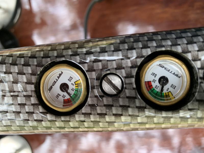

A veces pasan cosas que para alguien que no está familiarizado con los pcp’s resultan extrañas, al menos para mi. Soy el feliz poseedor ( digo feliz porque no me ha dado ningún problema nunca) de un Ónix Barrel desde hace unos dos años. Siempre lo tengo prácticamente a tope, entre 190/200 bares de presión, últimamente tiro muy poco con el, simplemente de tanto en tanto lo saco del armero, para comprobar si ha habido fuga de aire o todo sigue igual.
Pues hace unos días se me ocurrió pegar unos cuantos tiros, fui a la scuba, lo puse 200 bares exactos y mi sorpresa fue que también el manómetro de la válvula reguladora, subió hasta los 200.
Pensé que pegando unos tiros en vacío todo volvería a su”sitio”, pero no fue así, disparaba sin balín contra una bolsa de plástico y a menos de un metro el aire ni la hacia mover y como sonido hacia un apagado “chuf”.
Llame al Sr Jordi de Arcea y al comentárselo me dijo que si tenía el muelle del martillo muy flojo, le dije que si, que estaba al máximo destensado. Su respuesta fue, pues apriétalo unas vueltas, ya que al estar tan flojo no tiene suficiente fuerza para para vencer la presión del aire.
Pues “ mano de santo” le di dos vueltas, y al primer disparo la válvula reguladora volvió a marcar la presión que le tenía puesta de antemano y cuando disparaba ( sin balín ) hacía mover hasta la cortina.

Re: Duda Hw100 Ayuda
corcmari escribió:A veces pasan cosas que para alguien que no está familiarizado con los pcp’s resultan extrañas, al menos para mi. Soy el feliz poseedor ( digo feliz porque no me ha dado ningún problema nunca) de un Ónix Barrel desde hace unos dos años. Siempre lo tengo prácticamente a tope, entre 190/200 bares de presión, últimamente tiro muy poco con el, simplemente de tanto en tanto lo saco del armero, para comprobar si ha habido fuga de aire o todo sigue igual.
Pensé que pegando unos tiros en vacío todo volvería a su”sitio”,---AQUÍ NO ENTIENDO MUY BIEN, si conectas una botella a 200, inmediatamente el depósito pasa a la misma presión, y el manómetro te indicará lo mismo en ambos casos. Botella y depósito del arma--- pero no fue así, disparaba sin balín contra una bolsa de plástico y a menos de un metro el aire ni la hacia mover y como sonido hacia un apagado “chuf”. --Tampoco mencionas que al guardar el arma, aflojaste el muelle del martillo, que te lleva evidentemente a retornar con poca fuerza y con su peso y baja inercia, no vence el muelle de la válvula para abrirla. Es lo normal---
Perdona si me explico mal, pero es lo que he entendido de tu post.
Hola, quizás soy yo que no lo he explicado bien, la carabina tiene dos manómetros, uno que me marca la presión ( la cantidad ) de aire que tiene el depósito y que es el que había rellenado con la scuba y lo había dejado en 200 bares para tirar un rato.(la scuba estaba a 270 bares, y relleno despacio y con cuidado para no pasarme)
El otro manómetro me indica a la presión que trabaja la válvula reguladora y que lo tengo a 120 bares, pues este, es la que también se puso a 200 sin haberle tocado para nada.
En cuanto al muelle del martillo, siempre lo llevo lo más flojo posible ( ya no lo puedo aflojar más, porque el tapón/tornillo me sobresaldría demasiado y no podría colocar la acción dentro del cajeado de la culata) así y todo me sobrepasa por décimas los 24,2 julios legales.
Quiero decir que no lo afloje para guardarla, ya hace meses que la tengo así y nunca me había pasado esto.
No se si habré aclarado algo o lo habré liado más.
Perfecto!!!!
Entonces, si tu depósito está a 200, y el manómetro de "salida" de la válvula reguladora , se puso a 200...
Revisa juntas y asientos de la válvula reguladora
Digamos que con el depósito a la izq. la válvula en el centro y el manómetro a la salida de la válvula reguladora, pero antes de la válvula de salida (la que percute el martillo para liberar la presión) ha subido a 200, es que no retiene.
Desmóntala, revisa juntas y asientos. Lubrica, mira el muelle de tarado ( que no es lo mismo que "tarado, mira el muelle...), he visto que es regulable...
Y después montas todo sin la salida del manómetro, por si oyes silbido, o quizás es tan pequeña la fuga que tarda en subir a 200.
Cuenta que pasa!!!!
Hay carabinas que tienen dos manómetros de presión, uno es el del depósito de aire, que según vas haciendo disparos la presión va bajando, y el otro es el de la presión del regulador, que siempre está marcando la misma presión regulada. Yo entendí que era el manómetro de presión del regulador el que estaba mostrando la misma presión que el manómetro del depósito hasta que le apretó el muelle del martillo y disparó, con lo cual el manómetro de presión del regulador volvió a mostrar la presión regulada.
La Weihrauch HW100 solo tiene un manómetro, y la presión que muestra es la del depósito.
Jabril escribió:Hay carabinas que tienen dos manómetros de presión, uno es el del depósito de aire, que según vas haciendo disparos la presión va bajando, y el otro es el de la presión del regulador, que siempre está marcando la misma presión regulada. Yo entendí que era el manómetro de presión del regulador el que estaba mostrando la misma presión que el manómetro del depósito hasta que le apretó el muelle del martillo y disparó, con lo cual el manómetro de presión del regulador volvió a mostrar la presión regulada.
Exacto, así fue, de todas formas cuando baje la presión del depósito (ahora es muy difícil aflojar el tornillo de vaciado) desmontare el regulador, limpiare, cambiaré juntas y una pasadita de grasa de silicona y listo.
Bueno, así lo he hecho, después de tirar un buen rato y que la presión ha bajado bastante, he podido aflojar él tornillo para vaciar el depósito.
He sacado la válvula reguladora, que es muy fácil, solamente hay que ir con cuidado con el roce de las juntas con la rosca al ponerlas nuevamente para que no se estropeen. Las he cambiado, estaban bastante bien quizás un poco planas de la presión. Un poco de grasa y montar nuevamente.
Ahora regula perfectamente, la he dejado solamente a 100 bares y el muelle del martillo un poco apretado para que pueda vencer la fuerza de la presión.
