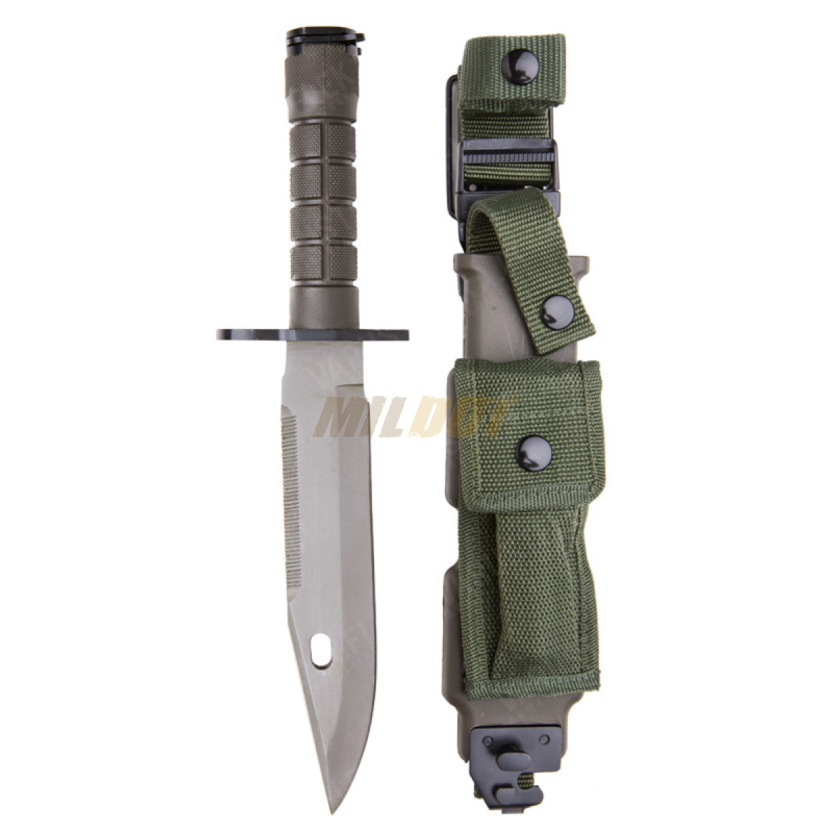

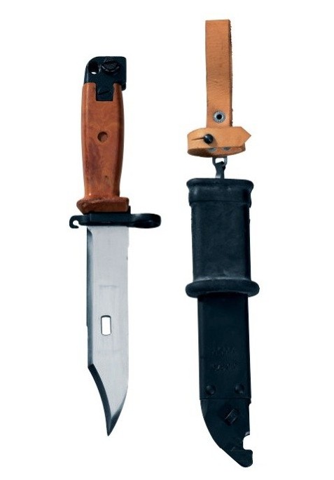

Una comparación, me gustan las bayonetas, al final solo son cuchillos que se engarzan en un arma, y tengo varias.
Cual creéis vosotros que veo mas practica, la M9 yanqui, la que se monta en el M16, o la del AK ruso??? En la foto de la del AK, le falta la cinta de tela que va sujeta al gancho de la guarda, para asir mejor, o enganchar a la muñeca..........

Hola Manolosolo y todos:
Tengo la M4 fabricada en 1944-45 con empuñadura de anillas de cuero para la carabina M1 30 Carbine y la bayoneta del AK de la República Democrática Alemana.
Las dos son piezas de primera categoría aunque la del AK puede cortar alambradas electrificadas: no creo que nadie que haya usado ambos modelos se haya sentido desprotegido.

Yo tambien tengo el famoso KA-BAR, es un icono.
En realidad, la bayoneta moderna del M16, me parece demasiado grande, pesada y voluminosa, y veo mucho mas practica, para todo, la bayoneta rusa.....quien lo diría.............

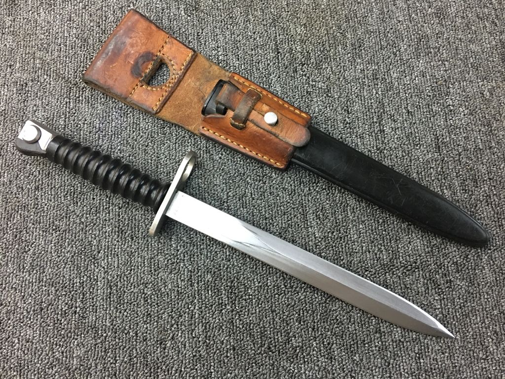

Y para pinchar hasta el hueso, la magnifica y espectacular bayoneta suiza STG 57, de lo mejor en calidad........
