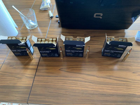

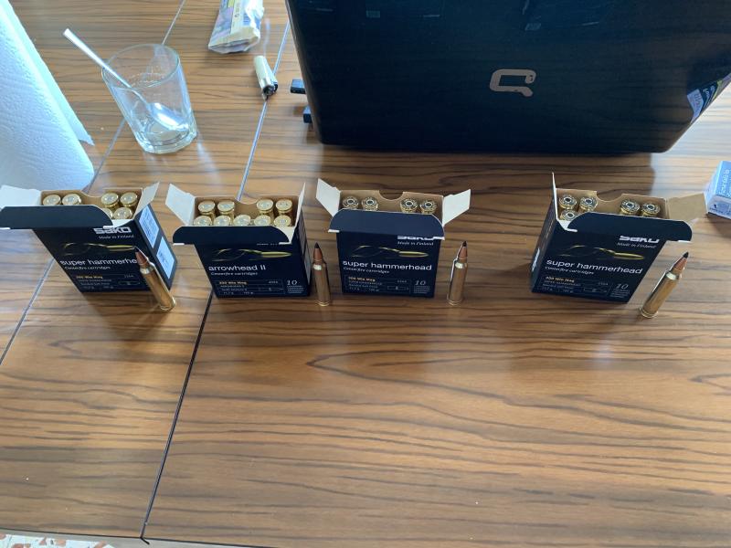

Hoy he visitado al armero para comentarle el problema, de primeras me ha preguntado por que no había traído el Rifle para que lo revisase... le he explicado que lo probé con otras balas en el mismo día por la tarde y no tuve problemas (mostrándole fotos de ese mismo día y la hora... tanto de casquillos como del Rifle) de ahí que no lo hubiese llevado. Después de insistirme varias veces que podría ser problema de mi Rifle ya que era el único que le había devuelto las balas con ese problema...
Bueno después de eso ha insistido en cambiarme las balas por otras iguales de distinto lote, incluso la caja empezada la cual al final he tenido que dárselas para que le reportase el problema al distribuidor de Sako... (no sin hacerle algunas fotos más para quedármelas por si acaso)
Por tanto me ha dado otras 4 cajas de otro lote, enseñándomelas me he dado cuenta que en 3 cajas de las 4 pone Sako Súper Gamer Head
tras comentárselo las hemos abierto y llevaban dentro la bala Arrowhead 2... me ha mosqueado bastante pero me ha insistido que como era la misma bala no hubiese problema y que las probase, si me daban el mismo problema ya le llevaría el Rifle y la balas para examinar más minuciosamente el mismo.
La verdad me ha dejado bastante mosqueado... vosotros que pensáis? Otro error de la casa Sako o me está tangando? Yo por no discutir me las he llevado para probarlas... os adjunto foto de las cajas recién recogidas, yo ya no se que pensar la verdad.

Classichunter300 escribió:Hoy he visitado al armero para comentarle el problema, de primeras me ha preguntado por que no había traído el Rifle para que lo revisase... le he explicado que lo probé con otras balas en el mismo día por la tarde y no tuve problemas (mostrándole fotos de ese mismo día y la hora... tanto de casquillos como del Rifle) de ahí que no lo hubiese llevado. Después de insistirme varias veces que podría ser problema de mi Rifle ya que era el único que le había devuelto las balas con ese problema...
Por tanto me ha dado otras 4 cajas de otro lote, enseñándomelas me he dado cuenta que en 3 cajas de las 4 pone Sako Súper Gamer Headtras comentárselo las hemos abierto y llevaban dentro la bala Arrowhead 2... me ha mosqueado bastante pero me ha insistido que como era la misma bala no hubiese problema y que las probase, si me daban el mismo problema ya le llevaría el Rifle y la balas para examinar más minuciosamente el mismo.
Me da menos fiabilidad tu armero que las balas.
Re: Problema de sobrepresión? Sako Arrowhead 2
Estoy de acuerdo con Danielogn y por eso vuelvo a preguntar lo mismo que en mi comentario anterior ¿ ese armero es un profesional cuyos conocimientos están contrastados o es un tendero que abrió una armería porque el negocio le gustó más que una zapatería?
Te aconsejo, "no usarlas" antes de consultarle directamente a la casa central de Sako, ya que dos veces mal, me huele muy mal... Corre riesgo tu integridad física y la de tu equipo. Suerte y Saludos!
Para mi es muy mosqueante que tu armero haya insistido tanto en recogerte hasta la caja abierta , no se...yo hablaría directamente con sako , aunque sin pruebas lo vas ha tener difícil. No debías haber entregado la caja abierta.

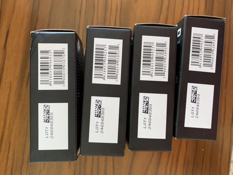

Pues ya me habéis dejado más mosca todavía... la armería las veces que me han trabajado no he tenido ningún problema, solo hasta que me ofreció estas balas (me estoy acordando bien de ese día creedme)
Pues no me gustaría decir el nombre de la armería ya no no soy quien para jugar con el pan de nadie, solo decir que tienen varias franquicias en toda España y pensaba que eran un poco más serios... la verdad.
Esta tarde le he estado dando vueltas y no creo que me haya echado las mismas balas en cajas vacías distintas sabiendo que pueden tener un problema y gordo? (he pensado esto al ver solo una arrowhead y las demás de super Gamerhead)
Pero si fuese así tendrían un número de lote distinto entre ellas no? Pero en este caso coincide en las 4 cajas... No se, este domingo tengo montería y aunque tengo todavía balas Geco veré si me atrevo a usar alguna de las Sako... si veo que no volveré y le diré que me las cambie por otra marca por que no me atrevo a usarlas, y directamente cambio de armero.
Gracias a todos!
Os voy comentando cosas... en el caso de si tengo que hablar con Sako os consultaré por si alguien lo ha hecho anteriormente...
Gracias a todos!

Muy mosqueante la reacción de tu armero "tendero". No me cuadran las cosas, balas mezcladas, te pide la caja usada, lotes diferentes....no sé pero yo personalmente le pedía la devolución íntegra del importe de las 4 cajas, se las devolvía y me buscaba otra armería y otra munición. Yo esas que te dió ya no las tiraría tranquilo....y el rifle que tienes es un señor rifle como para tentar más a la suerte y romperle o incluso algo más grave.
