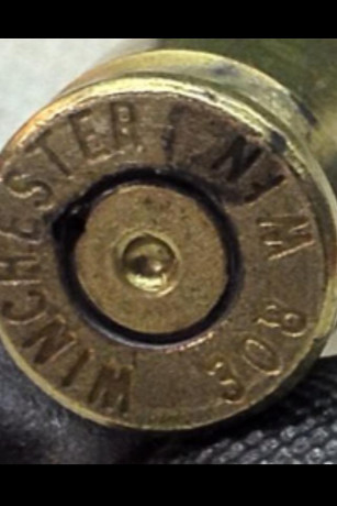

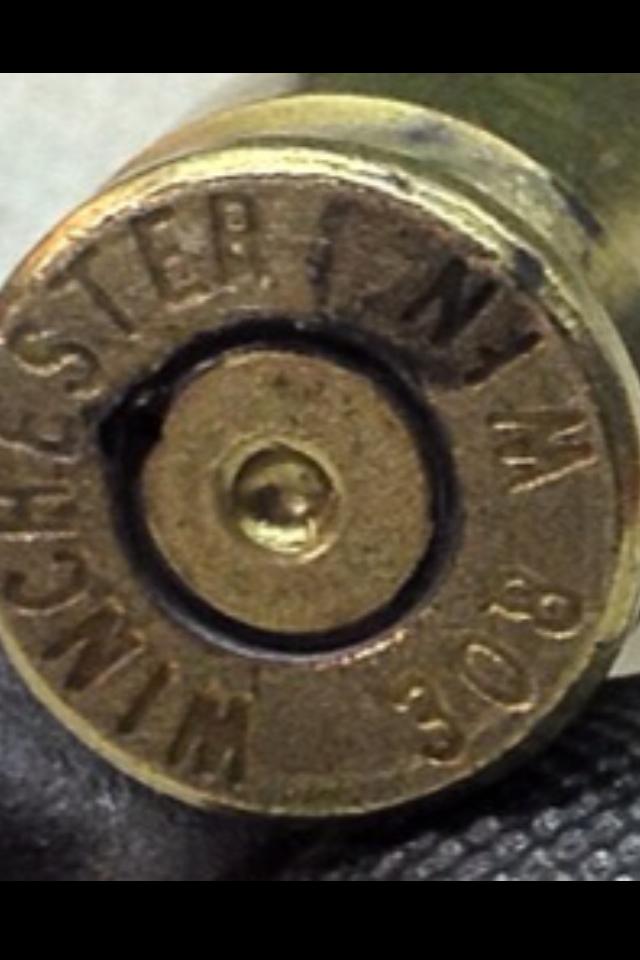

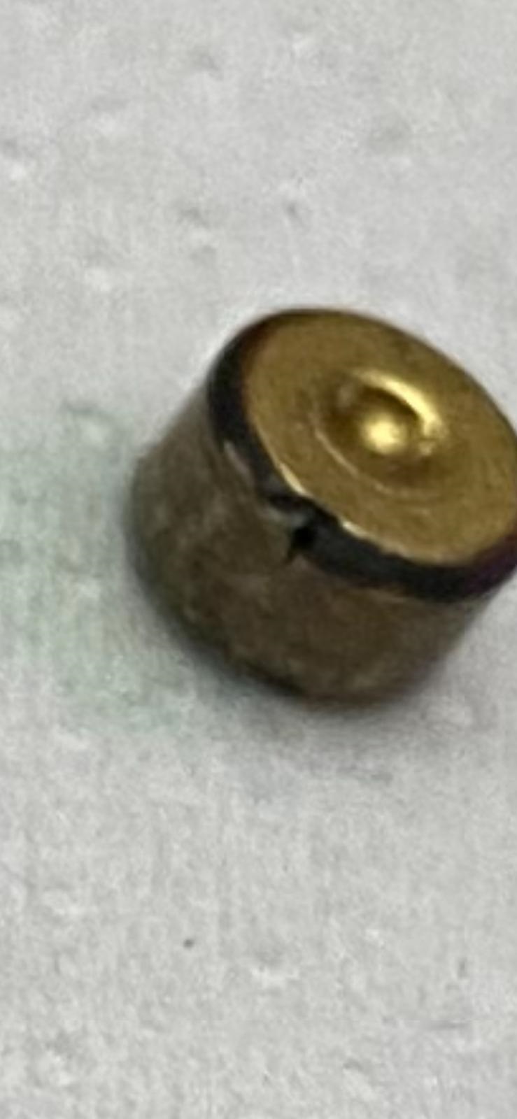

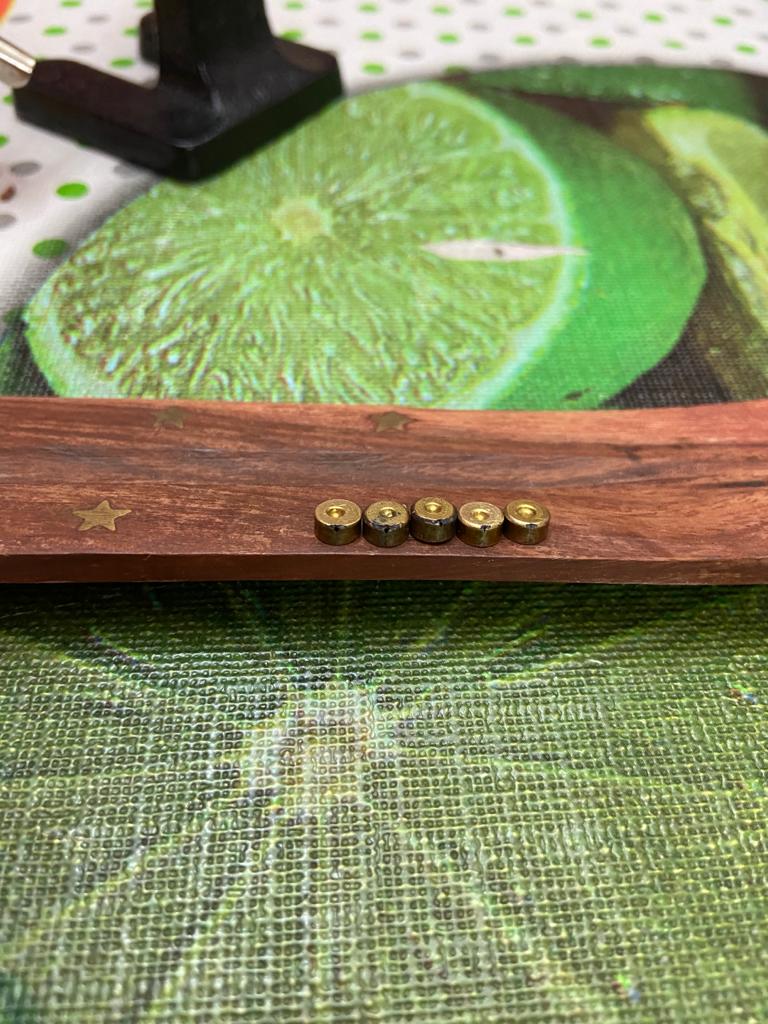

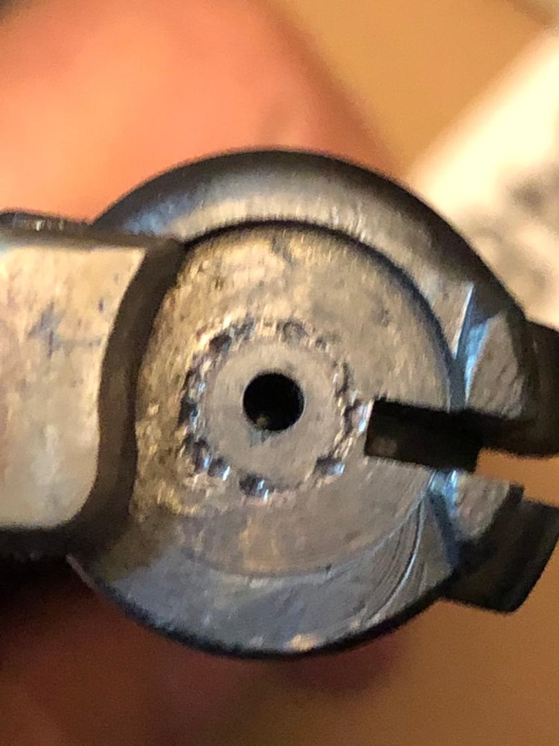

Os adjunto fotos de lo que me está ocurriendo con mas de un rifle, en este caso Mauser K98 de 8 mm piston wnchester roto (varios) y picotazos en cerrojo, Que opinais, culpa de pistón o polvora RS 50 con 47 gns. punta 195. Os ha ocurrido a alguno. No se observa sobrepresiones. Gracias.
Os adjunto fotos de lo que me está ocurriendo con mas de un rifle, en este caso Mauser K98 de 8 mm piston 00
Os adjunto fotos de lo que me está ocurriendo con mas de un rifle, en este caso Mauser K98 de 8 mm piston 01
Os adjunto fotos de lo que me está ocurriendo con mas de un rifle, en este caso Mauser K98 de 8 mm piston 02

¿Cuántas recargas tienen esas vainas? Puede ser que el orificio del pistón haya ido gastándose y pillando juego por lo que no queda bien firme ni sella bien los gases

Lo hace con cualquier vaina y 1 o varias recargas eso le da igual y las vainas no se dañan solo los pistones winchester

Daño pistones Winchester
Os adjunto fotos de lo que me está ocurriendo con mas de un rifle, en este caso Mauser K98 de 8 mm piston 30

Pues no te queda otra que probar otra marca de pistones. No recargo ese calibre por lo que ignoro si tu carga de pólvora es correcta.

Yo no recargo arma larga, pero se me ocurre que tal vez los "picotazos" en el cierre sean de cartuchos anteriores y ahora dejen el suficiente hueco como para que los pistones no tengan apoyo y revienten. Fíjate que la rotura siempre es en la periferia de la cara plana.
Y esto puede ser una estupidez porque hablo desde la ignorancia, pero si dices que son vainas con pocos disparos y no hay sobrepresión es lo único que se me ocurre.

Mensajepor Chinchu » 06 Ene 2021 17:42
zenico escribió:Lo hace con cualquier vaina y 1 o varias recargas eso le da igual y las vainas no se dañan solo los pistones winchester
Hola,
Creo que tú mismo te has dado la respuesta o, al menos ,la intuyes:
1.- Las vainas no están dañadas.
2.- Lo hace con cualquier vaina.
3.- Los pistones se ven perforados en su parte más externa.
4.- Supongo que entran sin holgura, y además no se aprecian fogueados de abajo hacia arriba.
5.- La carga es la adecuada, fuerte, pero adecuada.
6.- No hay signos de sobrepresión.
7.- El pistón parece bien percutido, no se aprecian marcas de sobrepicado.
Sólo hay una conclusión, "esos pistones son defectuosos", el metal con el que están hechos puede estar mal plegado de forma que el ángulo ha quedado débil, con lo que el fogonazo del fulminante lo perfora por su parte más débil y foguea hacia atrás. o bien el fulminante no corresponde a los pistones, y han utilizado uno mucho más fuerte, por un error de producción o suministro.
La prueba es tan sencilla como usar otros que sepas que estén bien, parece una remesa defectuosa.
Saudos y suerte.

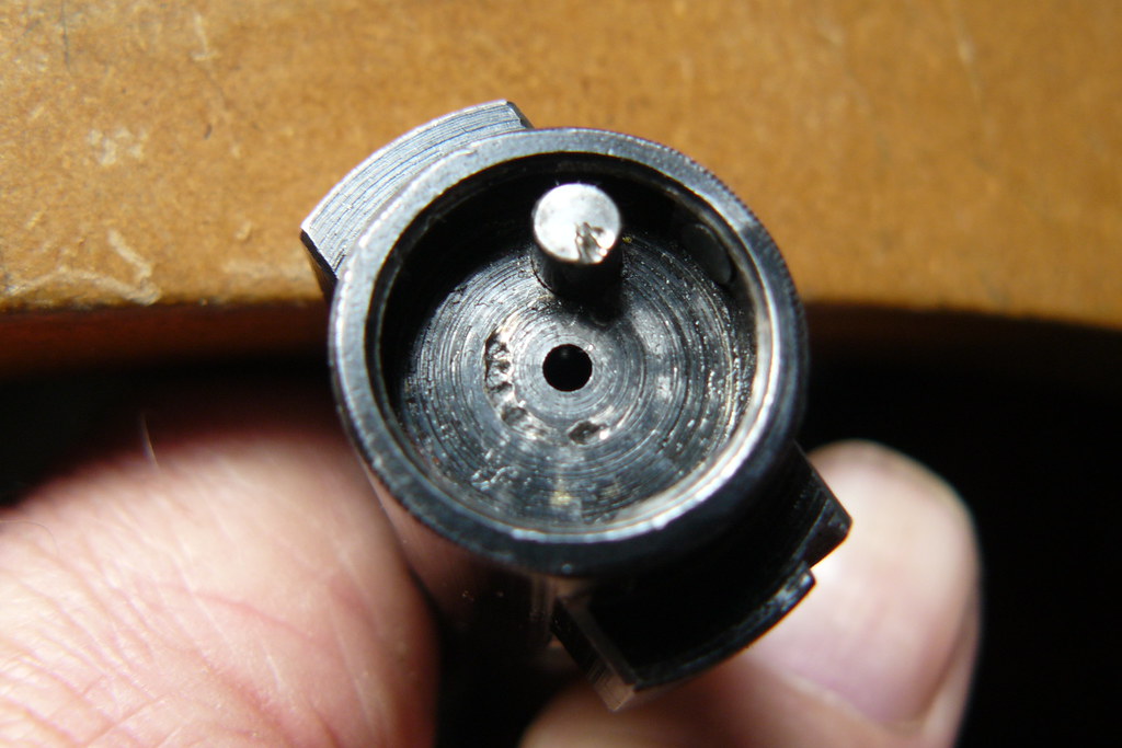

Y un posible desgaste de la cabeza del cerrojo?Ese cerrojo tiene pinta de haber hecho varias guerras y si observas el culote parece que coincidan las mellas con la del cerrojo.

Carpenter escribió:Y un posible desgaste de la cabeza del cerrojo?Ese cerrojo tiene pinta de haber hecho varias guerras y si observas el culote parece que coincidan las mellas con la del cerrojo.
Si dice jqe le pasa con más de un rifle, hay que descartar las guerras del K98, la prueba que ha de hacer es utilizar otros pistones.

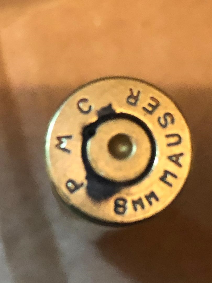

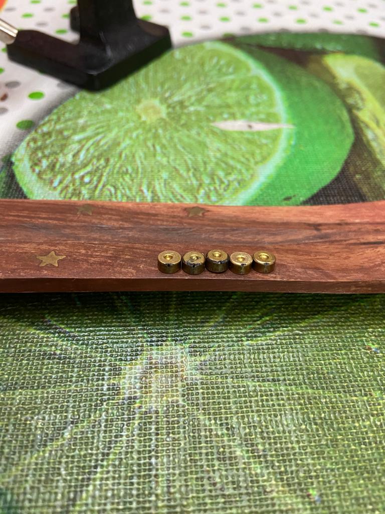

Estas vainas tienen solamente el disparo original y 1 sola recarga con 44 gn de RS 50 y 180 gn. de peso de proyectil...
Os adjunto fotos de lo que me está ocurriendo con mas de un rifle, en este caso Mauser K98 de 8 mm piston 90
Estas tienen solo el original y 1 sola recarga

Y repito siempre con los pistones "WINCHESTER" LR
