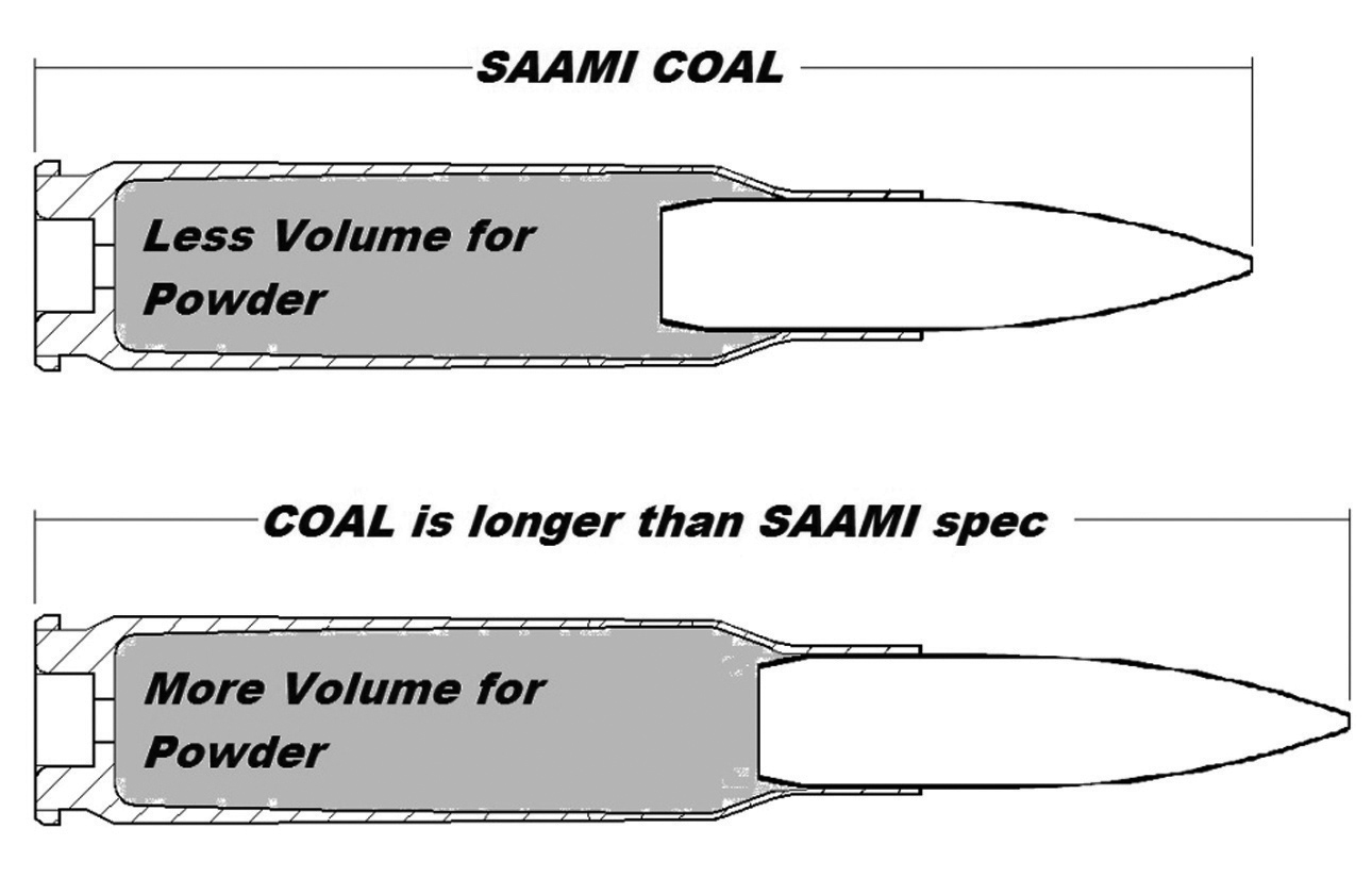

Hola.
No es el peso del proyectil es el volumen de la cámara de combustión, a mayor volumen más capacidad de pólvora y como resultado mayor velocidad, los fabricantes siguen el estándar SAMMI normalmente, algunos más que otros por ello las diferencias que comentas.
Debes tener claros dos conceptos:
1) COAL (Cartridge Over All Length):
Este es el LTC ó longitud total del cartucho que ya conoces y aquí se explica en detalle:
https://bergerbullets.com/effects-of-cartridge-over-all-length-coal-and-cartridge-base-to-ogive-cbto-part-1/

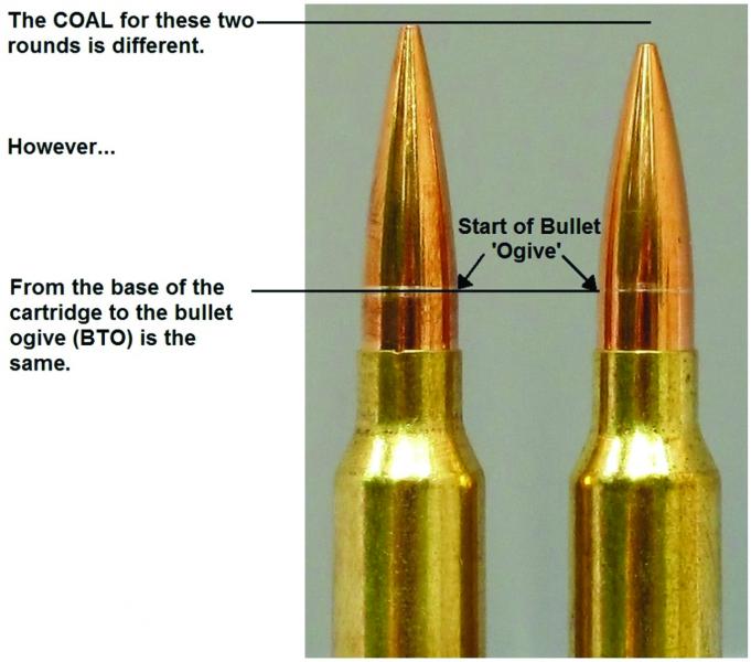

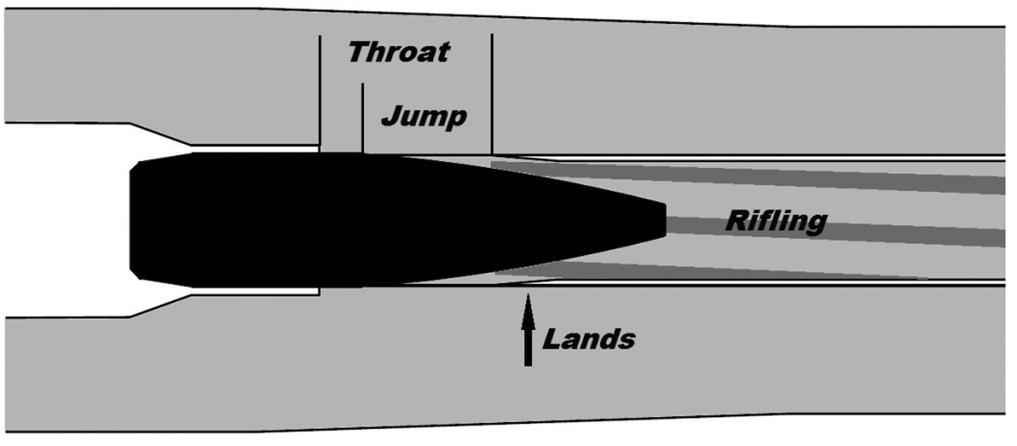

2) CBTO (Cartridge Base To Ogive):
Este es la distancia desde la base de la vaina hasta el punto dónde la bala toca estría, simplificando seria donde empezaría a marcarse la estría en la bala:
Aquí te muestro dos cartuchos con distintos LTC pero iguales CBTO:
Aquí se explica también en detalle:
https://bergerbullets.com/effects-of-cartridge-over-all-length-coal-and-cartridge-base-to-ogive-cbto-part-2/

Teniendo en cuenta la información facilitada por Amra, se me ha ocurrido medir, desde la boca del cañon, primero clavando el proyectil en la estría y después midiendo con un cartucho recargado con la LTC aconsejada en las tablas. Evidentemente he utilizado la misma punta, y el resultado es que para llegar a la estría me faltan 2,340mm.
Probarè aumentando la LTC en 2mm y con diferentes cargas.

Pacho60 escribió:Teniendo en cuenta la información facilitada por Amra, se me ha ocurrido medir, desde la boca del cañon, primero clavando el proyectil en la estría y después midiendo con un cartucho recargado con la LTC aconsejada en las tablas. Evidentemente he utilizado la misma punta, y el resultado es que para llegar a la estría me faltan 2,340mm.
Ten en cuenta que si la punta toca estrías la presión inicial aumenta considerablemente, del orden de 7.200 psi extras, ten cuidado con esto.
