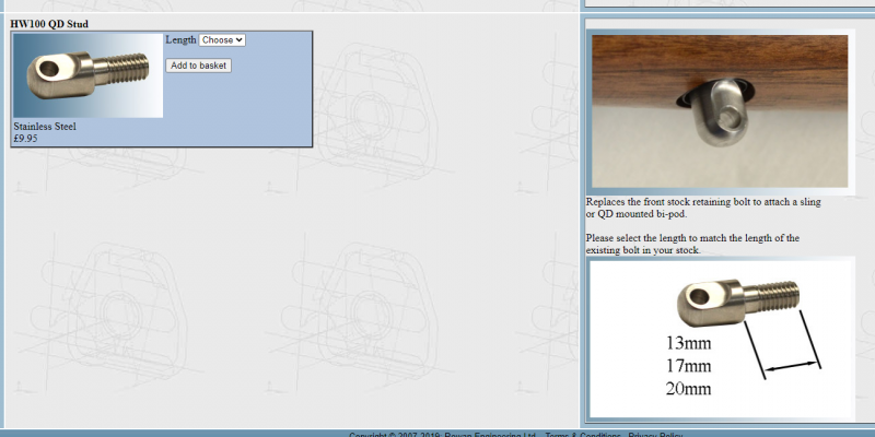

Bueno, yo personalmente, no taladre para nada mi HW100 para ponerle un bipode, simplemente quite el tornillo delantero que sujeta la culata, lo medí, y pedí uno del mismo largo (hay 3 diferentes según modelo de HW100) para una correa de transporte, que es donde se sujetan los bípodes tipo Harris, y asunto arreglado, y es lo que te recomiendo, sin modificar en absoluto la carabina.....
https://www.rowanengineering.com/produc ... arrelbands

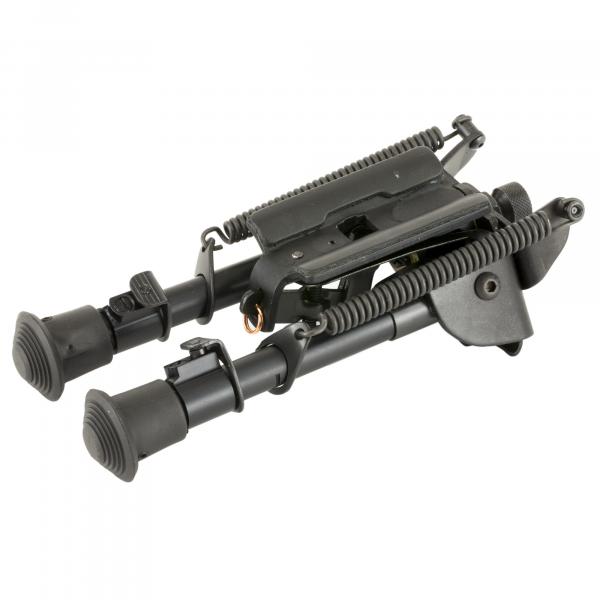

Y bueno, antes los bipodes había que pedirlos a Aliexpress, pero en Amazon tambien los tienen ahora a manta, y de un día para otro, tanto Harris, como el Atlas, el que va en un carril Picatinny, pero vamos, que los tipo Atlas, no me acaban de convencer para carabinas clásicas......... :D
https://www.amazon.es/s?k=bipodes&__mk_ ... _sb_noss_2

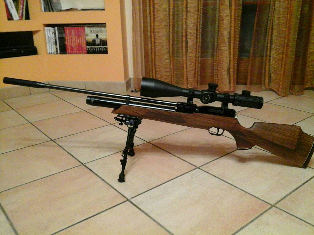

Así quedaría, mas o menos.........
El bipode, te recomiendo el de tamaño 6 a 9 pulgadas, de ahí para adelante, son excesivamente largos, y apuntan al cielo si tiras desde una mesa........

Acabo de medir mi tornillo delantero, que lo tengo a mano, es M6X13, es decir métrica diámetro 6 mmX13 mm de largo de rosca.........
Eso si, no apretar a lo bestia, que es aleación el 8 donde va sujeto, y lo pasas de rosca, y luego, una jodienda.... :(
