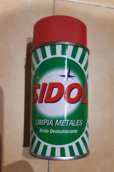

Sí, la mía, todavía sin estrenar, también tiene gránulos de nuez, me refiero a productos de limpieza extras.
Yo en su dia compre el comercial (no recuerdo el nombre) despues use un limpiametales liquido del que se encuentra en cualquier drogeria y la verdad es que funcionan igual (mejora mucho el brillo, aunque haya gente que dice que no es necesario que los cartuchos brillen tanto ten en cuenta que cuanto mas pulido este mas liso sera y por ello la suciedad se pegara con menos facilidad (restos de polvora grasa de los plomos) y se limpia mas facilmente. El que tengo ahora pone crema limpiadora plata y metales (es un liquido blanco), creo que es de Mercadona.
Probaré con Sidol que tiene por ahí mi mujer desde hace un montón de años. ¿Qué cantidad echas tú aproximadamente?
Socio ANARMA 1142
Re: CÓMO LIMPIAR LAS VAINAS
Dexterclaymore escribió:stock2 escribió:Dexterclaymore escribió:Sí, la mía, todavía sin estrenar, también tiene gránulos de nuez, me refiero a productos de limpieza extras.
Yo le echo un chorro (como 3 o 4 cucharadas), luego veras que la cascara se queda negra y limpia mejor.
