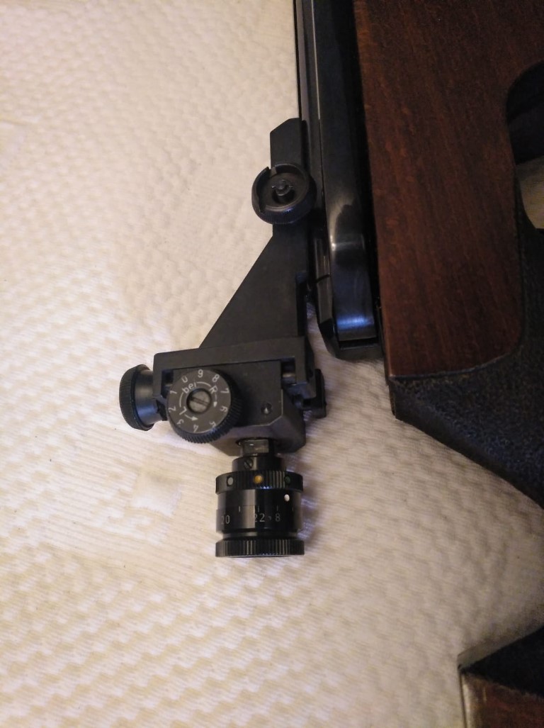

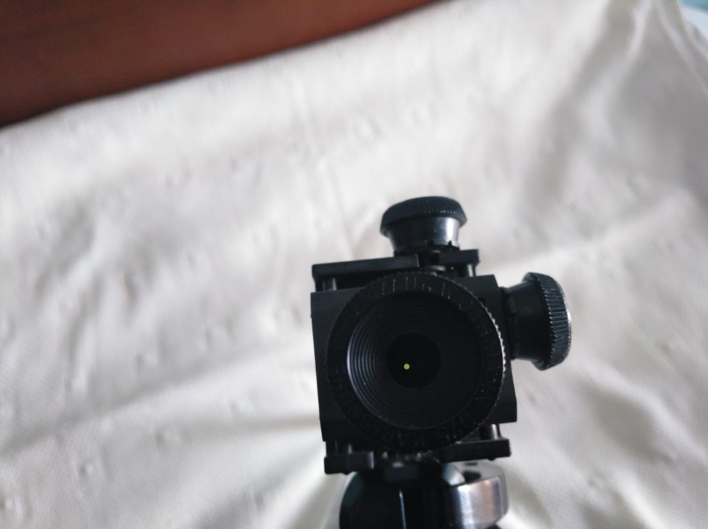

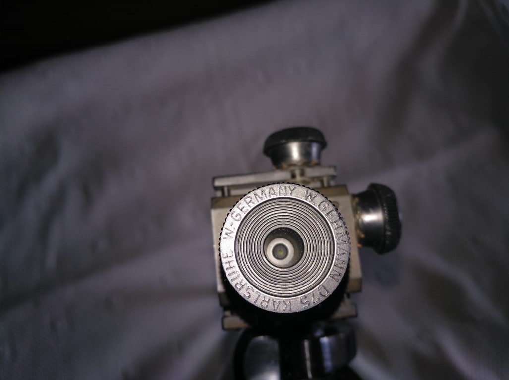

Mensajepor Gancha » 10 Ene 2021 14:04
yo tengo un iris Ghemann en una de mis 300s, supongo que todos los modelos sirven al tener el mismo "paso de rosca", yo diria que seguro..............

Mensajepor Tapeniaque » 10 Ene 2021 15:43
Hola,,,,
Acabo de medir la mia y si, confirmo que la medida 9,5 de rosca es correcta.
Un saludo y a seguir disfrutando.

Mensajepor AliBey » 10 Ene 2021 20:58
Gracias a los tres.
El díopter si lo he sacado, tenía una llave fija finita que entraba en la muesca perfectamente. Lo que no tenía es calibre.
Bueno... Primer extra para la fwb300.
Voy a contactar con el compañero que lo vende, espero que lo tenga aún.
Un saludo y gracias de nuevo.
