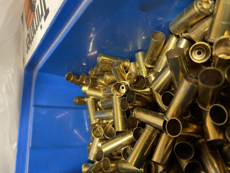

JJLozano escribió:
stock2 escribió:
JJLozano escribió:
Gracias.
Me sirve.
El de pines, ¿limpia el interior bien?
Entiendo que en una vaina de 9mm, que, si no me equivoco, es recta, limpia perfectamente.
Me interesa saber qué tal limpia vainas de rifle.
Me imaguino que quedarian igual, yo hice pruebas con vainas recogidas del suelo del campo de tiro de esas negras que tienen años en el suelo y las meti en los tres limpiadores, el de cascara apenas le hizo nada el de ultrasonidos las limpio un poco pero seguían negras (mas claras) y con el de pines salieron como si las acabases de comprar, los compañeros del club se quedaron a cuadros (ya que me habían visto recoger las vainas del suelo) pero cambie el movil y ya no tengo las fotos. de donde eres?? si estamos cerca lo puedes ver tu mismo.
Un saludo :duel-guns:

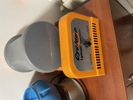

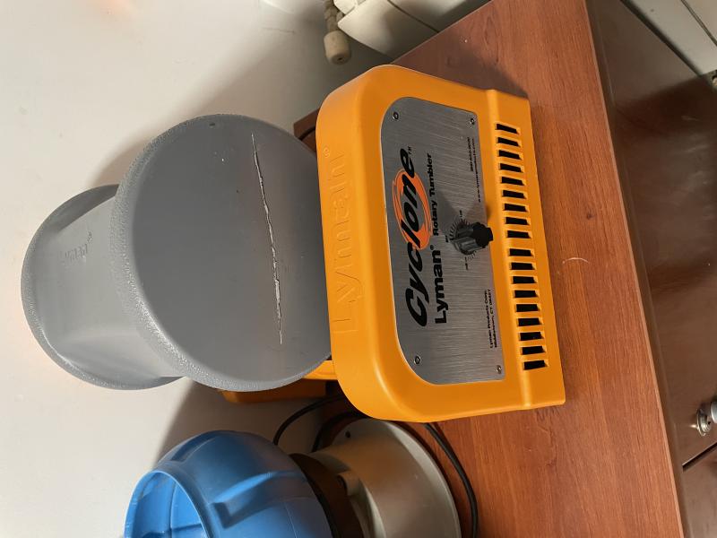

stock2
Mensajes: 358
Registrado: 10 Jun 2019 14:28
Re: CÓMO LIMPIAR LAS VAINAS
Mensajepor stock2 » 04 Ene 2021 21:46
Estas solo están pasadas por el de pines y llevan un par de meses limpiadas, con lo que van perdiendo su brillo. Recién sacadas parecen de oro.
Los pines vienen con la maquina y con una bolsa de limpiador que es lo que a mi mejor me ha funcionado, la mia es de Top Gun.
:duel-guns:

stock2
Mensajes: 358
Mensajepor stock2 » 04 Ene 2021 22:01
elmenda2003 escribió:y qué modelo de limpiador de pines recomiendas? los pines, qué longitud y diámetro es recomendable usar? si limpia tal como comentas, vale la pena estudiar detenidamente el proceso y hacer números por si se puede adquirir uno... yo limpio con ultrasonidos y me funciona bastante bien, pero a una vaina negra no le devuelve el brillo
La maquina no importa, lo unico que importa es que de vueltas y los pines con que sean mas finos que el oido no creo que importe mucho, de hecho hay mucha gente que se las fabrica y funcionan igual de bien (puede que el aspecto no sea el mismo pero funcionan).
En alixpres esta esta pero no la he visto en persona y al no fiarme mucho compre la lyman.

SAIGA-12 escribió:yo las limpio con el tambor rotatorio que compre en aliexpress
los pines los compre en topgun de marca LYMAN quedan como nuevas esten como esten
si le metes un par de cucharadas soperas de ácido cítrico te quedan aun mejor
para secarlas les meto un minuto en el horno
que te recomiendo estas en madrid vete a topgun y pidete uno de lyman
o en black recon o en izquierdo
y no hagas como hacia un colega que llenaba el tambor de vainas y me decía que no le limpia las vainas
recuerda a mas vainas mas tarda en limpiar
tienes que buscar un equilibrio entre pines y vainas
