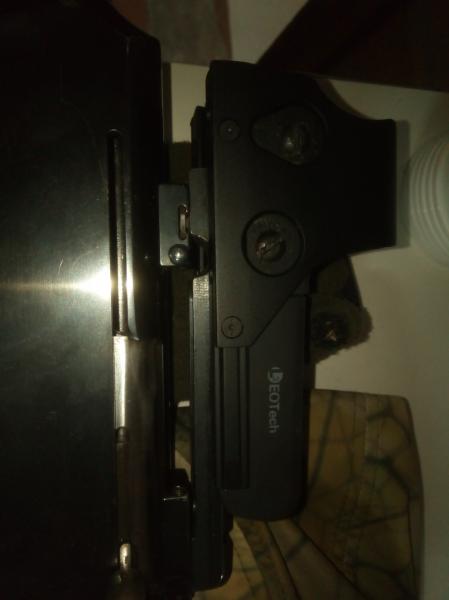

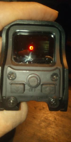

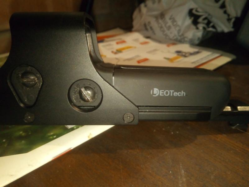

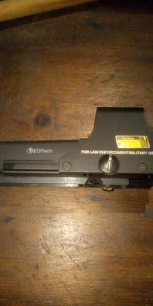

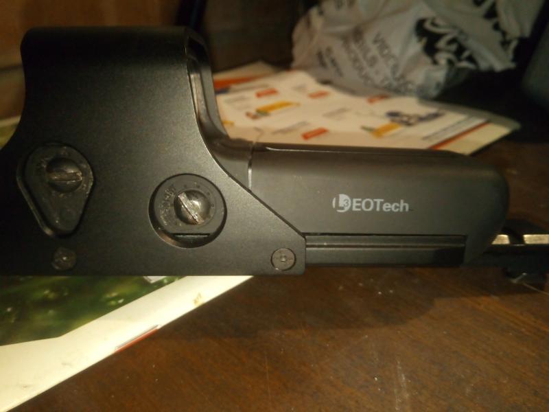

hola, hace poco compro de segunda mano un holografico eotech,, supuestamente es original, eso me recarco el vendedor, a saber tu, :) lo monte en un carril weaber y a su vez de unas bases apel de un browning bar 1, os explico,, no consigo ver nada a traves de el una vez montado, solo veo oscuro y mi reflejo , como un espejo,,para ver bien ,debo pegarmelo a casi el ojo,,me gustaria saber `porque puede pasar, o si miro mal, o no se,, que no sea original no deberia pasar eso tampoco, que estoy haciendo mal,agradeceria toda informacion posible , gracias, pondre fotos pues lo tengo en el movil y no se como pasarlas

La ventaja de estos cacharros es el alivio al ojo infinito que hace que cuanto mas adelantado lo coloques menos te tape el marco. Si no consigues ver bien la reticula es que algo falla.
¿Puedes subir una imagen de la reticula?.
Para saber si es falso tan sencillo como mirarlo desde delante con la reticula encendida. Si la ves es que es falso.

si lo giro se ve un pequeño punto rojo abajo , pero no la reticula,,y con la luz apagada no veo tampoco nada claro, los chinos de 40 euros se ve bien,decir que tambien tiene color verde, ,se parece mucho al eotech A65 que creo que ese o una copia,, el carril lleva un tornillo para encajar en el weaber, y en internet los carriles llevan llaves allen o eso creo

la reticula la veo mas o menos bien, lo que no tengo campo de vision si no me lo pego casi al ojo

Sí, lo mas probable es que sea una réplica china, que valdría para un arma de airsoft, pero totalmente incapaz de soportar el retroceso de un arma de fuego.....

Pero el de la fotos del compañero, parece copia del 512 o 552.

Hasta donde yo conozco, tiene toda la pinta de ser una copia.
Lo de verde y rojo a la vez no había en este modelo.

gracias a todos por responder, por partes, la L delante de eotech, en los originales tambien lo pone, lo he visto en uno que venden a 640 en zona tactica y tambien en alunos que se vendieron en este grupo,,, los botones de atras tambien son iguales, la rosca del carril hay algunos originales vendidos en este foro que tambien la lleva, me falta por mirar la etiqueta de debajo,,si fuese chino al final me daria igual porque el problema que tengo es que no se nada claro a traves de el,la compre en milanuncios, de momento estoy en contacto con el señor que me lo vendio, lo del color si que teniendo verde me mosquea, luego pongo alguna foto a traves de la pantalla, graciass de nuevo, a la tarde mas

Haz una foto de cerca de la reticula. Es facilmente identificable si se ve la reticula con claridad. Los chinos llevan leds y se ve la reticula muy nitida. La que crea el laser del original no se ve tan tan nitida o definida.

kyle, que te refieres a la reticula, al cristal o al punto rojo, arriba hay unas fotos del punto rojo ,decir que era de noche en un almacen,, mañana intentare poner alguna foto mas
