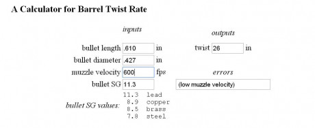

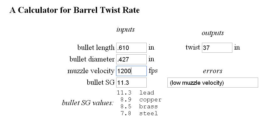

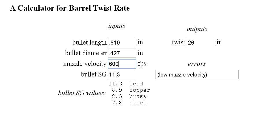

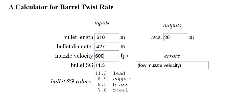

Calculadora para el radio de giro:
http://kwk.us/twist.html
Veras que al aumentar la velocidad el radio de giro aumenta.

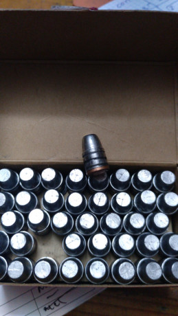

Un amigo mío tuvo problemas de puntas volcadas en un winchester 1892 de 1917.
Tuvo que sacar un molde del cañón y empezar a recalibrar a 428.
Tigre modelo largo, punta fundida con turquesa Lee recalibrada a a 427, 325m/s, 50m de distancia tirando de pie.

colito escribió:Un amigo mío tuvo problemas de puntas volcadas en un winchester 1892 de 1917.

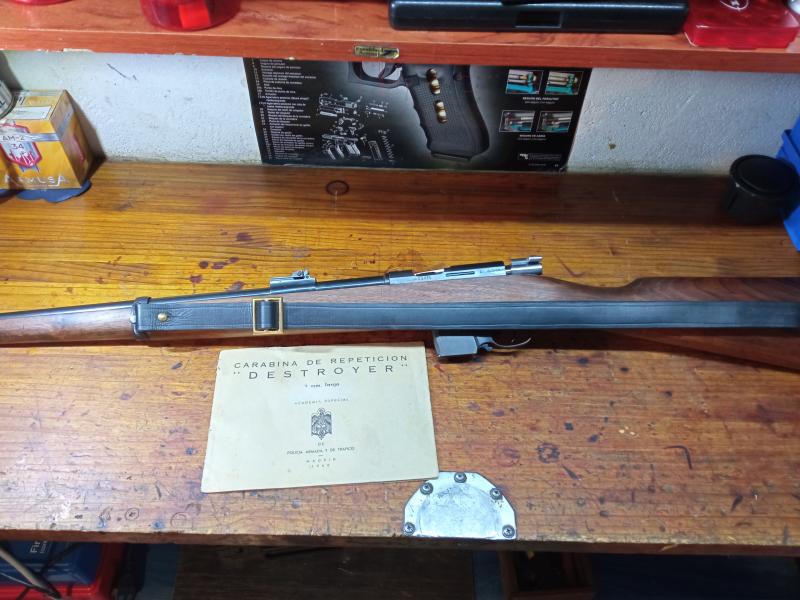

Justamente estaba ahora con una Destroyer que he conseguido en una subasta militar hace un mes.
El cerrojo está un poco duro y he tenido que meterle la dremel en un par de sitios muy estrechitos, ya va suave.

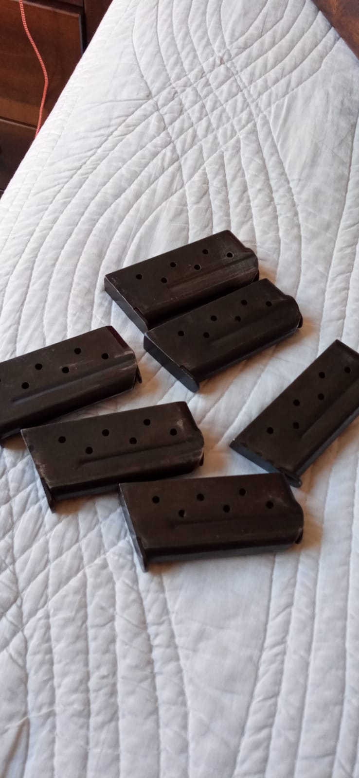

Con correa, seis cargadores de repuesto y manual original de 1960.
A ver si la estreno.

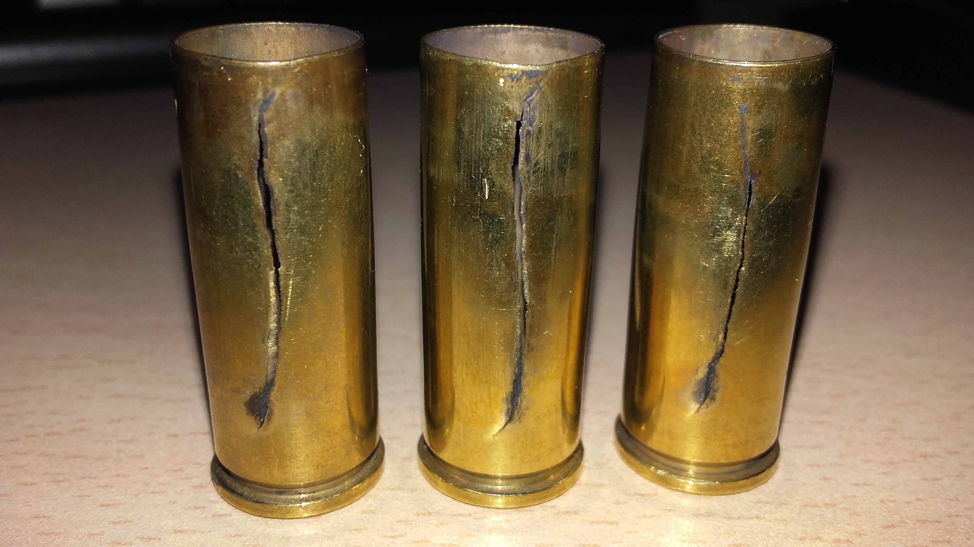

mis experiencias con mi tigre, todo a 100 metros sentado y apoyado
la mejor agrupacion punta alemana de cobre 200 greins.
con mis puntas mas abierto

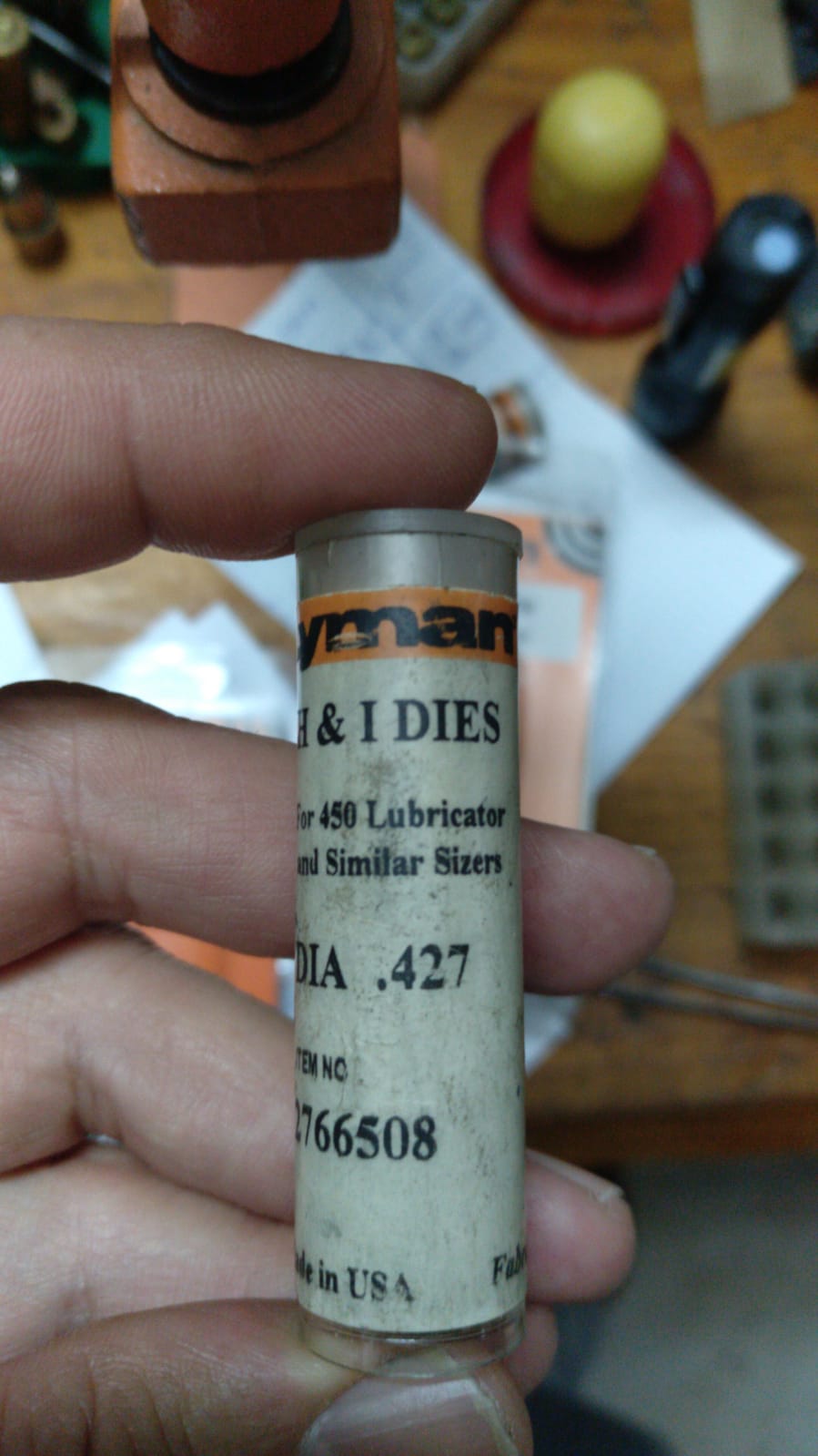

mis puntas son de 240 , calibradas a 427 y gas check

Espectacular sobre todo la tercera.
