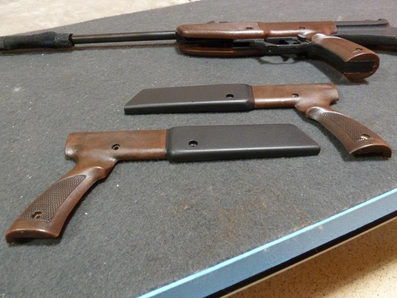

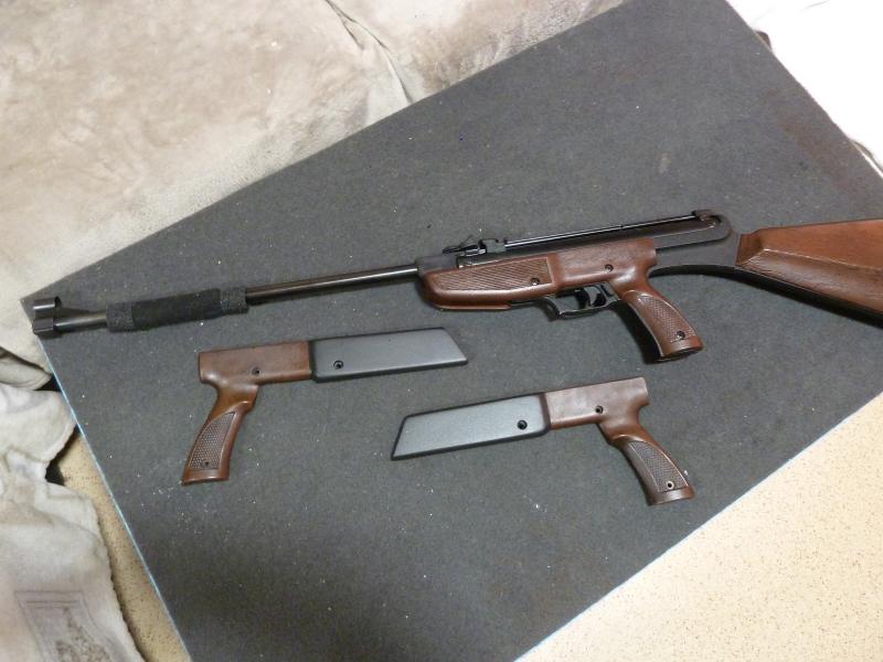

Aprovechando la pintura que compré para el conjunto soporte del visor... he modificado dos piezas (cachas con pistolet) que conservo como recambio de una antigua Gamo 68 en mal estado.
Les he encolado con resina epoxi (Araldit) dos placas de acero de 8 décimas de milímetro a cada lado para reforzar el agarre y darle forma a la empuñadura.
He rellenado y moldeado el conjunto con una "barra reparatodo" de esas de dos componentes, con posterior lijado y pintado a spray negro mate rugoso.
Al tratarse de una carabina bastante corta, la empuñadura de la mano delantera siempre la he encontrado un poco corta para mi gusto, así que aprovechando el arreglo la he alargado unos 40 mm. para tener más comodidad de agarre.
Aprovechando la pintura que compré para el conjunto soporte del visor... he modificado dos piezas (cachas 00
Aprovechando la pintura que compré para el conjunto soporte del visor... he modificado dos piezas (cachas 01

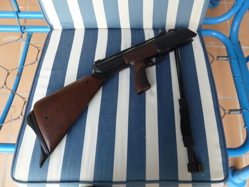

Mensajepor RAzZin » 08 Dic 2020 14:06

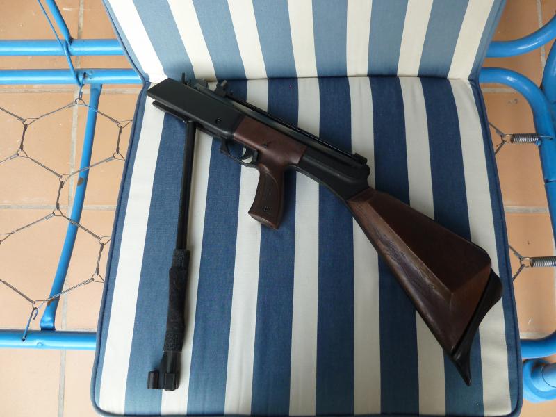

Eah!
Aprovechando la pintura que compré para el conjunto soporte del visor... he modificado dos piezas (cachas 20
Aprovechando la pintura que compré para el conjunto soporte del visor... he modificado dos piezas (cachas 21
Aprovechando la pintura que compré para el conjunto soporte del visor... he modificado dos piezas (cachas 22

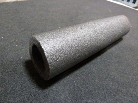

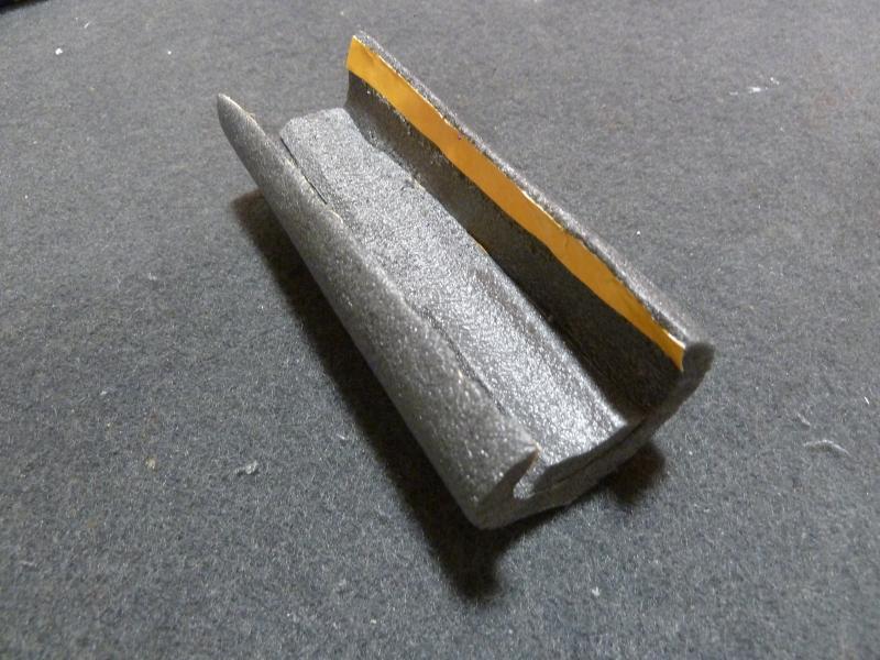

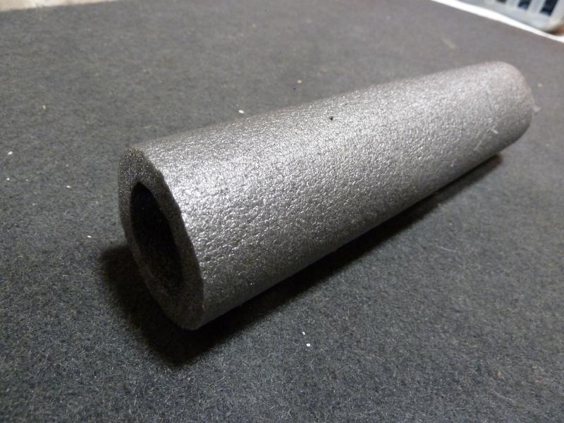

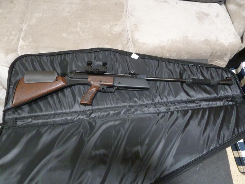

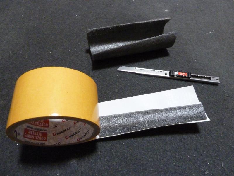

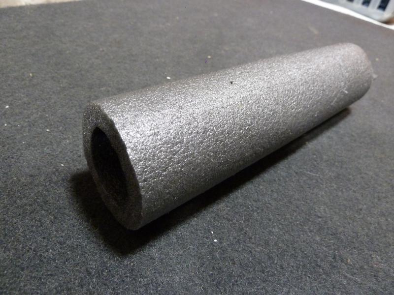

Mientras llega el visor, he decidido pasar de momento de las miras abiertas, así que para mi comodidad he construido una carrillera en 30 minutos, se trata de un apaño que es totalmente reversible en caso de no quedar satisfecho con el resultado; ahí va:
Un trozo de coquilla de polietileno (aislante para tubería de cobre), lo corto a medida y el trozo sobrante lo utilizo como grueso de altura pegándolo en el interior con cinta adhesiva de dos caras.

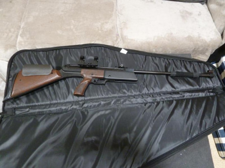

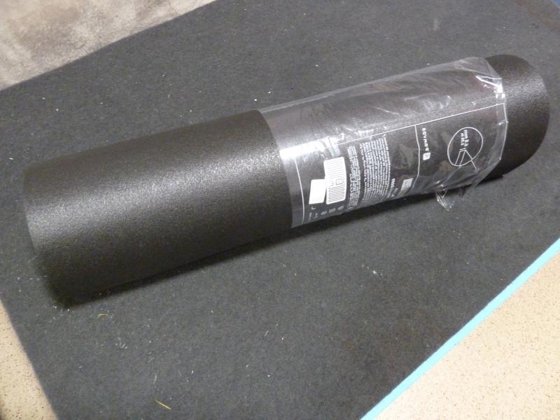

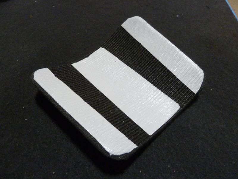

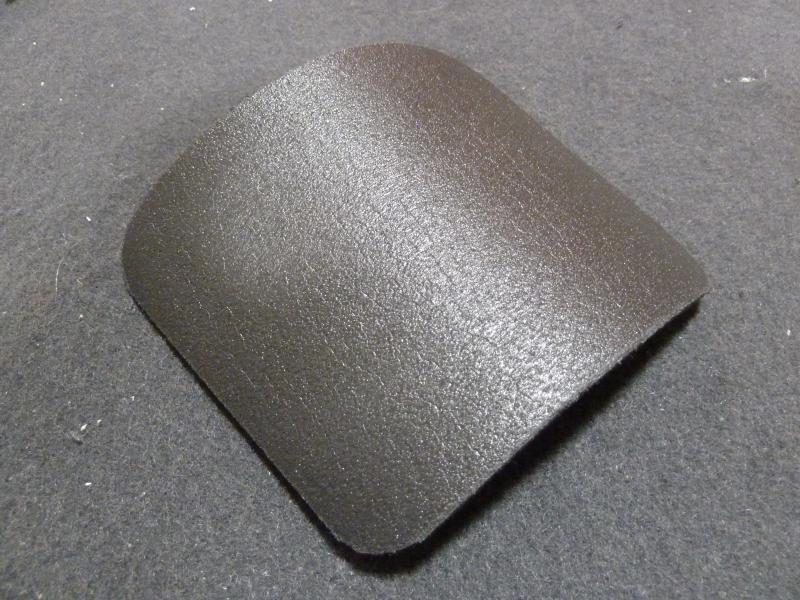

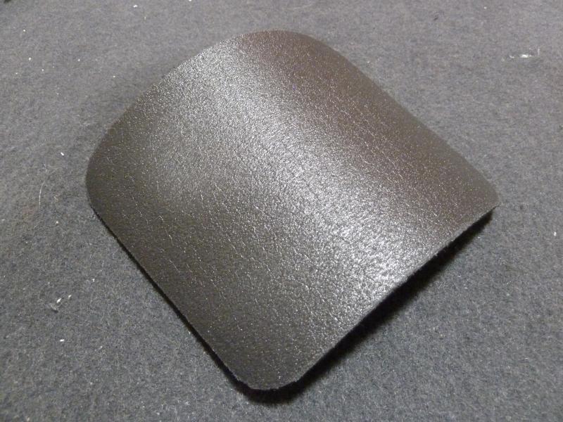

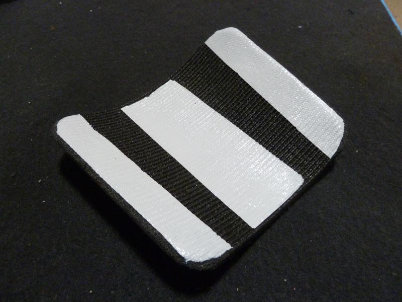

Después de pegarlo a la culata de la carabina, recorto un trozo de "alfombrilla para hacer gimnasia" de la que venden en el Decarton y le coloco cinta adhesiva.
Aprovechando la pintura que compré para el conjunto soporte del visor... he modificado dos piezas (cachas 50
Aprovechando la pintura que compré para el conjunto soporte del visor... he modificado dos piezas (cachas 51
Aprovechando la pintura que compré para el conjunto soporte del visor... he modificado dos piezas (cachas 52
soy lo que nadie anda buscando
RAzZin
Mensajes: 115
Registrado: 22 Nov 2020 10:19
Ubicación: desubicado
Re: Otro apaño para la Gamatic
Mensajepor RAzZin » 12 Dic 2020 00:01

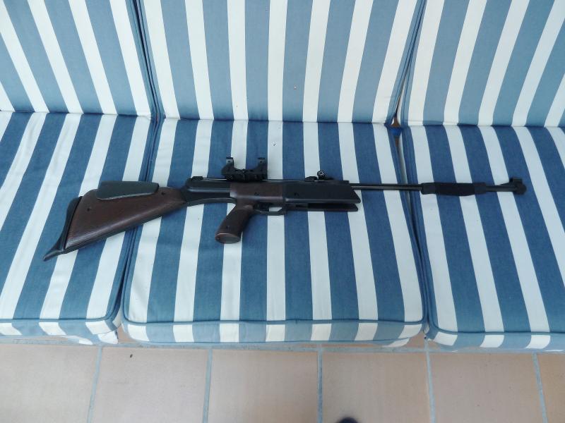

Lo pego en la culata encima del polietileno que hará de grueso.

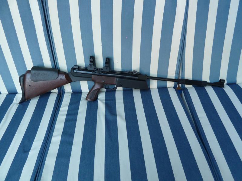

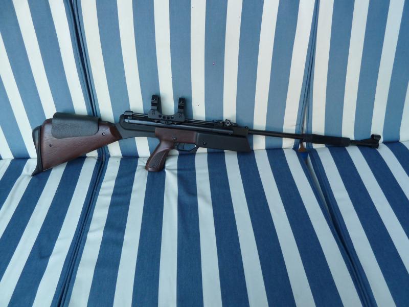

El resultado final:
La verdad es que es cómodo de ÔÔ, cuando llegue el visor y lo pruebe... posiblemente se quede en la culata.
Juanma.
Aprovechando la pintura que compré para el conjunto soporte del visor... he modificado dos piezas (cachas 60
Aprovechando la pintura que compré para el conjunto soporte del visor... he modificado dos piezas (cachas 61
Aprovechando la pintura que compré para el conjunto soporte del visor... he modificado dos piezas (cachas 62

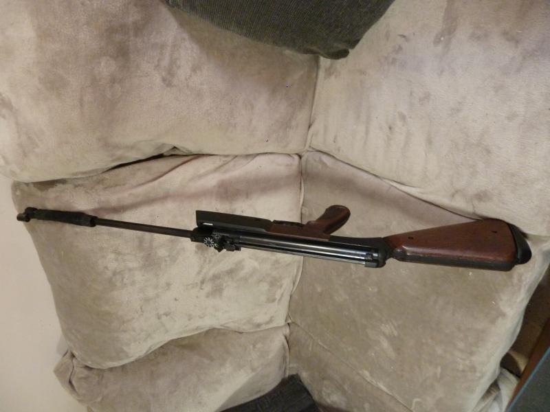

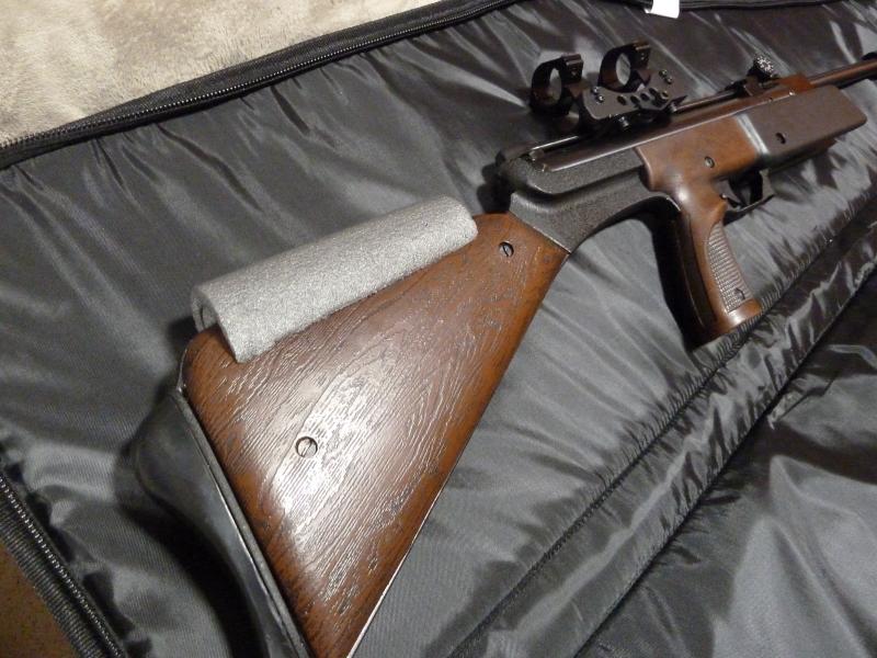

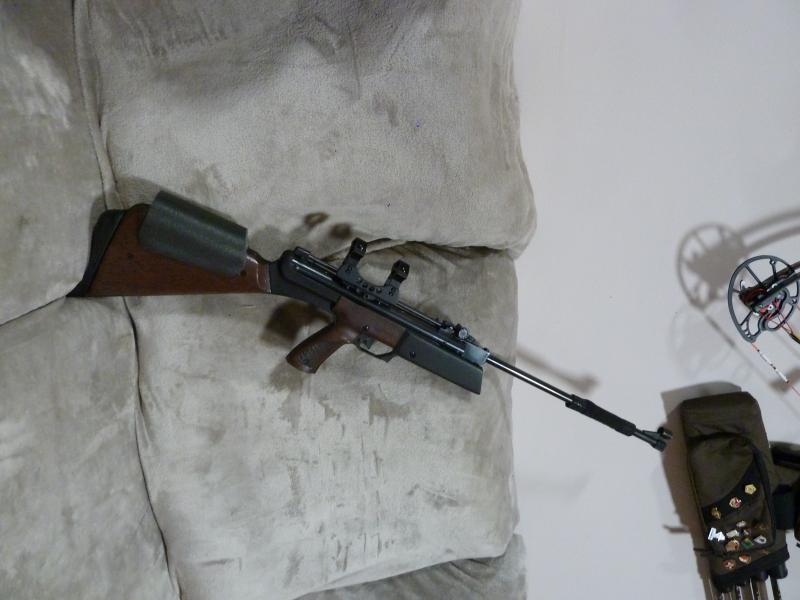

La carrillera la encuentro un poco alta, así que al final le he quitado grueso y ahora se encara mejor.
Aprovechando la pintura que compré para el conjunto soporte del visor... he modificado dos piezas (cachas 80
Aprovechando la pintura que compré para el conjunto soporte del visor... he modificado dos piezas (cachas 81
