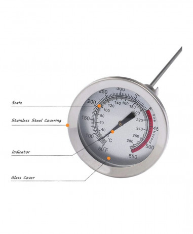

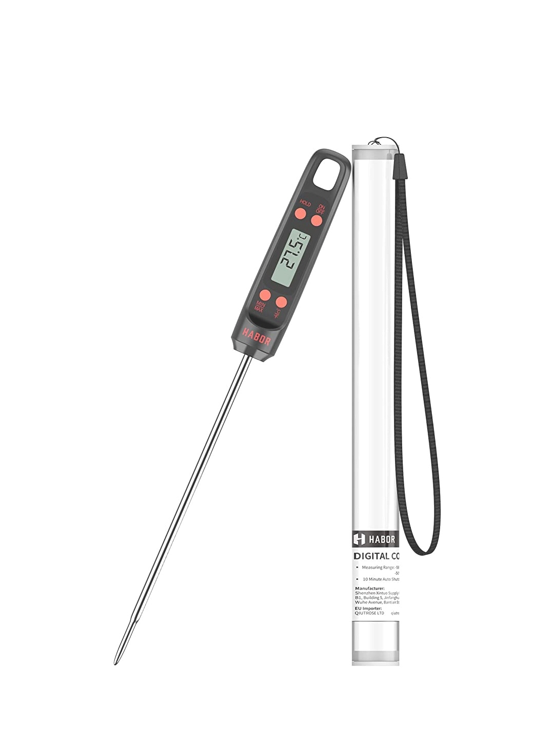

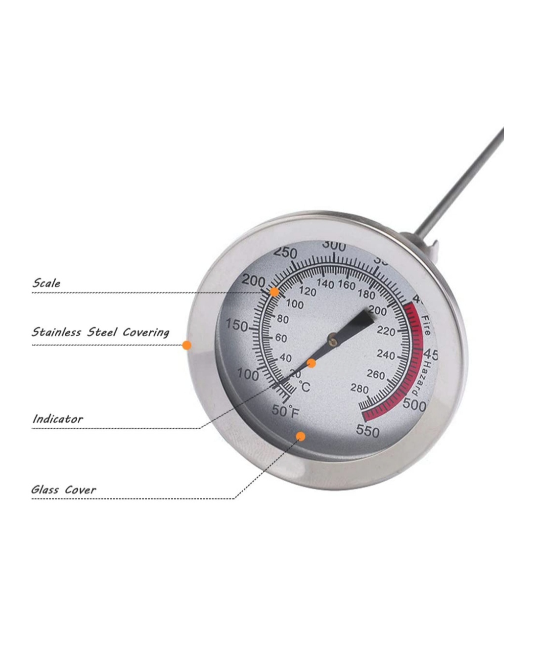

Procura mantener más caliente el plomo, para ello puedes usar un termómetro de horno digital o analógico (10/12€ en Amazon).
Cuando estabilices la temperatura ya sabes en qué número posicionar la ruleta de la temperatura para que el calor sea constante.

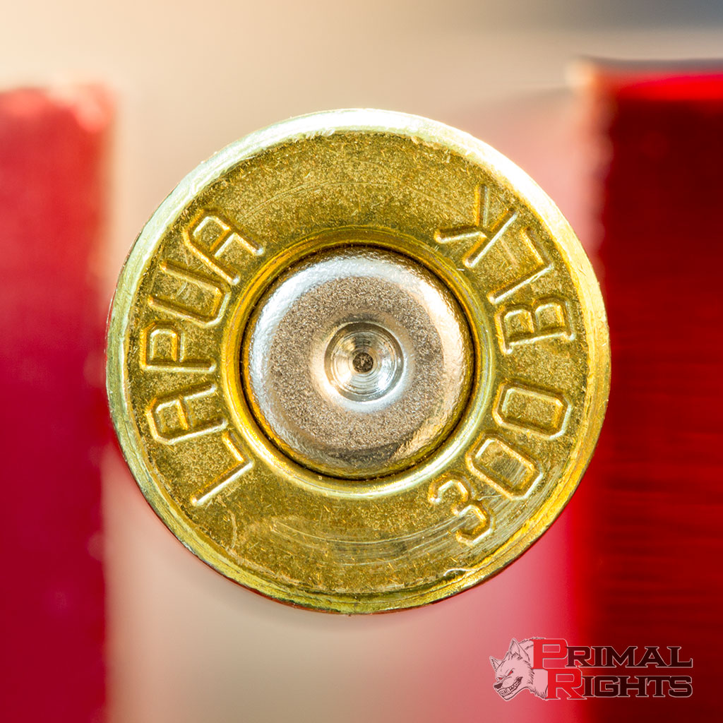

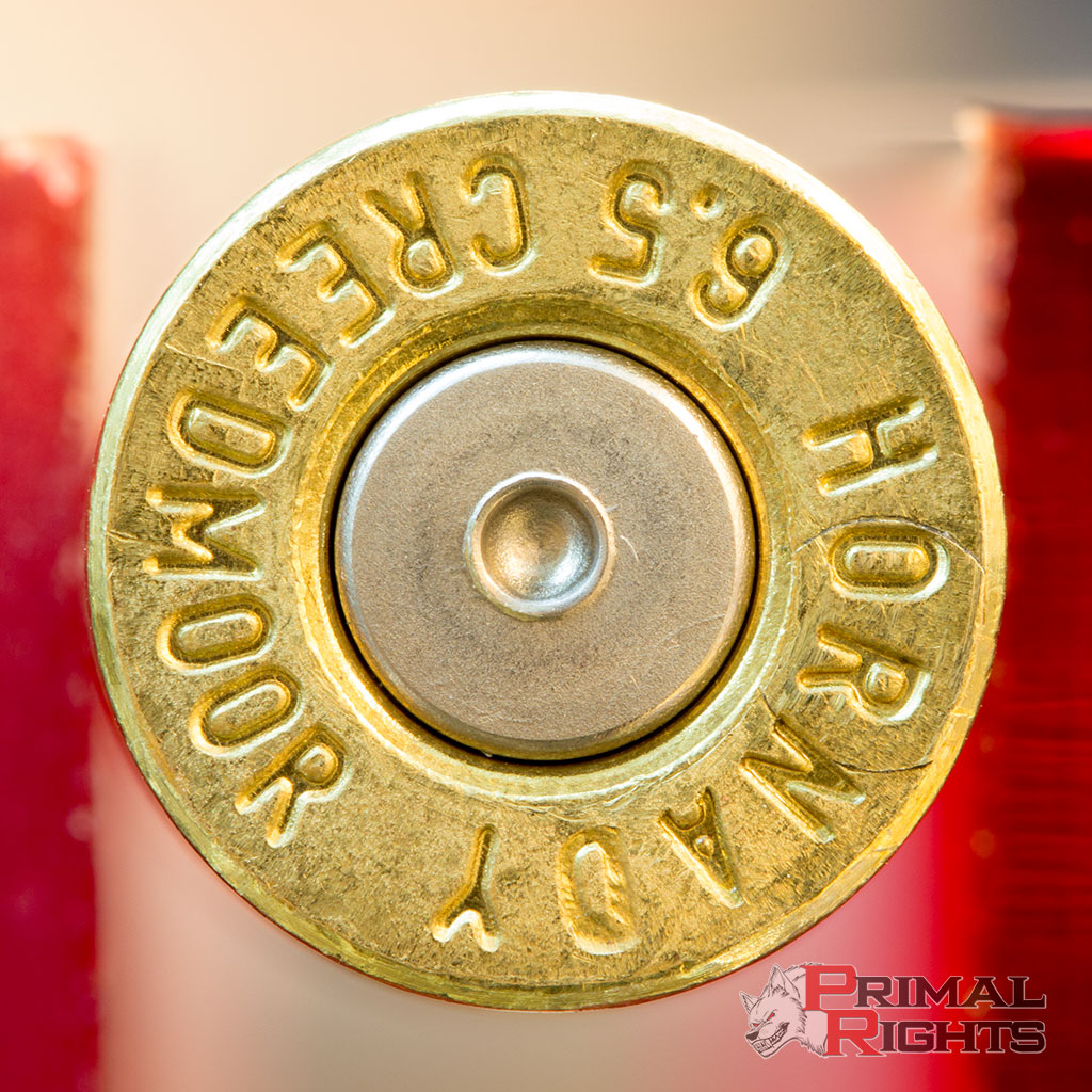

Yo no aprecio signos de sobrepresión ninguno en los pistones, aunque es un mundo el tema de los signos en los pistones, yo creo que en estos calibres de vainas muy voluminosas y poca presión esta no se va al pistón sino a la zona central de la vaina que es por donde suelen rajar, por lo menos los 45 colt, en 44-40 aun siendo vainas abotelladas el concepto es similar porque los volúmenes son parecidos.
https://www.armas.es/foros/viewtopic.php?f=55&t=945003&start=190
Los signos de sobrepresión en pistones, los famosos cráteres suelen ser así generalizando:
Normal:
Cráter y aplanado:

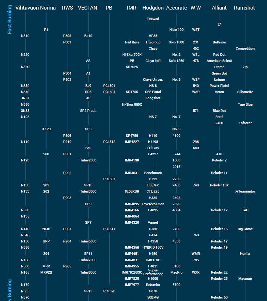

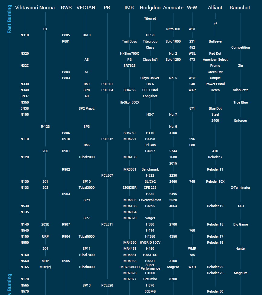

Hola.
Logan Van Buren escribió:Los manuales de recarga americanos citan hasta 10,5gr de Unique (parecida a la CSB1) y Vectan hasta 9gr de Ba9.
10.5 grs de Alliant Unique es una carga de caza con rifles fuertes, desde mi punto de vista es alta, en revolver que no admita esa presión esa carga puede ser un poco peligrosa. La Alliant Unique es más rápida que la Ba9 y esos 9 grs ya estan bien.
Estos calibres pesados y cortos, realmente y aunque los utilicemos en arma larga estaban pensados para compartir con arma corta, es decir cañones cortos que daban poca velocidad. El radio de giro está directamente relacionado con la velocidad. Por ejemplo, una bala disparada a 2400 fps (731 m/s) desde un cañón largo de 1:20 girará a 86,400 rpm. Si se dispara la misma carga desde un cañón más corto de 1:20 y solo alcanza los 2220 fps (670 m/s) girará a 79,920 rpm. Por otro lado, si la carga se dispara desde un cañón 1:20 mas largo y alcanza los 2520 fps (768 m/s), entonces la bala girará a 90,720 rpm. Si, en estos rangos de velocidad, la bala está cerca del límite de estabilidad no se estabilizara correctamente, es un mundo esto de la estabilización y giros del cañón, pesos, velocidades, longitudes, etc.
Logan Van Buren escribió:En este aspecto, al no tener cronógrafo si que estoy dando palos de ciego. En .44-40 con negra el tope de velocidad está sobre los 350 m/s, y no se si habré alcanzado esas cifras con la PSB1. Según el Gordon's Reloading Tools deberían estar entre los 413, 383 y 352 m/s las de 8gr, 7gr y 6gr (posiblemente den en realidad algunos m/s de menos
Más de 320 m/s para 200 grs y 1:20 es una velocidad alta, la mejor precisión se consigue entre los 300 y 320 m/s que son unos 1050 fps.
