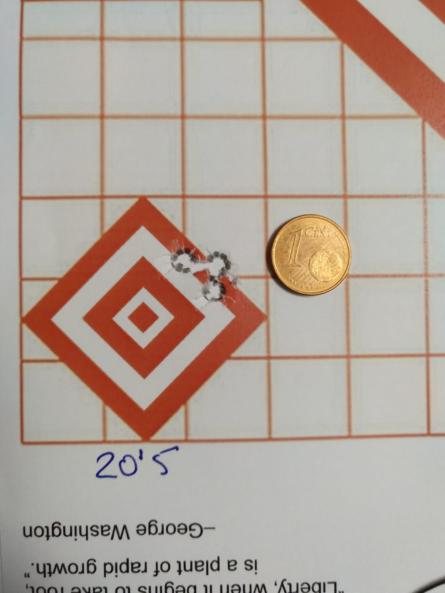

mi carga GDB 111 , 20,5 griens punta hornady 68 greins a 100 metros, con un sabatti, la medida lo que me da el cargador de memoria no lo se
Hola, a ver si me podéis ayudar con la recarga del 222 rem para un sabre m4 con cañón de 14,5 y un twist 80

Y los pistones, bien ? Entiendo que es sin crimpar, podrias poner el LTC exacto, o indicarno si en tu rifle esta tocando estrias la punta

Hola , los pistones bien , hice cargas más fuertes y también bien , está fue la mejor carga ,LTC 56,56 lo pongo para que entre en cargador , no toca estría ,si las pongo a estría no entran en el cargador , sin crimpar ,830 metros /s , medido , mi rifle tiene 1/8 de paso de estría .
