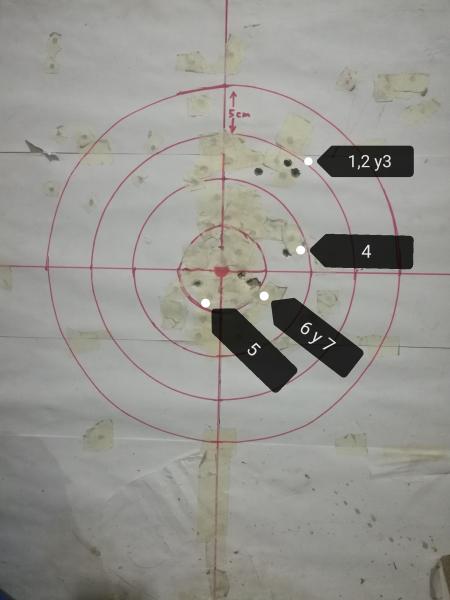

Pues mira , yo a parte de tener otros rifles me he comprado hace poco un 308 también para recechos y esperas, lo he centrado a 100 m con la Rws speed tipo, no la profesional era la que tenían en la armería, pero como da problemas de expansion en tiros cercanos me han dicho, me he cambiado a la Hornady precisión Hunter que todo el mundo me dice que expande muy bien a todas las distancias, todavia no ha tocado carne. Pero esta tarde he estado centrando de nuevo el rifle con otro visor y con la Hornady a 200 m con buen apoyo, mira la agrupación que tiene a 200 m, a partir del 3 tiro he ido corrigiendo clicks. El rifles es un Sako S20 y el visor un Delta Titanium 2,5-15 x 56

Agrupa muy bien, el tíro q sale arriba a la izquierda es el primero de los 3?como abajo el 5?es q son casi calcados los grupos de tres, la speed tip te agrupaba mejor todavía? Un saludo

Gormagnum
Mensajes: 656
Registrado: 13 Oct 2012 16:51
Re: 308 win esperas y recechos
Mensajepor Gormagnum » 09 Nov 2020 06:09
Colmillos escribió:Agrupa muy bien, el tíro q sale arriba a la izquierda es el primero de los 3?como abajo el 5?es q son casi calcados los grupos de tres, la speed tip te agrupaba mejor todavía? Un saludo
Si el primero es el de arriba de la izquierda, el 4° está corregido con cliks, hacia abajo después de los 1,2,3 y el 5° está corregido con clicks hacia la izquierda después del 4°, pero me pasé con los click y corregí de nuevo para el 6° y el 7°, date cuenta que estoy corrigiendo los clicks tirando a 200 m y es fácil pasarte de clicks.
La Hornady agrupa un poco mejor que la RWS.
Fíjate los tres primeros y los dos últimos.

Gormagnum
Mensajes: 656
Mensajepor Gormagnum » 11 Nov 2020 08:02
Bueno amigos, pues despues de comprobar que la Hornady X-ELD en el 308 agrupa por debajo del MOA, aqui vamos con la precisión de la torreta en base a los cliks que indica la tabla balistica. Los disparos se han realizado con buen apoyo sobre saquetes de arena, sobre placas de neopreno para nivelación, cañon frio y limpio para cada disparo ( que para tiro a rececho y espera, será la situación en la que se encuentre el cañón).
El disparo de arriba es a 100 metros con el visor puesto a 200 m, que para esta bala tiene que impactar a 7 cm del centro.
El disparo de la izquierda es a 300 metros con el visor puesto a 300 m.
Creo que esta bastante bien.

huronescazan
Mensajes: 6138
Registrado: 24 Dic 2007 05:01
Mensajepor huronescazan » 11 Nov 2020 08:13
Menudo disparo a 300 metros. El desvio lateral, pienso que puede deberse a carecer el visor de torreta de corrector de paralaje, o lo tiene?
Pero vamos que 5 centimetros a la derecha del cero, entra dentro de la zona vital de un animal y no tiene el porque preocuparte lo mas minimo.

Gormagnum
Mensajes: 656
Mensajepor Gormagnum » 11 Nov 2020 08:20
El visor si tiene paralaje, pero teniendo en cuenta que siempre hay algo de viento, por minimo que sea y el tiro es a 300 metros. la desviación hacia la izquierda a 100 metros seria de 1.6 centimetros, o sea, practicamente nada para un rifle de caza, teniendo en cuenta tambien que el gatillo , está regulado al minimo que es 1 kg, pero no es un gatillo al pelo que mejoraria mucho y es importante para tiros largos.
