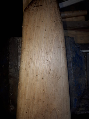

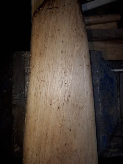

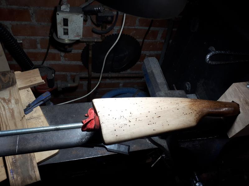

Hola buenas tardes
Escrito poco en el foro, la verdad que en otra ocasion y fue tambien para pedir ayuda .
En esta ocasion es una culata de una carabina OJMAR , esta llena de agujeros de carcoma, y tras muchas pruebas en un cacho de tabla haciendole agujeros con un clavo simulando los agujeros de la carcoma y tapandolos con masillas de distintas marcas y colores, incluso con aserrin y cola blanca , siempre que des pues hecho el tinte para des pues barnizar, se nota una gran diferencia de el tono de los agujeros al de la madera.
Voy a intentar subir unas fotos a ver si me podeis echar una mano.
Gracias de antemano.
Re: Ayuda con restauracion de culata
Olvídate de asuntos estéticos. Tienes un problema gordo con esa culata, ya que la carcoma está VIVA. No tienes más que fijarte en los depósitos de serrín. Tus amigas siguen en activo y trabajando.
Si tienes esa culata en casa, pronto las tendrás por tooodo lo que sea de madera. Ni te cuento si ese termitero móvil lo tienes en el armero. La carcoma es más " contagiosa " que el Sars II. Y por desgracia bastante reacia a morirse o abandonar las piezas que nos interesen.
Olvídate de pócimas mágicas, líquidos inyectables y demás tonterías. Aparte de MUY tóxicos y contaminantes, son inútiles en el 99% de los casos.
El único método efectivo que yo conozco son las temperaturas EXTREMAS mantenidas. O bien metes en un buen arcón congelador esa culata un par de semanas a -15 ºC o la tienes en un autoclave u horno de panadería o similar 72 h a más de 70ºC. Ambos métodos precisan eliminar antes todo barniz o laca que pudiere mantener.
Ten en cuenta que ambos sistemas atentan también de forma directa a la propia integridad de la culata...
Yo tiraría esa culata al fuego. Entiendo que tu no lo hagas.

Hola JC1 si la meto en el congelador no se incharia , y en el caso de a ver matado la carcoma como deveria de tapar esos agujeros .
pufff la verdad que me lo as puesto muy crudo

Hola compañero, aquí uno que le ha tocado lidiar con los (putos) bichitos de la madera por profesión. A ver, si no es una joya de culata porque sea histórica o lo que sea, yo la descartaba. Como curiosidad, los restauradores de arte sí que restauran piezas de arte atacadas por patógenos pero, lo dicho, son piezas de arte. Nada que ver con lo que aquí tenemos... Como curiosidad, yo diría que se trata de un ataque de algún curculion o un anobido. Personalmente creo, por los agujeros que aprecio en la foto, que se trata de un Xestobium rufovillosum. Que ataca la madera de las frondosas que han estado sometidas a humedad o que previamente han padecido hongos.

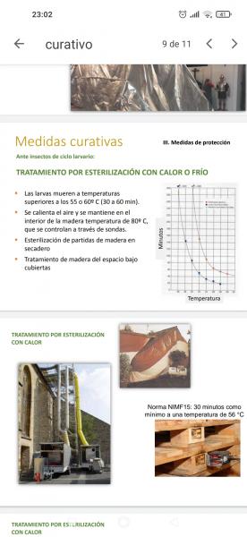

Siento haber estirado el chicle un poco... Existe una norma también, la NIMF15, que establece que conque las larvas estén a 56° al menos 30 minutos estasa palman.

Un dia entero, o dos dentro de un congelador, es mano de santo, a la madera, no le va a pasar nada de nada, no existen casas de madera en Siberia, a -40 grados C????
Después, a mayores, le daría un par de manos de insecticida anticarcomas, tapar ajugeros con emplaste de madera, un par de manos de barniz tinte, y tira millas.......

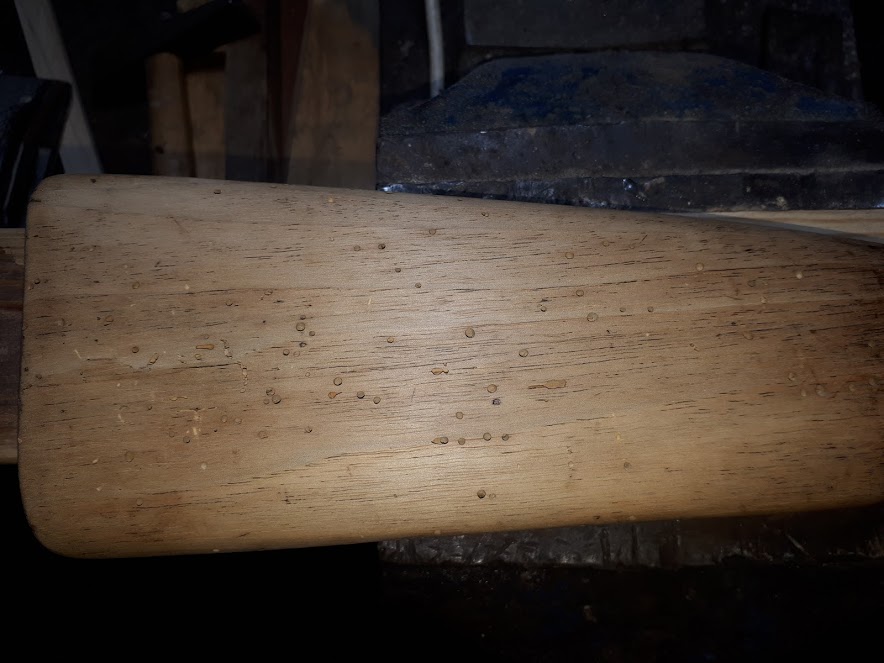

Hola compañeros , ahora mismo la e estado soplando bien con el compresor y la e embadurnado bien por todos los agujeros con insecticida y la e envuelto en una bolsa y film de cocina bien apretado todo , la voy a tener hay un par de dias .
Creo que des pues la sacare que se seque bien y des pues la volvere a envolver y al congelador dos o tres dias , de todas maneras y os vais a reir tengo un estetoscopio por casa y se me a ocurrido estar hay un rato escuchando jajaja la culata y o ohia nada , es que en una ocasion estando de obra en mi casa avia un tablon que tenia carcoma y se las ohia dentro hay raca raca raca no veas como ronchaban . Bueno no me enrrollo mas y muchas gracias a todos por contestar ya os ire diciendo los resultados .

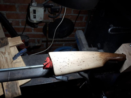

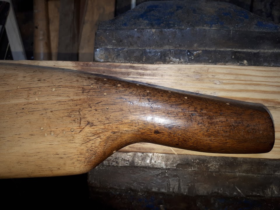

Buenas tardes chavales , pues nada contaros los pasos un poco que e seguido con la culata llena de agujeros de carcoma.
A ver lo primero que hice fue meterla con producto anti carcoma bien inyectado por todos los agujeros y envuelta en fil de cocina y metida en una bolsa asi la tuve por lo menos dos semanas inyectando cada 3 dias mas o menos , despues la tuve una semana en el conjelador . Acabado ese proceso la tuve unos dias aireandose y la enpece a inllectar cola blanca diluida un pelin en agua muy poquita agua lo justo para que saliese por la aguja de jeringuilla, el proceso este es lento por que tienes que repetir varios dias y ir dejando que traguen los agujeros y digo repetir varios dias por que la cola al secar merma y va dejando galerias mas pequeñas asi asta que queden bien rellenos . A todo esto deseando
con ella.
Bueno llegado a este punto como los agujeros se an quedado llenos asta los topes la cola ya se a secado hay que escarnar un poquito los agujeros con una fresita y la dremel para dejar hueco a la pasta que vamos a echar posterior mente . hay la tengo con los agujeros ya escarnados .
despues e hecho una pasta de la siguiente manera con serrin lo mezclamos con el tinte que vamos a tintar la madera iremos mezclando con tacto para no pasarnos cuando este mezclado lo dejamos secar y de que este seco no un poco de serrin y unas gotas de agua comprobamos que es el color que queremos por que al mezclar el serrin con la cola oscurece igual que la prueba que hemos hecho con el agua .
bien llegado a este punto ya tenemos el color que queremos mezclamos el serrin con cola bien mezclado , llenaremos los agujeros con una paletita un clavo gordo con la punta machacada en fin cada uno como se apañe , lo importante ahora es no dejar el relleno al raso de la madera por que luego merma , es mejor dejarlo realzada la parta luego se lija se vuelve a tintar y si avis hecho la mezcla bien del tono de la parta queda bastante aceptable la cosa de pues barnizar y listo. de todas maneras me estoy haciendo un canal de youtube con todos estos videos por que veo de que de este tema hay pero que muy poquito.
Espero que a alguno os sirva de algo las explicaciones de todas maneras si alguien tiene alguna duda pues ya saveis donde encontrarme o la esponeis a qui o me la preguntais por privado. Seguire poniendo como va la cosa y echare alguna foto mas de como va la cosa todavia tengo que lijarla tintarla y barnizarla .
un saludo a todos y como siempre muchas gracias por las aportaciones .
con ella.Bueno llegado a este punto como los agujeros se an quedado llenos asta los topes la cola ya se a secado hay que escarnar un poquito los agujeros con una fresita y la dremel para dejar hueco a la pasta que vamos a echar posterior mente . hay la tengo con los agujeros ya escarnados .

Hola JC1 los agujeros los rellene con cola por que un lateral de la culata tenía zonas blandas, Iván las galerías de la carcoma muy cerca de la superficie y de esa manera quedó dura la superficie.
Después frese lo agujeros para quitar un poco de cola para que quedase hueco para la parta puesto que había algunos agujeros que estaban llenos asta arriba por eso fue todo ese proceso.
Después con el tema del congelador la cacha estaba envuelta en fin de cocina y metida en una bolsa hermética no hubo ningún problema de olores ni nada.
Cualquier consulta ya seveis aquí estamos para eso la darnos ideas y aprender unos de otros .
Un saludo a todos
