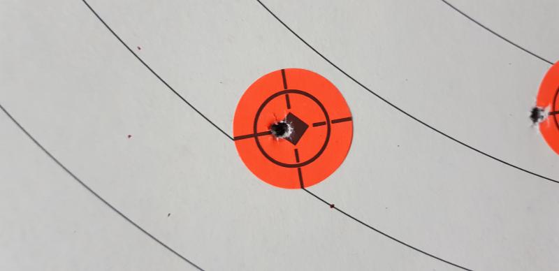

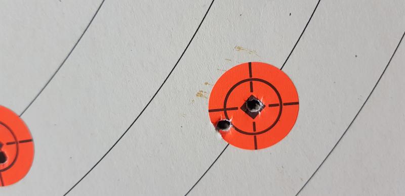

Hola Bafito010, buenas noches, tengo el placer de disfrutar de una Cometa Orion SH long regulada calibre 5.5, y te puedo asegurar que apartando los berrinches que me han hecho coger algunos balines, por su mala terminación o hechura, me he llevado muuuuchos buenos ratos con la Orión, llegando a llevarme el 2º puesto en campeonato provincial de BR25, insisto en que debo seleccionar los balines que no tengan absolutamente ningún defecto, así hacer unas dianas muy buenas, incluso algunas "moscas" , esta tarde sin ir más lejos estuve tirando a dianas de 2,5 cm de diámetro y algún gustillo me llevé, 3 muestras

Impresionannnnnnte!!!
