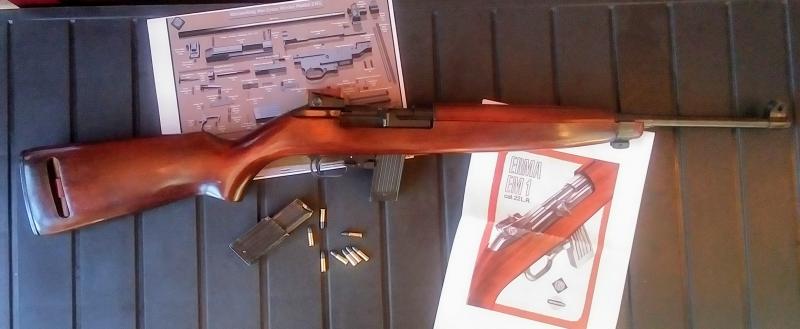

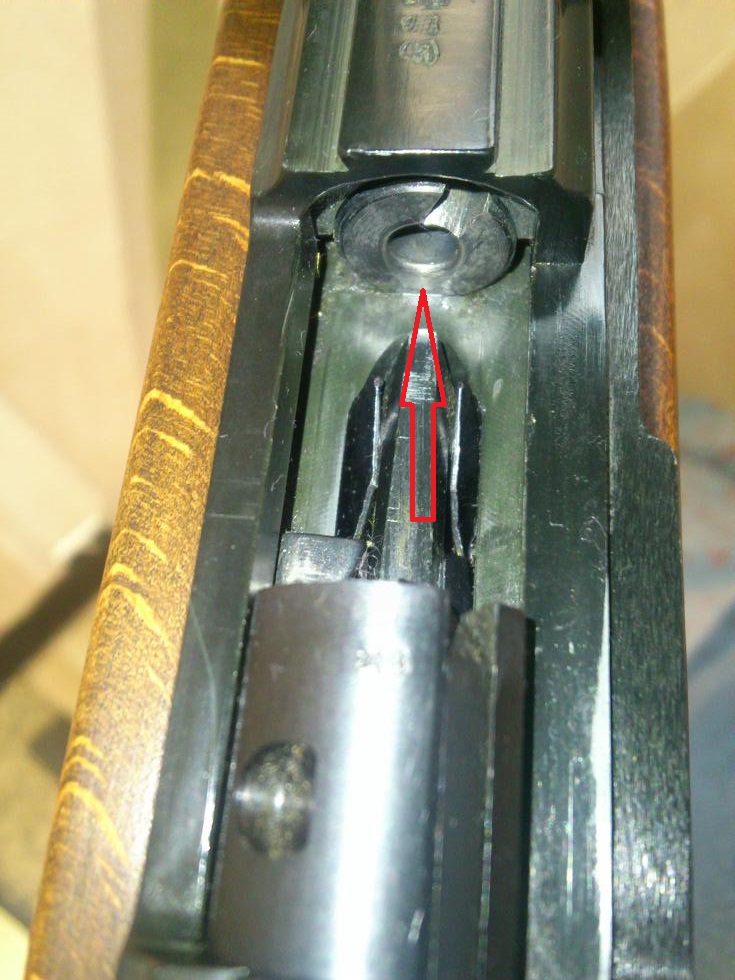

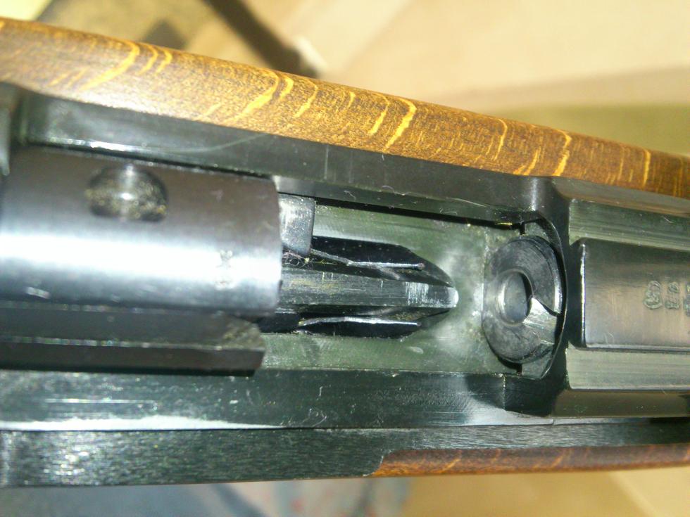

Y estas otras.
Hola compañeros que opinion teneis de esta carabina , materiales , acabados en fin que tal son.gracias 00
Hola compañeros que opinion teneis de esta carabina , materiales , acabados en fin que tal son.gracias 01
MARC
Mensajes: 262
Registrado: 02 Ene 2014 22:49
Re: Erma Werke M1 carabina
Mensajepor MARC » 20 Abr 2015 21:22
Que tal, perdona la demora en contestar , por lo que se ve en las fotos no hay nada irregular a simple vista ahora te pondre unas fotos de mi cargador y veras que estan igual al colocarlo el tuyo y el mio ,comentame algo si ya lo tienes solucionado ,un saludo :sniper

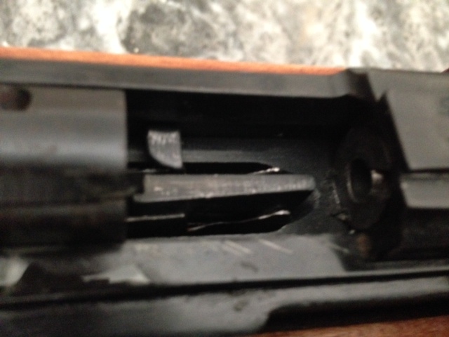

MARC
Mensajes: 262
Mensajepor MARC » 20 Abr 2015 21:26

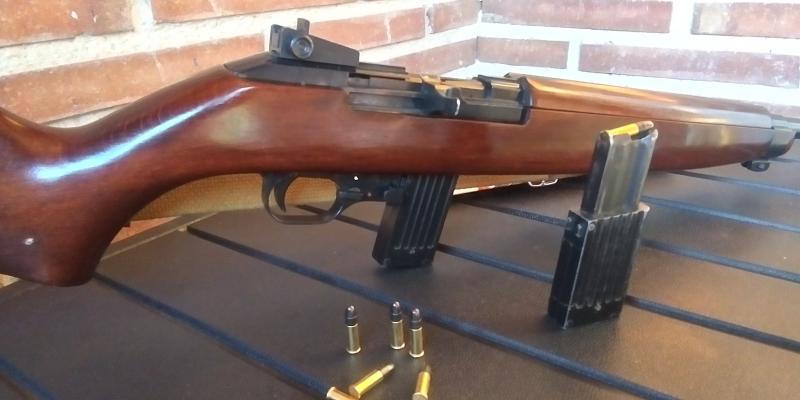

Aqui tienes las fotos
Hola compañeros que opinion teneis de esta carabina , materiales , acabados en fin que tal son.gracias 20
Hola compañeros que opinion teneis de esta carabina , materiales , acabados en fin que tal son.gracias 21

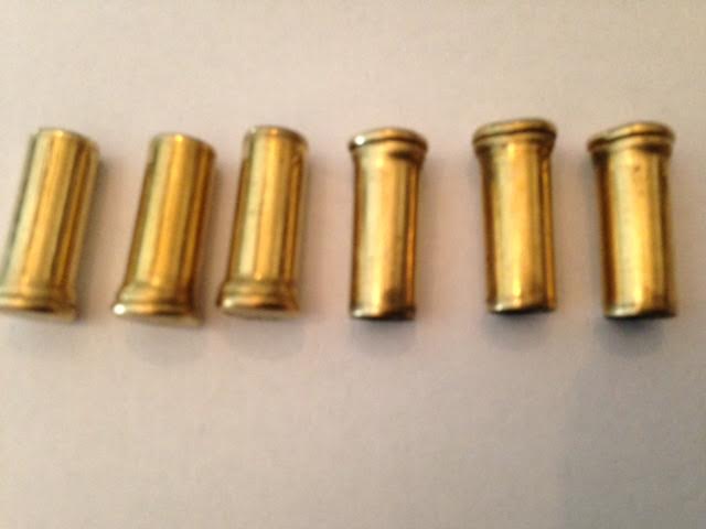

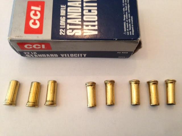

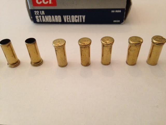

Hola a tod@s.Despues de un tiempo me he puesto las pilas con la carabina y al final he conseguido que funcione perfectamente sin ningun tipo de interrupción.Alimenta perfectamente la primera bala al acerrojar manualmente y dispara todo el cargador perfectamente(los dos cargadores que tengo).
Pero como siempre hay un pero,vereis lo que pasa con las vainas.Tienen un hinchazón al lado del culote.Antes no me di cuenta pues era complicado hacerla funcionar,y si conseguia realizar dos o tres disparos consecutivos ya estaba bien,con lo que no prestaba atención a las vainas ya que mi preoucupación era otra.
A que se puede deber?Es peligroso hacer uso de ella?
La verdad es que despues de limpiarla a fondo y repararle las maderas me quedo muy bien,a falta de las dichosas y continuas interrupciones que npor fin he conseguido subsanar,y quisiera darle uso.
gracias y espero me hecheis alguna luz.
Hola compañeros que opinion teneis de esta carabina , materiales , acabados en fin que tal son.gracias 30
Hola compañeros que opinion teneis de esta carabina , materiales , acabados en fin que tal son.gracias 31
Hola compañeros que opinion teneis de esta carabina , materiales , acabados en fin que tal son.gracias 32
marauder
Mensajes: 564
Registrado: 15 Dic 2010 22:36
Mensajepor marauder » 13 Nov 2015 08:27
Hola
Da la sensación de que la vaina no acaba de entrar y al estallar coge la forma del rebaje del culote.
No se si es peligroso, pero muy normal no es. Te has fijado si una vez cargado, el cierre esta completamente cerrado. O puede tener una holgura?

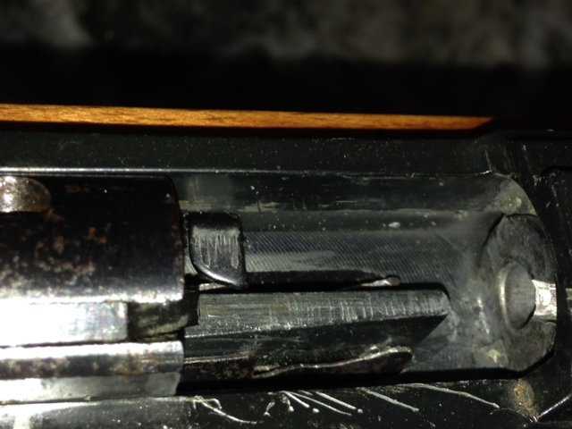

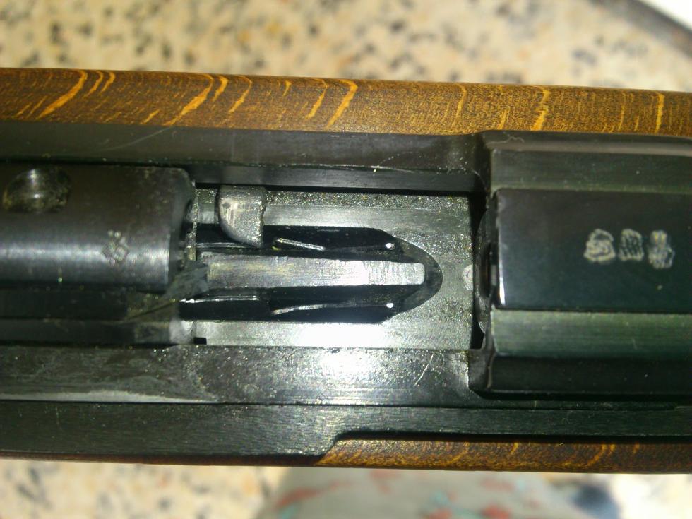

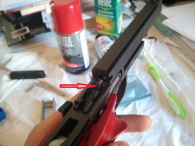

retomo este tema de hace años. pues viendo fotos, estoy convencido de porque se hinchan esas vainas. a esa recamara le han metido el dremel, y ahora la parte trasera de la vaina no tiene pared que la sujete y se hincha, en una de las fotos de la carabina, se ve bien, la mia no es así.
(nunca nos domesticarán del todo!!)
manolosolo
Mensajes: 18090
Registrado: 02 Ene 2009 06:01
Ubicación: Galicia
Mensajepor manolosolo » 28 Nov 2018 13:17
Le han metido el Dremel a base de bien, y en donde marca la flecha. Parte del casquillo va en el aire, y por eso tiene esa deformación.......... :(
También me parece un extraño diseño, en el que no hay una rampa de alimentación para abocar el cartucho a la recamara, algo de lo mas normal, y que tenga que saltar el cartucho desde el cargador a la recamara............. :?:
Hola compañeros que opinion teneis de esta carabina , materiales , acabados en fin que tal son.gracias 60
Hola compañeros que opinion teneis de esta carabina , materiales , acabados en fin que tal son.gracias 61
hornet
Mensajes: 1559
Registrado: 11 May 2011 13:36
Mensajepor hornet » 28 Nov 2018 20:15
manolosolo escribió:Le han metido el Dremel a base de bien, y en donde marca la flecha. Parte del casquillo va en el aire, y por eso tiene esa deformación.......... :(
es que debería tener rampa, no sé porque no tiene. :shock: :shock:
