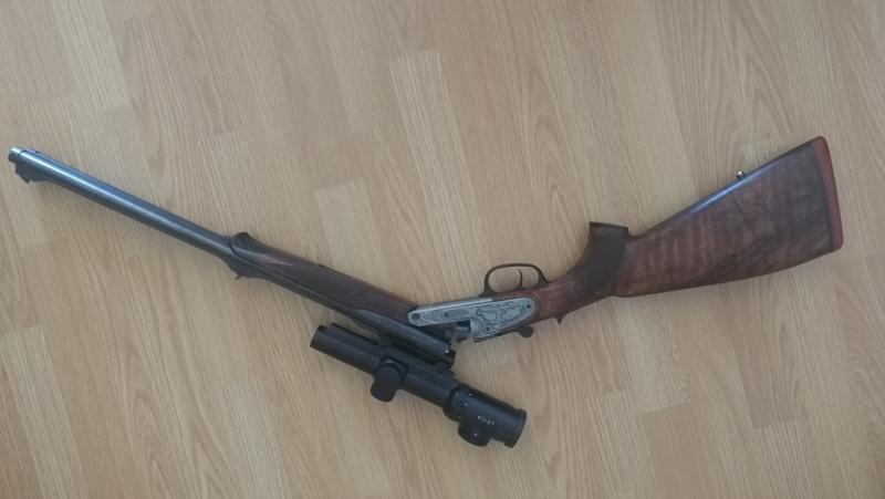

Os presento otro de mis blaser, una joya
Para gente sin complejos!!!!!   :angel^: 40

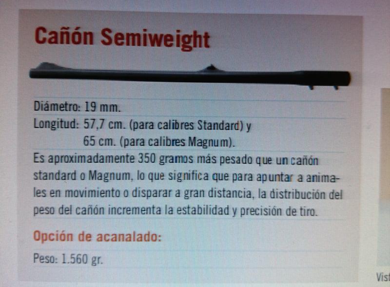

TRAGAPANES4 escribió:Buenas noches.
Una pregunta a los para los “Blaseros” cómo yo.
Se le puede poner un cañon del 375H&H a un R-93 Profesional, porque un conocido mío lo hace en un Luxus pero sin cambiarle el guardamando.
Si alguien puede aportar sabiduría se lo agradezco.-
Atentamente José Antonio.-
Hola.
Dependerá del contorno del cañón.
Creo que van así: Estándar 17mm, semipesado 19mm y safari y/o match 22mm.
El .375H&H creo que en el R93 se podía elegir en los tres contornos, pero en el de 17mm no se podía elegir acanalado.
En los de madera hay guardamanos para cambiarlos por si el grosor del cañón adicional roza y no queda flotado. En los sintéticos desconozco si el puntal ya vendrá preparado para todos los grosores, yo los tres cañones que tengo en el R93 Professional son de 17mm así que ahí no puedo decirte si se podría poner uno más grueso sin que toque y no quede totalmente flotado.
Voy a intentar buscar en catálogos a ver si encuentro algo que te lo he puesto todo de memoria y lo mismo me he colado.

kiazara2 escribió:Os presento otro de mis blaser, una joya
kiazara2
Que bonito.
Cuenta algo más jejej
Calibre, especies que cazas, que tal la regulación de los cañones y las agrupaciones....
:homer:
kiazara2
Mensajes: 3806
Registrado: 31 Oct 2013 13:26
Re: Mostremos nuestros Blaser
Mensajepor kiazara2 » 28 Oct 2020 17:26
Calibre 8x75rs(no confundir con 8x57) pues cazao principalmente jabali en batida. El rifle agrupa expectacular, su sistema de reglaje es muy bueno.
