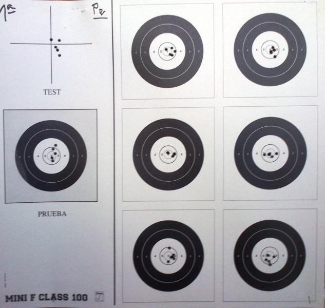

Por si os sirve de algo, cuando tiraba Mini FClass con una Anschutz Match 54 de las viejas competía con RWS R50. La R100, más rápida, para días de mucho viento, y entrenaba con la Special Match.
Por entonces hice muchas pruebas sobre banco con las gamas altas de Lapua, Eley Tenex... y las RWS las que mejor me iban. Pero claro a 100m que el comportamiento es diferente.

Algunas dianas de la vieja Anschutz 54 con R50.

Todas las dianas son de tiradas en competición.

Dexterclaymore escribió:Algunas dianas de la vieja Anschutz 54 con R50.
Genial. Estupendas :apla:

Dexterclaymore escribió:Todas las dianas son de tiradas en competición.
Envidiables dianas, Dexter.
Una curiosidad que me pica hace tiempo (pregunto en tu mensaje pero puede contestar el que quiera, lógicamente):
Cuál es la razón de tener dos dianas de prueba diferentes; para qué sirve cada una o qué ventajas tiene una sobre la otra.
Gracias por adelantado y saludos a todos.
JM.

Mensajepor JohnWoolf » 18 Oct 2020 18:13
La cruz de arriba a la izquierda te ayuda a corregir clicks con precisión y la del medio a la izquierda es ya como los blancos de la competición. Uno tiene que saber en cuántos tiros es fiable su cero o puesta en tiro con la munición que está usando con su cañón. A lo mejor estás tocando el centro en pocos tiros y con diez más varía y se queda estable.
Todo eso dando por descontado que con los tiros el punto de impacto normalmente se desplaza de lado un poco.
JW.
